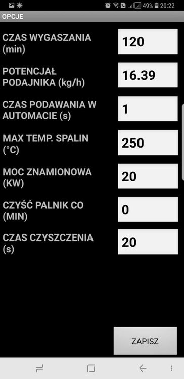

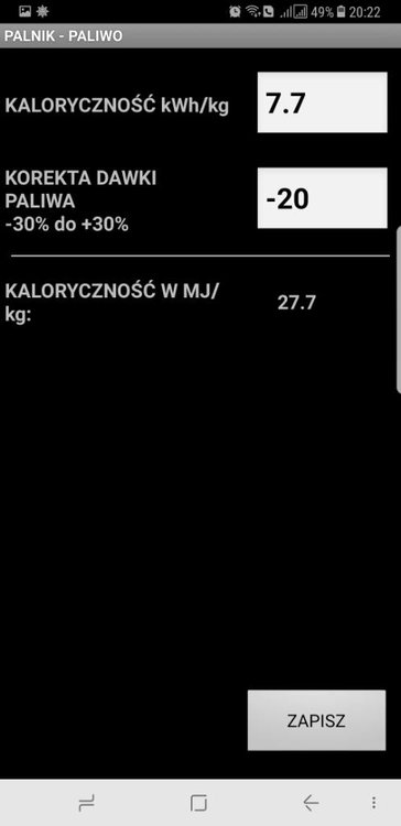

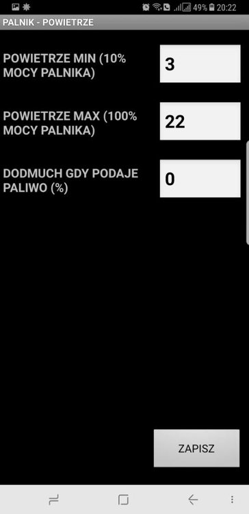

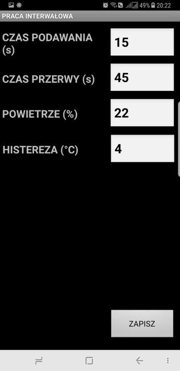

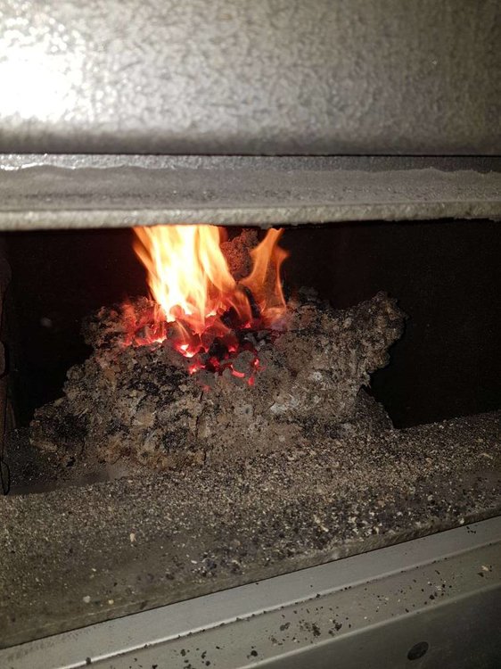

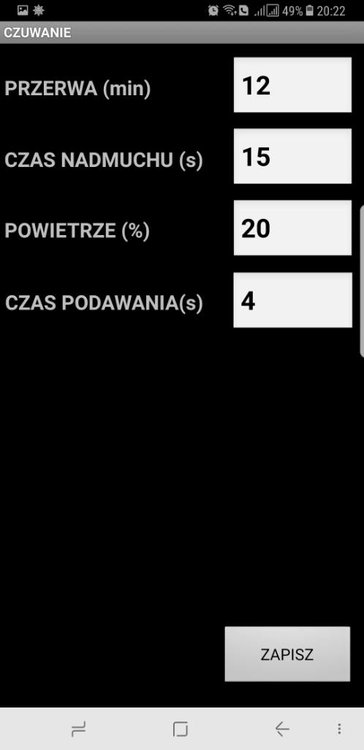

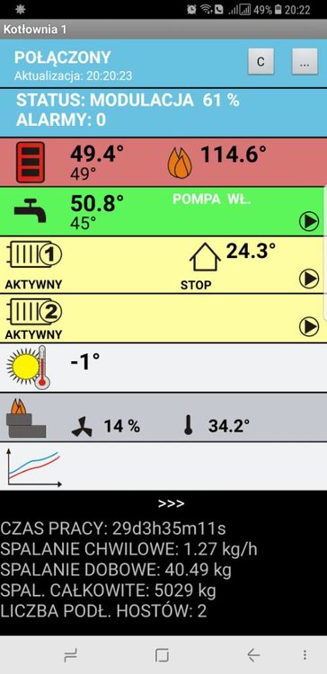

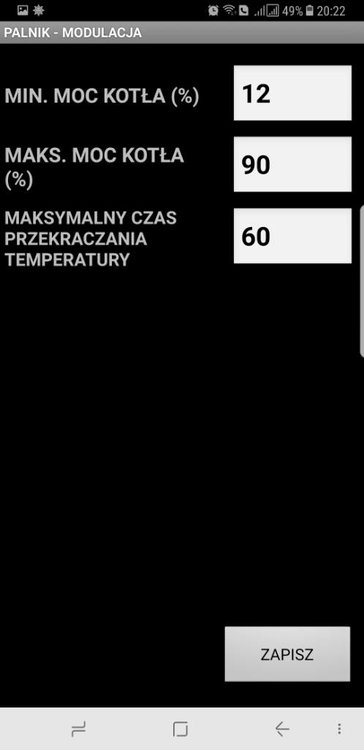

Witam razem z kolega z forum doszlismy do momentu w moim piecu gdzie spalanie doszlo do min. 40kg doba (wczesniejsze 54kg), piec to witkowski 25kw 220m do ogrzania, brak zaworu 3/4droznego, bojler 150l, po wszelakich zmianach przy dobrym ekogroszku powstaja spieki i przesypuje groszek, potencjal wyliczony idealnie. Brakuje mi juz pomyslow co jeszcze poprawic w ustawieniach sterownika by zminimalizowac spalanie, a co najwazniejsze spieki.4addb5d649533133b48c9845ed481824.jpg85f5dadffe129c3f7fa7a919b4a4c160.jpge50069a78ffdd598eb071ec192e23270.jpg57dfcd41607b7b00c3f61b5ca2f372fc.jpg33caa9b72a122dd28f43c4f81cc64b74.jpg8c2cd8a66742392c0e95abff1a449aa4.jpg8ba3957d54f28a3f8905072e1ce7fc8c.jpg387d0120ede25f4685dc9ed97c101336.jpg

No masakra inst. Do poprawy Nic nie zrobisz by mniej spalać.
post-1379-0-09643300-1518639006_thumb.jpgpost-1379-0-73116300-1518639032_thumb.jpg a tu co dla niektórych wykresy SĄ ZŁE post-1379-0-71752500-1518639173_thumb.jpg
attachicon.gifimage.jpgattachicon.gifimage.jpg a tu co dla niektórych wykresy SĄ ZŁE attachicon.gifimage.jpg
Dla czego piszesz że nic nie zrobi A instalacjia do poprawy jak nawet nie wiesz jaką ma instalację jak masz pisać takie bzdury to lepiej nie pisz wale bo mnie aż irytuje taki zachowanie.......

Spokojnie panowie zamiast się kłócić to niech kolega podeślę schemat instalacji i wspólnie pomyślimy co można ewentualnie usprawnic

Nie pisz takich bzdur bo nie masz pojęcia jaką ma instalację A od razu piszesz że do modernizacji. Skąd wiesz że nie ma Pomki CWU. Spalanie miał 53kg przy +7 * tera z ma 40kg przy -2 osiagnij tyle te 13kg to bedize dobrze już jeden z forum napisał że z 53kg nie da się nic zrobić A jednak się dało tak więc nie mając pojęcia jaką ma instalację nie pisz że się nie da
Czy ja pisze ze nie ma pompy cwu ? Czytaj ze zrozumieniem . Dobrze powodzenia będę śledził jak to będzie się rozwijać to 40 kg.
Kolega by nie poprosił o pomoc jak byśmy byli wstanie bez modernizacji całej kotłowni zejść że spalaniem i te spieki. Ja czytam że zrozumieniem tylko Ty od razu że się nie da A on poprosił o pomoc ze spiekami w większym stopniu

Nie wiemy jakim eko pali chyba że źle doczytałem. Jeśli chodzi o eko bobrek to u mnie nie może być więcej niż 26% powietrza ale może sam zainteresowany podał by więcej szczegółów
Edytowane przez MarekDabrowski
Nie będę już komentował Twoich postów bo sam nie wiesz co piszesz
Tak pali Bobrkiem i powietrze ma 22% ale czym by nie palił to spieki jak kalafiory
