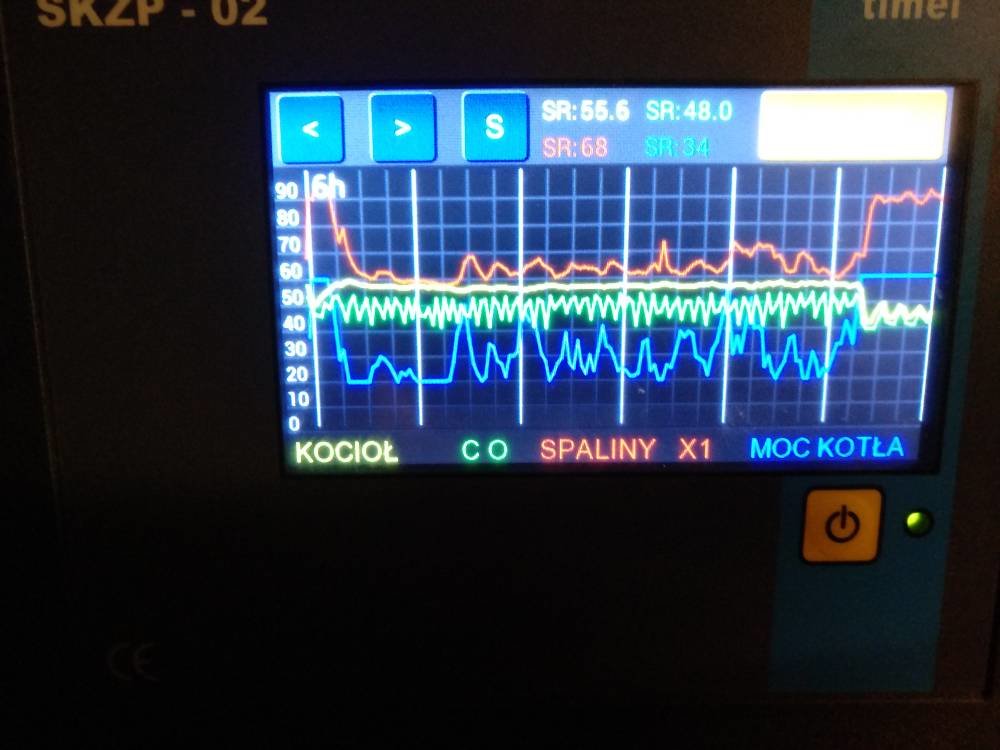

A czasem trzeba odrobiny humoru... :P
Stali bywalcy wiedzą przecież, że MarekD, to zapalony, żarliwy, bezkompromisowy i namiętny entuzjasta prostych kresek ;)
i wykres z taaaaaakimi falami nie daje mu spokoju...
Ja Go rozumiem
No cóż u mie się nie da już popsuć prostych kresek tak sterownik nauczyłem co ma robić i to robi . Uważam ze każdy wzrost spalin nieuzasadniony to straty kominowe .
Właśnie nieuzasadniony czasem jak nie podniesiesz spalin to nie podniesiesz temperatury kotła:)

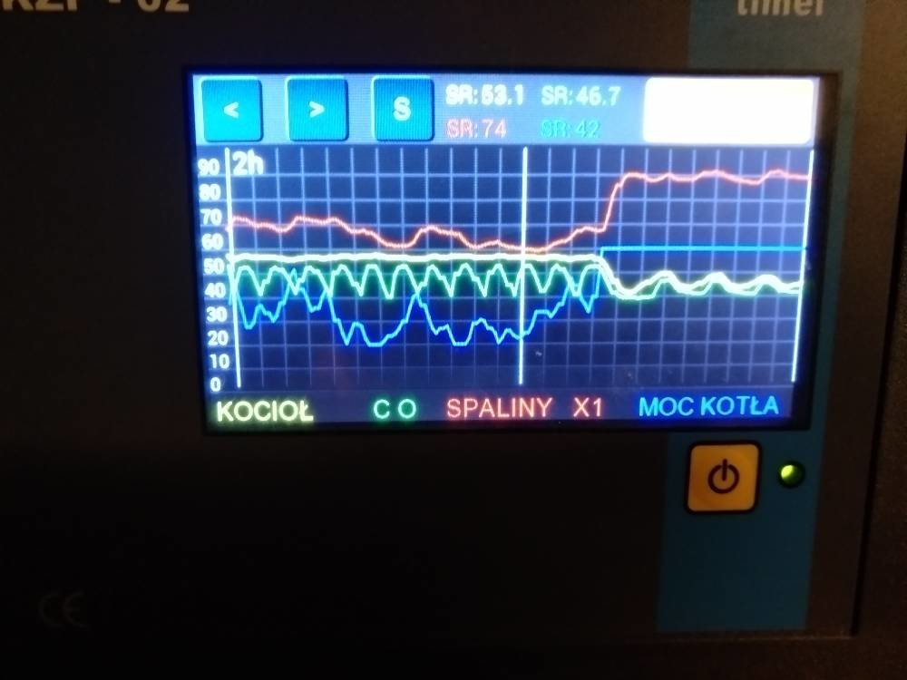

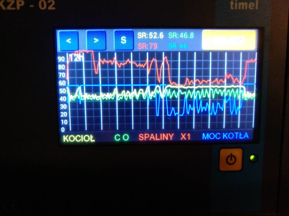

No właśnie, a u mnie dziś żonie zimno było i "pobawiła"się sterownikiem gdy wróciłem zobaczyłem takie "cuś" i nie mam pojęcia co zrobią sama też nie wie.
Edytowane przez Zbyszko125
Pokaż Jej ten wykres i postrasz, że kocioł przez te nieautoryzowane zmiany nie może dojść do siebie i nie wiadomo, czy jak osoba nieprzeszkolona wprowadzała zmiany, to producent uzna gwarancję.
Będziesz miał na przyszłość spokój... ;)
Z tego co widać za dużo paliwa na palniku i to zdecydowanie

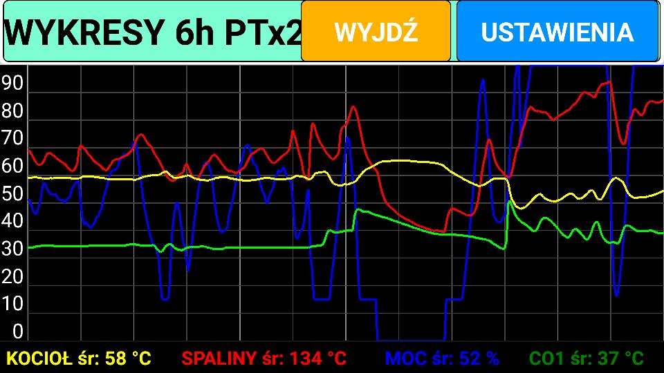

Odnośnie strat kominowych...
Dziś wyczyściłem kocioł po 2 tygodniach, choć nie był specjalnie brudny (filmik przedstawia stan zabrudzenia kotła z dnia wczorajszego)
Temperatura spalin po oczyszczeniu spadła o około 15 stopni.
Poniżej wykres spalin z przed i po czyszczeniu.
Pauza działa ;) też widać na wykresie.
Edytowane przez Jockey
Nie wiem co zrobiła, nic mi nie przychodzi do głowy zastanawia mnie ten skok temp i odstawienie kotła, ale nie ważne. Wspomniałeś o czyszczeniu kotła, tak tu też już dawno odkryłem że niewielki pył na półkach ma wpływ na temp spalin i kocioł chodzi na nieco wyższej mocy aby podbic, a jeszcze blachy na półkach też zatrzymują tego syfu trochę, ster reaguje niemal natychmiast po czyszczeniu kotła, niżej spaliny niższa modulacja.

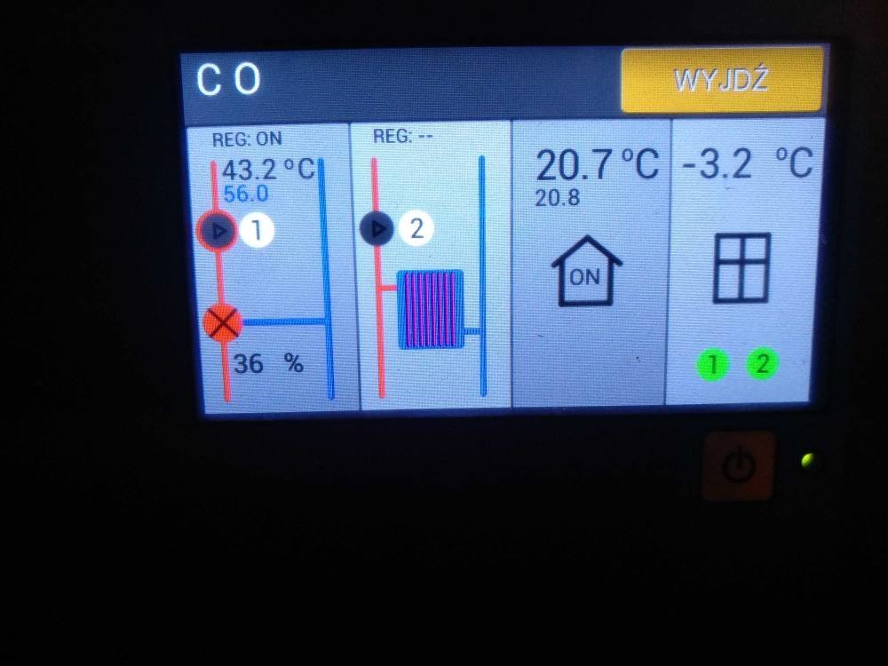

Po aktualizacji do wersji 2.10 zauważyłem że czy jest zworka czy nie to pompa co2 wciąż działa czy możecie sprawdzić czy u was jest to samo?
Może masz na stałe włączony obwód CO2
Może masz rację to jest zworka do panelu pokojowego jak dobrze pamiętam
2.08 (2017-11-09)
- W oknach obwodów CO, doszedł przycisk OPCJE, będą tam stopniowo dodawane różne funkcje dla CO.
  na obecną chwilę jest tam dodana opcja włączenia /wyłączenia wejścia termostatu dwustanowego (wejścia CO1, CO2 na  zielonym      złączu sterownika.
Informacja o stanie wejścia termostatu jest teraz wyświetlana na każdym z obwodów (np. REG:ON, REG:OFF)
Pewnie tam trzeba zajrzeć.

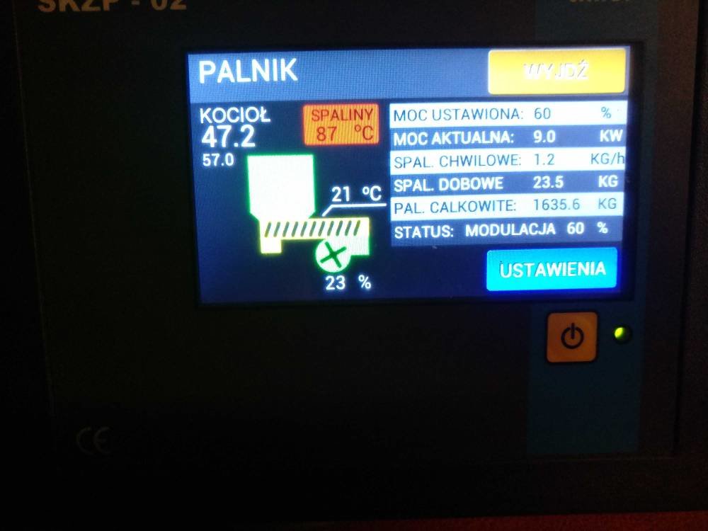

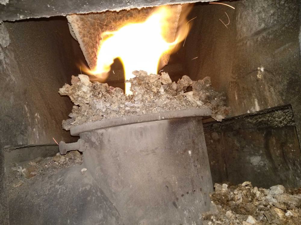

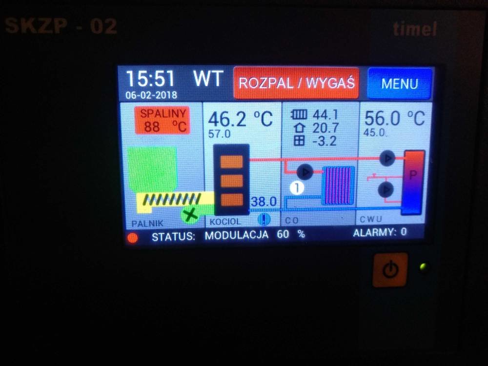

Witam proszę o radę co można poprawić w spalaniua2e93bb527ff2fedef9d51cfa85c810a.jpgc8407436a20f4e32f685fce75da73c60.jpg9730f3ea02990200767b1fd6047453ae.jpg40b3a24a878cf96ee23590a62c68fb09.jpg42f774fbc696942577427bc0c716d921.jpg645879cc69ff536fa57f9a31633d0a5c.jpg081ce2c20e13d75a93080139ca7f43f0.jpg
Wysłane z mojego MI MAX 2 przy użyciu Tapatalka
W spalaniu- to chyba za dużo wiatru dajesz, ale masz też coś nie tak w instalacji jak masz zrobiona ochronę powrotu? Przez CWU czy pompa kotłowa czy może jeszcze inaczej? Dlaczego udrutowałeś kocioł na 60%?
Mam przez CWU + zawòr 4 drogowy z siłownikiem
Sporą temp.kieruje na instalacje pod 50st, kocioł nie radzi sobie aby tyle podać i go dławi. Za nisko spaliny, pod 80 st trochę przy mało i kocioł nie może dać rady. W samym palniku sądząc po zdjęciu masz za dużo kalafiorów, spróbuj z tym coś zrobić mniej wiatru ustabilizuj kopiec, co do skakania temp jaki przepływ wody przez kocioł? Może być za mały i jeszcze jedno nastawy odnośnie zachowania się siłownika zaworu 4D też należy poprawić, daj więcej na czasie stabilizacji
Ok pozmieniałem spaliny 114 ,stabilizacja z 5 sekund na 30 ,temperatury na mieszaczu zadana 44 /min 40 ,max 55 pozostało opanować kopiec i zobaczymy co do przepływu wody to pompka na 2 biegu zwiększyłem też modulację z 60 na 90 poczekamy zobaczymy. Acha i wiatrak na max 25%
@Zbyszko, jak można podnieść temperaturę spalin obniżając wiatr ?
Czy to jest tożsame z, obniżyć temperaturę spalin przez podwyższenie wiatru?
Uwierz mi że można ustalając kopiec,weź pod uwagę że mając dużo powietrza a mało towaru na palniku co Ci to da? Jest reguła: odpowiednią ilość wiatru do nawęglania. Za mało paliwa za dużo wiatru= wychłodzenie spalin. Itd itd.
