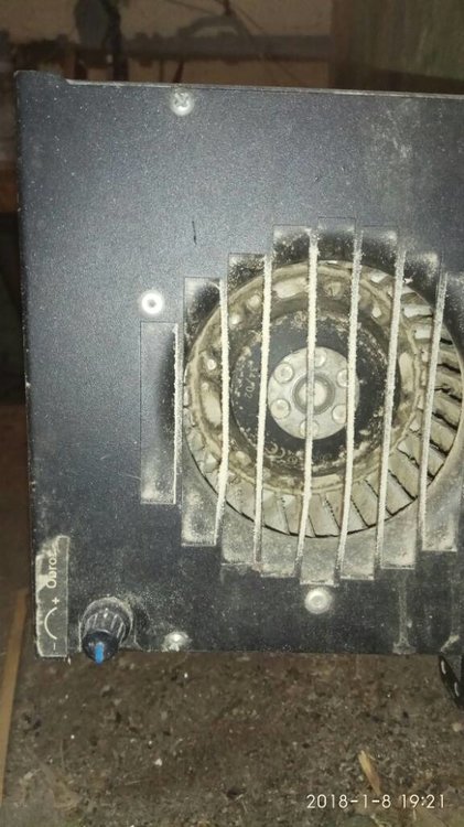

Tak ale siedząc to i analizując to nie ma jak za bardzo tego zrobić żeby sterownik mógł to wystwrowac i myślę właśnie nad rozwiązaniem jak to zrobić żeby mimo dmuchawy 80W pracowała 1/100% obniżyć napięcia się nie da za bardzo bo spali się silnik jedynie zmiana częstotliwości ale potrzebny by był falowniki ale to koszt 150zl/200zl i zmienił by częstotliwość i napięcie to by miało ręce i nogi wtedy
Przymykajac przesłonę od dmuchawy to też nie do końca daje wymierne korzyści
 Ale co? dmuchawa nie pracuje ci na 1%?
U mnie bez problemu sterownik prowadzi ją na 1% , jak kiedyś miałem ustawione powietrze na min 2% to po przekroczeniu zadanej o ok 0,6* schodziło jeszcze niżej na 1%.

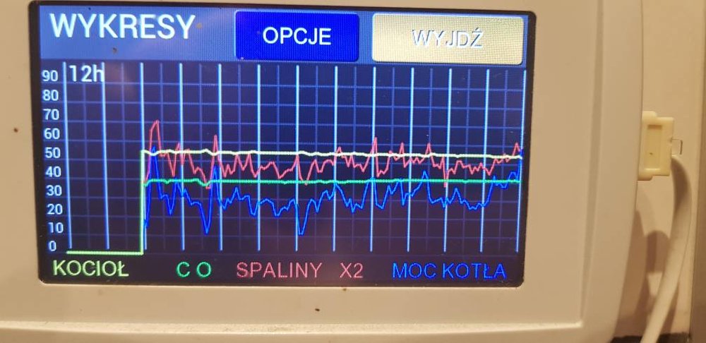

Pracuje mi bez problemu ale wolał bym żeby pracowała od 1 do 100% lepiej by kocioł modulował bo tak teraz jak już pisałem 4% modulacji w górę A 1% mocy dmuchawy A jednak do mocy nie jest tylko trzeba węgla ale i wiatru czyli reasumując powietrze nie rośnie proporcjonalnie do węgla
Kamil, możesz to sobie spokojnie doregulować dodmuchem na wartościach 20, 30 i 50% mocy, bo na tych zwykle potrzebne są korekty.
Wiem o tym ale było by łatwiej i lepiej jak by pracowała w pełnym zakresie. Już mam ustawione A kocioł pracuje teraz tak jak niżej 98180be78e360fdcfe95523be528af82.jpg79338a6a3f6c34ce7a869ff67d8f1293.jpg
Włącz pompę cwu na stałe i zobaczysz czy będą takie skoki
Miał sobie radzić ze spadkami mocy ?
Kolego do takich spadków temperatury coś musi się przyczynić albo termostaty na grzejnikach puszczają lub coś innego
Temperatury na dom pilnuje zaw.3d termostaty na max odkręcone tyle .
MarekD, pali Ci się dobrze? eko się wypala, nie ma spieków ani przesypów? W chałupie masz ciepło?
Jeśli tak, to nie zawracaj sobie głowy zafalowaniem modulacji, sterownik wie co ma robić i to robi, bo od tego jest, to jest jego robota.
