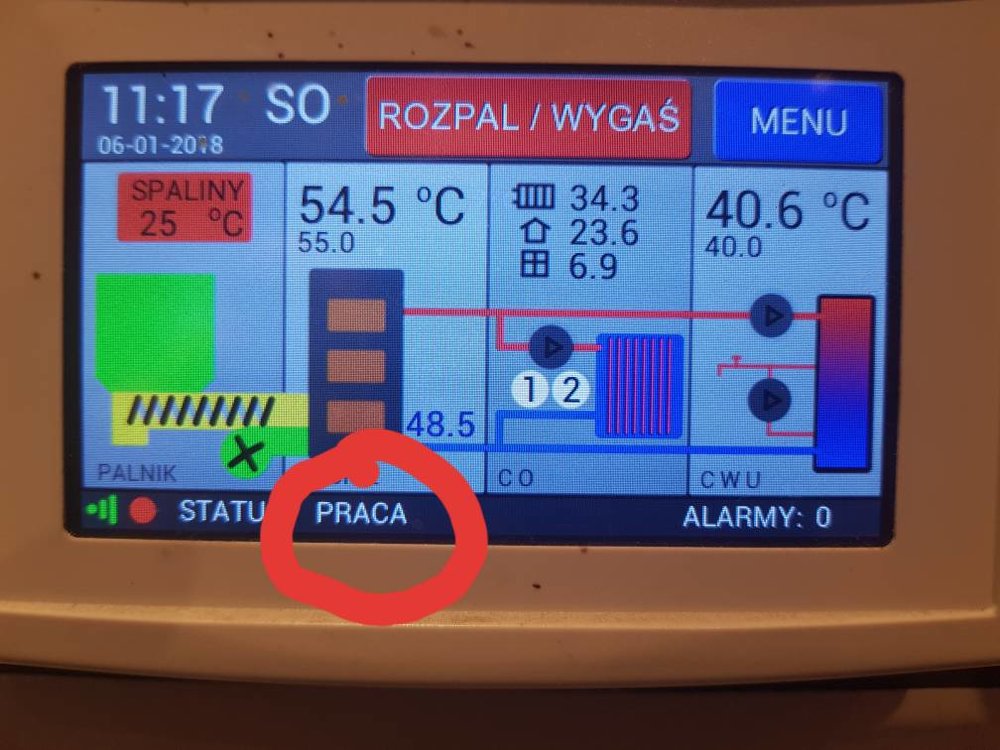

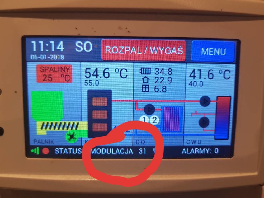

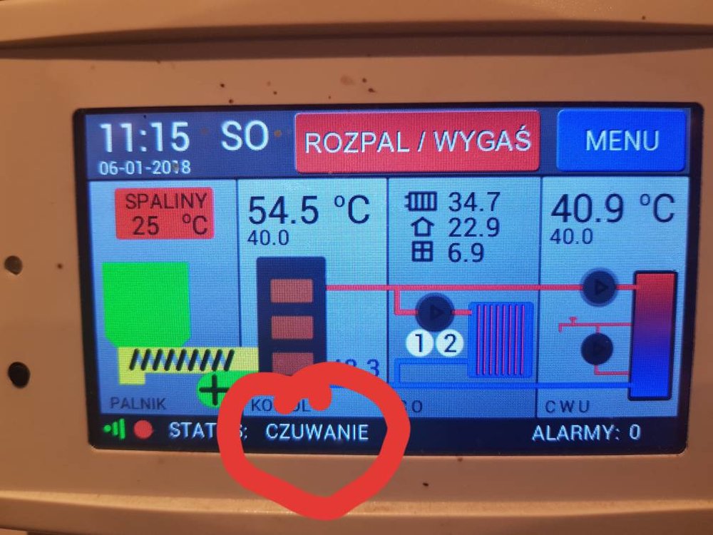

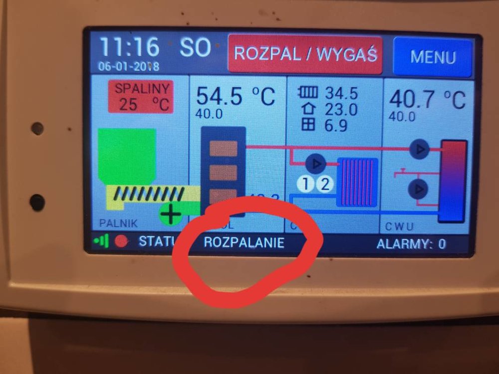

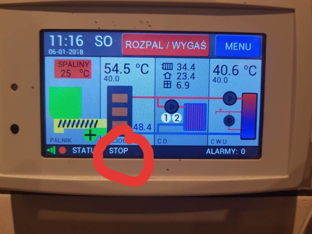

"Nic nie pisze od jakiego czasu się uruchamia te czuwanie"'
Sterownik przechodzi w czuwanie jak zostanie przekroczona temp. zadaną. Z tym , że musi przekroczyć temp. max, lub czas przekroczenia temp. zadanej.
W głównym oknie w lewym dolnym rogu jest wyświetlany tryb pracy, w jakim pracuje sterownik  np. rozpalanie, wygaszanie, praca, czuwanie itp.
Dany status zaznaczony kółkiem na czerwono aeb4723f041b48508c9b3af4e3239cd4.jpgf14a7205135d98920bc81fdaf7f37011.jpg069356875ca76a341cd3a5521e8c87cf.jpg29a4b25310a9c7d82e1e9c852f26400a.jpgf9c47fff8667ec9591a39c11c4d4cb12.jpg
