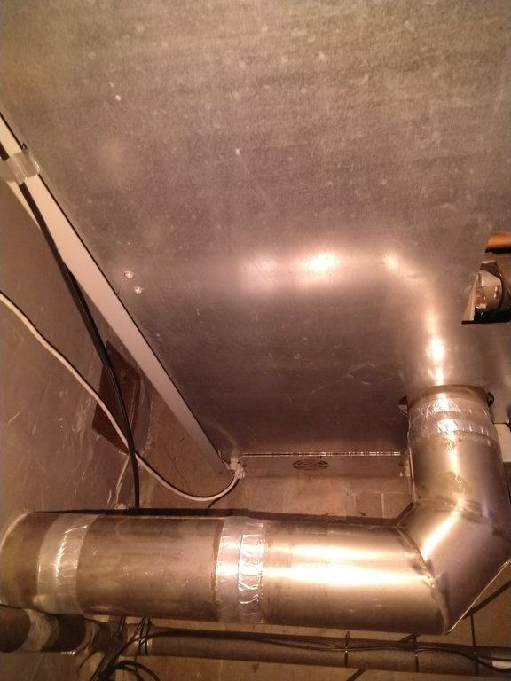

Dziś i ja sprawdziłem rurę i o dziwo ⅓ była zapopielona ale tylko pozioma.
15 godzin temu, seles napisał:
2.Pozioma rura powoduje zbieranie popiołu - w instrukcji wyraźnie napisano o kącie 45 stopni aby uniknąć gromadzenia popiołu.
seles znów masz rację. "Montować kolano 90° tylko w ostateczności" "W kotłowni ustawić kąt rury dymnej na 45°, aby zminimalizować gromadzenie się pyłu w rurze komina"

Jeśli to denko na zdjęciu jest jedyną wyczystką to można ją przedłużyć kawałkiem rury to się nie będzie przesypywać do tej poziomej - kto to montował ?.
Korekcję O2 ( z tego co wiem ale mogę się mylić) przeprowadza się na wolnym powietrzu, przy wygaszonym  kotle i sonda musi być czysta i ciepła (nie zimna ani gorąca)
Rurę srebrną sami wypuściliśmy pod kątem 45 , ale potem okazało się , że kocioł musi stać inaczej jak planowano, dlatego jest taka ,,budowla'' :).  Na szczęście mamy drugą wyczystkę .W okresie letnim pomyślimy i może coś zmienimy. Czyli sondę muszę wyjąć czy chodzi o to , że kocioł ma być wyłączony , ale nie dopuszczamy do całkowitego wyziębienia  sondy?

Przypuszczam że kocioł zainstalowany perfekcyjnie jak to Puławiak - ale mi chodziło o tę dziwną wyczystko-skraplarkę która po szybkim zapełnieniu zablokuje przepływ spalin. Szybko zamontujcie wyczystkę na rurze z normalnym wybieraniem popiołu
Spokojnie myślę że do zapchania to jeszcze dużo bardzo dużo brakowało. A ten od skraplacz tam jest właśnie po to aby się w nim zbierał pył i żeby w miarę łatwo można było go wybrać.

Pełno tzn cały ten srebrny skraplacz (odstojnik) i tak 1/3 rury poziomej tej czarnej........
Tak znowu dużo nie brakowało.
Co za problem wstawić ( przedłużyć )normalną  wyczystkę do wkładu kominowego pomiędzy to denko a trójnik
Edytowane przez seles
Fakt trzeba to kontrolować ale jak zaglądam do kotłów to zawsze w poziomej rurze jest ta 1/3 czy przyłącze czyszczone jest regularnie czy też nie.
Edytowane przez Puławiak
Po prostu trzeba unikać poziomych odcinków rur dymowych.
Hmmmm. @eliks chyba musimy to przerobić znaczy ten poziomy odcinek tylko jak to zrobić? Unikanie poziomych odcinków - pobożne życzenia.
Najdłuzsze poziome przyłącze które robiłem to coś około 2 metrów w górę i tak ze 2.5 m poziomo i taka ciekawostka w-wystarcza że klient wyczyści ten poziomy odcinek raz w roku. A kocioł pracuje już ponad 5 lat.
Akurat w tym przypadku jak na zdjęciu bardzo prosto (ja mam podobnie) zamiast kolanka 90 stopni - dwa kolanka 45 stopni, krótsza pionowa  rura z kotła- odpowiednio skręcając na kolankach 45 st otrzymamy całą rurę pod kątem.
Popatrz dobrze tam jest jeszcze do 40lano 45st - nie wykręcisz tak tam tego a do tego masz zmianę średnicy a ten od skraplacz tam musi być bo o ile mnie Pamięć nie myli to jedna jedyna wyczystka komina. (stan niestety zastany)
I myślisz że to Ci się oczyści? Taki kat jest słaby i daje tylko złudzenie samooczyszczania.
A kto mówi o oczyszczaniu/ samooczyszczaniu ? popiół nie wypełnia po prostu rury - grawitacja + wentylator nie dopuści do tego, oczyszcza się przez wyczystkę.
Obrona na siłę prowizorki zaszkodzi marce Puławiak.
Uważam że to zastosowane rozwiązanie jest lepsze. Zawsze robiłem na kątach prostych tylko odpowiednie zastosowanie wyczystek i nigdy nie miałem problemu z zapychaniem. No ok a wg ciebie to spadanie popiołu grawitacyjne to nie jest samooczyszczanie? Wiem z doświadczenia że ten popiół tak łatwo nie spada. No właśnie wentylator u ciebie ma trudniej. Ale ok koniec tej akademickiej dyskusji jazdy ma swoje rozwiązania i je stosuje.
