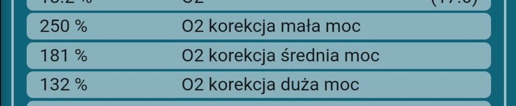

seles, powiedz mi jeszcze jak to możliwe, że jest tak duża różnica pomiaru, może to być jakiś błąd np. prędkości ślimaka lub inny, bo trochę nie chce mi się wierzyć, że u ciebie to 1180, atomfx 1094, bo to by znaczyło, że różnica waszych peletów do mojego to od 25 do prawie 50 %. Mój pelet nie może chyba być o tyle cięższy.
Dlaczego u was korekcja o2 jest podobna, a u mnie jest zupełnie inaczej, z czego to wynika?
I ostatnie czyli dlaczego macie zmienioną moc minimalną, a u mnie od początku jest 2.5 kW? Zauważyłem, że jak zmieniłem sam moc minimalną to spadł czas podawania.
Można cuda tam wpisać w potencjał podajnika, sonda i wyliczona moc i tak to zweryfikuje. Tutaj masz skorektowana dawkę i procent jej skorektowania. Przykład z Twojego stokercloud. Powalcz o 100 % wtedy będziesz miał wiarygodne wyniki.

Jak widać osiągnąłem 100% ale podawanie wtedy przy 10% wynosi 480 g czyli zdecydowanie mniej niż 1180.
Nie zauważyliście że korekta 250% jest korektą na minus w stosunku do zważonej dawki 6min.

1.Jeśli ktoś poczuł się obrażony to przepraszam.
2.Fikcyjne wyniki ? - nie włamałem się na stokercloud, wyniki na screenie są autentyczne i były dostępne przez kilka godzin
3.Kombinowałem bo zostałem zmotywowany przez eliks i pospisz do osiągnięcia 100%
4.Wynika z tego, że dawka 6minutowa jest tylko potrzebna do prawidłowego wyświetlania zużycia.To sonda lambda i sterownik koła określa wymaganą do zapotrzebowania ( utrzymania temp. zadanej )- mocy.
Jak sobie przeliczycie na podstawie chwilowego zużycia w menu zaawansowanym ( dla v16 - piszę to do posiadaczy kotła, nie dla obserwatorów ) wyjdzie wam dawka obliczona przez sterownik dla danej mocy.
U mnie jak widać na screenach przy ok. 2,7 kW zapotrzebowanie wynosi ok.480g:
- 480 x 250% korekty daje ok.1200 g ( mój pomiar 6min. to 1180 g)
- 480 x 100% ( na moim screenie) daje 480g wydajności pojemnika.
5.Zapotrzebowania nie oszukasz ale można niegrzać lub mniej grzać pomieszczenia aktualnie nie wykorzystywane i z zaoszczędzonej tony pelletu zainwestować w termostaty i głowice.
