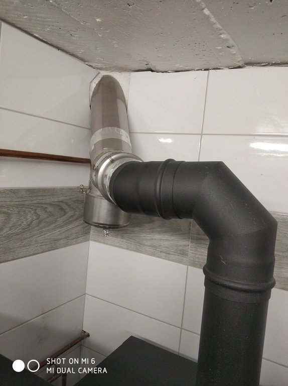

Witam wszystkich forumowiczów. Forum wertuję od dawna, ale teraz potrzebuję Waszej opinii. Chodzi o sporą różnicę w wykresie spalania a spalaniem rzeczywistym (ważyliśmy dosypywany pellet, także było dobrze wszystko wyliczone). Wg mnie jest to spora różnica co najmniej 5 kg( a może i więcej) na dzień. Czy taka sytuacja jest normalna, że wykresy aż tyle zaniżają?(np konsumpcja tygodniowa wynosi 105kg, a naprawdę opału poszło 145kg )
I drugie pytanie czy to , że  cały skraplacz i 1/3 tej czarnej, poziomej rury było pełno popiołu ( po spaleniu 1200 kg)?

Co do popiołu w rurze, zdefiniuj "pełno". To że tam się zbiera popiół to normalne.

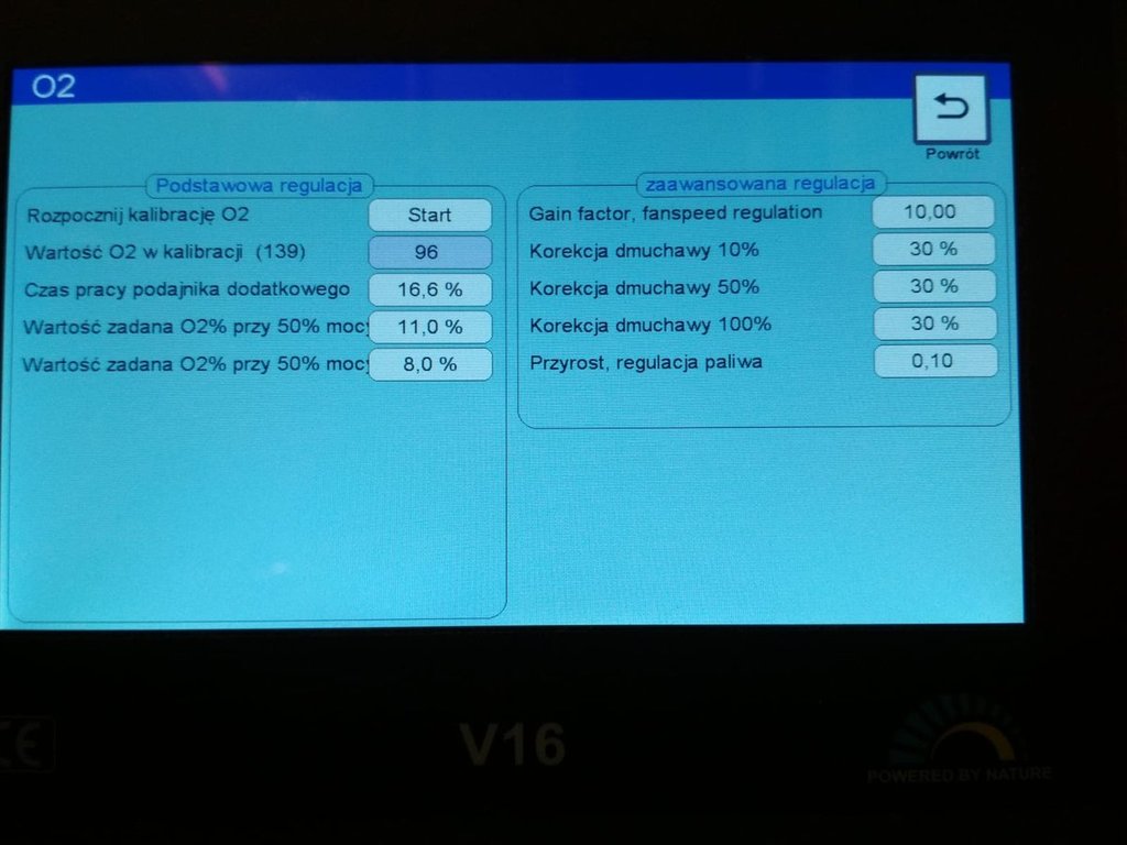

1. Proszę spróbować  wpisać większą wartość w korekcji pelletu - zamiast obecnej 800g np.950 g.
2.Pozioma rura powoduje zbieranie popiołu - w instrukcji wyraźnie napisano o kącie 45 stopni aby uniknąć gromadzenia popiołu.
3.Wartość O2 przy wygaszeniu jest b.niska ( 20,1) - warto skalibrować sondę lambda.
Edytowane przez seles
12 godzin temu, eliks napisał:
Dla mnie zawsze takie słupki spalania są orientacyjne. Mi pali ile mu wsypie a worki liczę po opróżnieniu zbiornika.

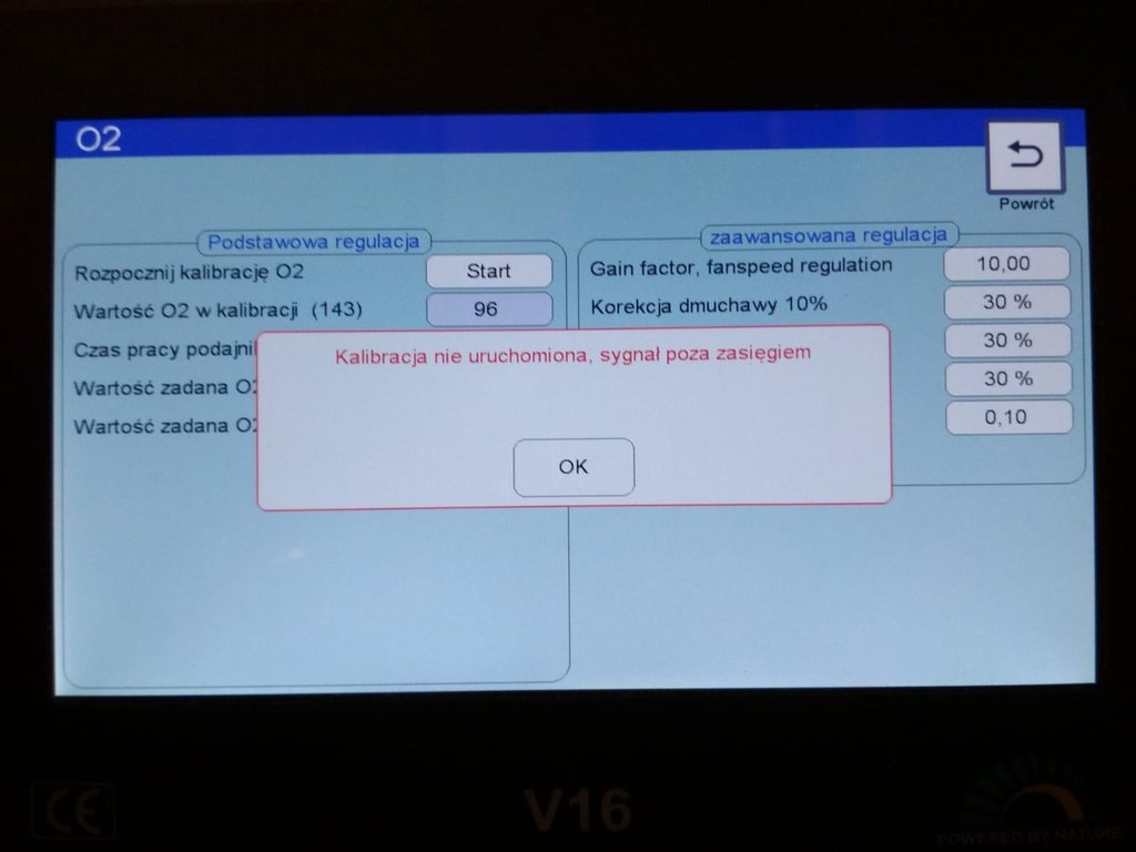

Pełno tzn cały ten srebrny skraplacz (odstojnik) i tak 1/3 rury poziomej tej czarnej.
Szkoda , że tak przekłamują słupki, gdyby to było w drugą stronę to byłabym zadowolona i by mi to nie przeszkadzało :). A tak jak dodaje 5- 7 kg do każdego słupka to się robi mniej fajnie......
Mógłbyś napisać pokrótce jak można skalibrować sondę? Bo jak próbowaliśmy to wyskoczyło na czerwono -  kalibracja nie uruchomiona , sygnał poza zasięgiem.
