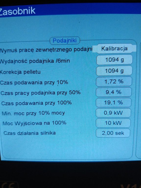

Zgadzam się u mnie jest to 900W. A u selesa jest to 800W. Sprawdziłem przed chwilą i jest różnica w procentowym podawaniu pelletu(włączyłem na chwilę moc min 2.5kW) No i słychać że kociołek więcej wrzuca pelletu.
A czy ma wpływ na zużycie paliwa? Sprawdzę w następnym tygodniu. Ustawię moc min. na fabryczne 2.5kW i sprawdzę. Podejrzewam że może nie być większej różnicy, kociołek będzie bardzo często wyświetlał "wstrzymana praca-temperatura osiągnięta" czy coś podobnego. Zobaczymy protestujemy.
I co z tego wynika że masz 900 W jeśli pali Ci pelleteu tyle ile powinien spalać przy 2-2,5 kW. masz kiepski kocioł bo normalne kotły z 0,5 kg pelletu generują moc około 2,5 kW a u Ciebie tylko 800 czy 900 wat.
Edytowane przez Puławiak

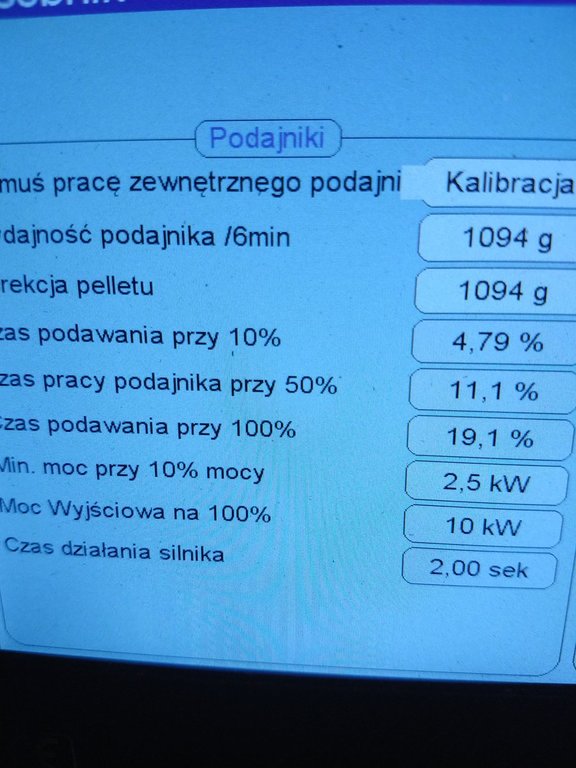

Wiesz co? Jeszcze raz dla pewności przełączyłem kociołek na 2.5 kW aby sprawdzić Twoją teorię. Dodatkowo zrobiłem zdjęcia i dorzucam do wglądu. Zwróć uwagę na czasy podawania  przy mocy minimalnej dla 2.5kW i na drugim zdjęciu przy 0.9kW.  Według Ciebie nie ma różnicy? A może niech forumowicze to ocenią. A ilość spalanego pelletu nie świadczy ile mocy z niego wyciągniesz. Palę pierwszy sezon, kociołek pracuje od września. Może kupiłem słabej jakości pellet. Nie wiem. Kociołek co prawda pracuje ze zmniejszoną mocą od soboty, ale zapomniałem włączyć harmonogram pracy kotła, kociołek pracował na pusto całą dobę. Miarodajny wynik będziesz miał pod koniec tygodnia. Poza tym sam kilka postów wyżej, pisałeś aby nie sugerować się wskazaniami komputera (chyba masz rację, bo wyniki zużycia są trochę niższe niż na wyświetlaczu.)

Nie musisz wstawiam pliki - niech fachowcy przeanalizują różnice - dla mnie są oczywiste.
0,8 kW
i 2.5 kW
W obu ustawieniach pali jak dla mocy  ok, 2 kW  ?

Dlaczego na mocy 0,8 i 2,5 jest tak samo wysoka temperatura spalin? Przy 0,8 płomień jest jak z gromnicy.
Ignorancji żadnej nie ma. Różnica w spalaniu bo o tą wartość walczysz jest w ok. 5%. A  bierze się z podawania dokładniejszych dawek wyliczanych przez algorytm który i tak nie schodzi do tego poziomu który masz ustawiony.
Pisałem już ż dla mnie nie jest istotne czy to 0,8 czy 2,5. Niewątpliwym jest że przy moim ustawieniu 0,8 pali mniej i nie przekracza temperatur ( nie wygasza się ) Przy testowym przestawieniu na 2,5 dwukrotnie przekroczył temperatury i się wygasił. Może to oznaczać że producent robi nas w balona i przy mocy pokazywanej jako 2,5 faktycznie pali 5 kW ?.
Nie pytaj dlaczego temperatura jest taka sama bo nie wiem- tajemnica producenta i oświadczam że są to autentyczne screeny z kotła.

5% ?
0,8 kW feeding low 1,52 % przy 2,5 feding low 4,77 %
przy 0,8 ext period 52,631s przy 2,5 -35,714s
Odpowiem w Twoim stylu nie pytaj czemu 5% bo nie wiem, wiem natomiast że porównujesz cyfry które są tylko częścią całości. I może na tym zakończę tą dyskusje bo nie ma sensu.
