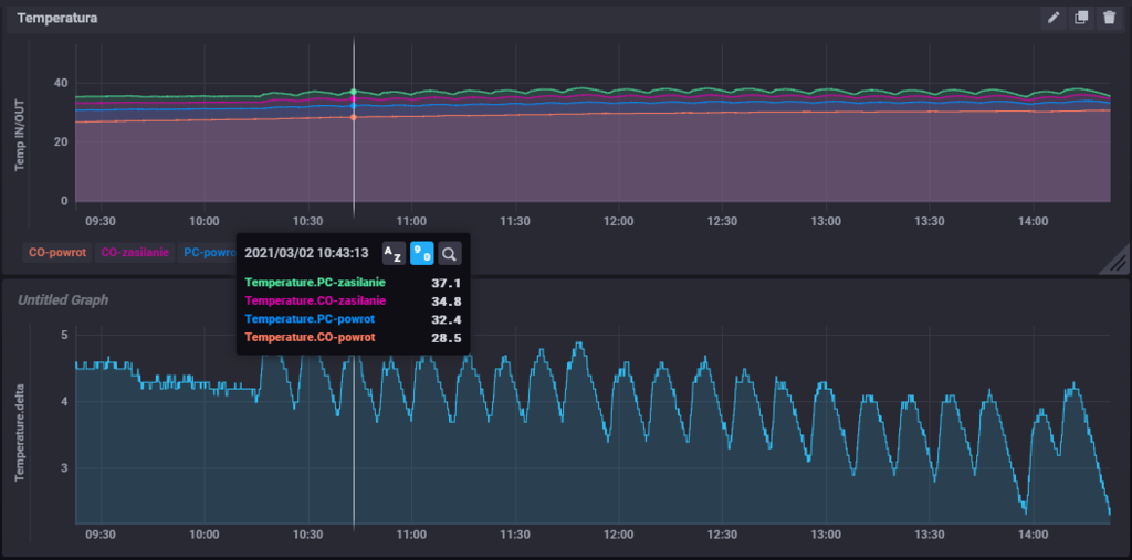

Działa, jupi ? tylko czy dobrze?Ppracuje powiedzmy 1h, nagrzewa bufor i dom, potem 2h przerwy. dom 160m2 pół na pół grzejniki i podłogówka, woda ustawiona na 38 stopni, w domu 22,8 - tak lubimy
No to super. Wygląda na to że tak masz ustawiony termostat z taką histerezą i taką bezwładność domu ?

trochę dziwnie Ci chodzi ta pompa skoro robi przerwy - chyba, że bufor magazynuje na tyle dużo, ze starcza potem na 2h zanim temperatura spadnie.
U mnie chodziła podobnie, ale miała krótkie przerwy (powodował to mieszacz podłogówki), teraz w ogóle praktycznie się nie wyłącza (dodatnie temperatury), chodzi sobie po cichu - czasem nawet cały dzień - i widać jak się moduluje. Mam nastawione 33 stopnie na sterowniku.
Wydaje mi się że podłogówka sporo akumuluje, generalnie też to steruje sterownikiem pokojowym który wyłącza pompkę za buforem. Histereze mam 0,2 stopnia. Tak to działało przy kotle na węgiel. Ale tam na stałe był wpięte było cwu. Wydaje mi się że to dziąła całkiem fajnie - ale to może moja subiektywna ocena, wyczytana na forach.
No tak, to by wiele wyjaśniało. Jak zrobi się w domu ciepło to wyłączasz obiegówkę, wtedy nie ma odbioru i pompa się wyłącza.
Nie wiem tylko czy to właśnie tak powinno działać - bo to jest pewnego rodzaju taktowanie. Zakładam, że przez tą godzinę chodzi pełnym ogniem a potem off. Obniż sobie dla testu temperaturę zadaną i zobacz jaki efekt. Grzejniki pewnie nie będą wtedy dobrze grzały, ale pewnie pompa będzie chodziła efektywniej (taniej).

Tak, wiem, ale wydaje mi się że pełną para chodzi tylko na początku cyklu, a jak grzeje sam bufor to ma wolne obroty, myślę, że w sezonie będzie chodziła cały czas, teraz już okres przejściowy, zawsze najgorszy dla wysterowania. W ciągu doby pobrała 20 kwh wiec jest to akceptowalne. Zresztą mam fotowoltaike którą też samemu montowałem, 1kw po dotacjach wyszedł 1,5k PLN ? a mam 6 kw, planuj dołożyć jeszcze 2-3 i wtedy perpetum mobile ?
Witam. To może moje spostrzeżenia. Teraz przy 3 st. in plus , temp. wody pompy 50 st. Pompa włacza się 4 -5 razy na dobę , w zalezności od pory dnia pracuje od 2,5-3 godzin (wyjatek 2 taryfa tj. 13-15), potem przerwa. Bufor 300 l, kaloryfery, temp. sterowana w kazdym pomeszczeniu (salus). Zuzycie wczorajsze to ok 20 kWh z czego ok 13 kWh to 2 taryfa. Ciepła woda tylko z grzalek : 1kW załączana tylko w 2 taryfie i druga : 0,6kW załączana w razie nadprodukcji fotowoltaiki (faza L1 ustawienie na 700 W, czyli moc paneli na tej fazie to 1200 kWp, a załącz juz przy 700 W ). Przy temp. zewnetrznej - 12 pompa brała ok 35 kWh ,
