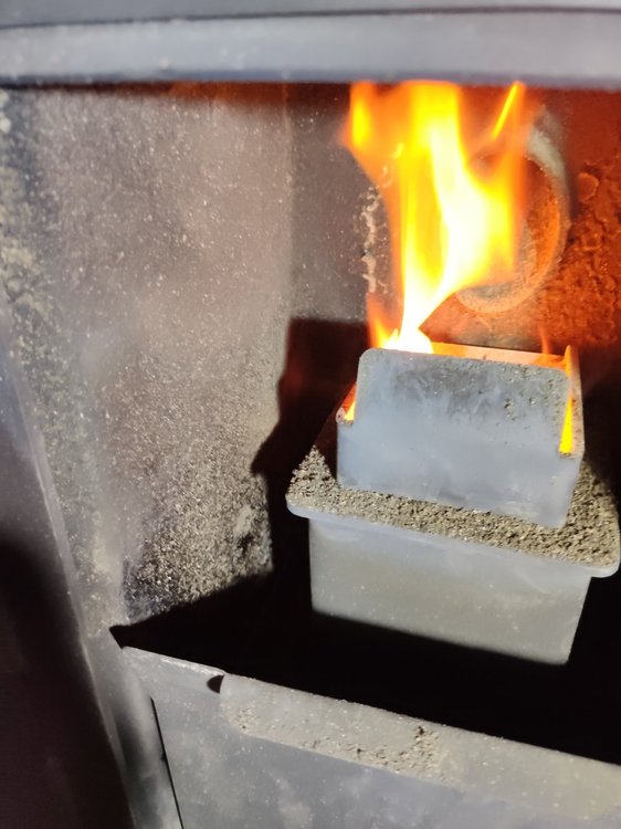

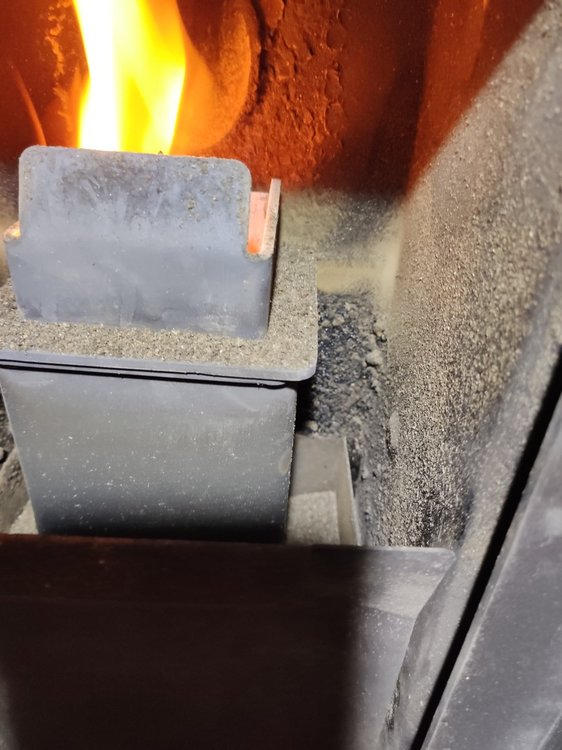

@pospisz zmieniłem moc na 3 ,po nocy sprawdziłem palenisko wszytko wydaje się ok , będę dalej obserwował . Możecie jeszcze zobaczyć komorę paleniska czy jest ok ?
Moim zdaniem fajnie, może minimalnie za mocno dmuchamy ale wstrzymaj się ze zmianą. Moc na auto też się sprawdziła może nie trzeba zmieniać na 3, sam ocenisz. Moim celem było hamowanie z niższej mocy przy sygnale dogrzane. Możliwe też że ta 3-ka mocy przyniesie dłuższą pracę bez wygaszania i dzięki temu mniej odpaleń.
