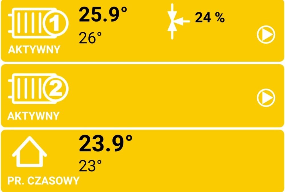

Czyli jednak na 3 nie dawał rady zagrzać bufora i instalacji jednocześnie. Poszukaj tego obniżenia mieszacza po dogrzaniu domu w sterowniku i1, a po założeniu sterownika bufora sytuacja jeszcze minimalnie się powinna polepszyć.
@pospisz na sterowniku i1 już od kilku dni ma ustawioną temperature na  mieszaczu 38 C
Tak ale chodzi o to że masz wpuszczane 38 w momencie dogrzewania do tych ustawionych w domu 21-21,5 i w momencie sygnału dom dogrzany czyli rozwarcia styku mieszacz przymyka się i obniża wpuszczana temperaturę w grzejnik do np. 33 i czeka na sygnał z pokojowki ze trzeba ponownie wpuścić 38. W ten sposób nie przegrzewasz domu i wydłużasz czas między odpaleniami wolniej pobierając ciepło z bufora. I tak w kółko Macieju.
te ustawienia znajdziesz w menu instalatora w i1
musisz najpierw wybrać właściwy typ termostatu pokojowego (jaki masz ten termostat, albo zwykłych albo z komunikacją RS?), potem w ustawieniach zaworu wskazać które wejście termostatu, potem wybrać "obniżenie pokojówki" i zadajesz o ile stopni ma być mniej na mieszaczu po osiągnięciu temperatury. Ja z tego korzystam i fajnie to działa

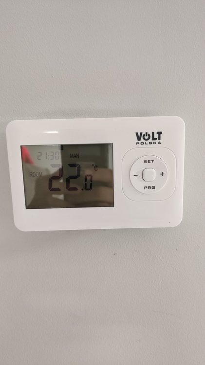

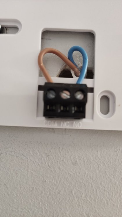

@KarolBl termostat pokojowy mam taki jak na zdjęciach ,resztę ustawień o których pisałeś zobaczę już jutro
Nie ma znaczenia jaki pokojowy, to są ustawienia w i1.
to wg instrukcji jedziesz, jako inny dwustanowy termostat pokojowy, i potem szukaj tego "obniżenie pokojówki"
@KarolBl teraz nie jestem pewny ale w ustawieniach obniżenie pokojówki było 20 i nie wiem co to oznacza ?
że obniży o 20 stopni względem zadanej zaworu. przestaw na 6-8 stopni
ale to zadziała tylko jeżeli:
1. masz poprawnie podpięty i skonfigurowany termostat
2. termostat pokojowy osiągnął zadaną temperaturę

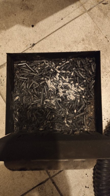

Witam od paru dni ponownie mam problem z kotłem, tym razem jest to zwęglony pellet .Próbowałem regulować kocioł zmniejszając dawkę pelletu oraz zwiększając nadmuch ale bez efektów .
