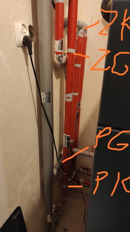

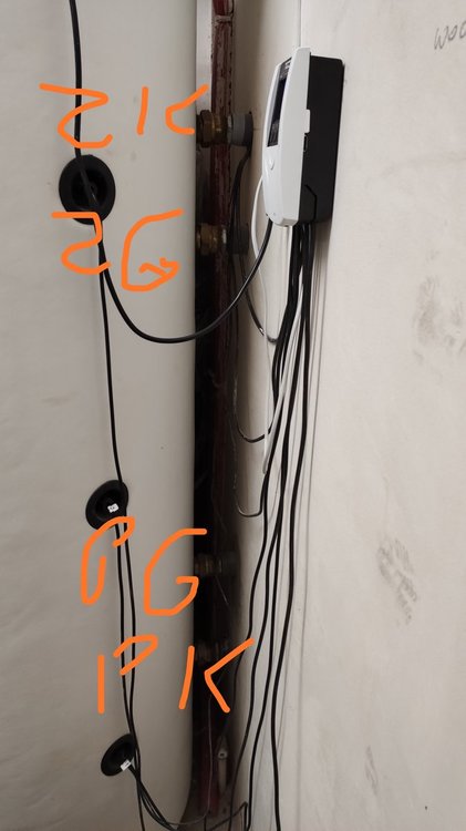

jak masz zasilany ten bufor, gdzie jest wpięte zasilanie z kotła a gdzie powrót?
Pytanie do wszystkich - czy w tego typu zbiorniku da się ustawić na CWU inną temperaturę niż górę bufora CO? nie wiem jak możnaby to zrobić (np bufor doijamy do 65, a CWU na 50st?)
parametry się poustawia później, najważniejsze jest jak najszybsze sterowanie właściwe bufora (czyli i-2 lub st21), bez tego nie ma sensu nic ustawiać
Nie wiem czy o to Ci chodziło ,ale zrobiłem zdjęcia
Opis Zk-zasilanie kocioł
        ZG- zasilanie grzejniki
Pk- powrót kocioł
PG-powrot grzejniki
