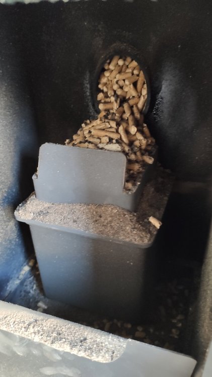

Witam pacjent to kocioł Ferroli Biopellet pro 12 kw ,po dzisiejszej nocy  koszyk cały był zasypany pelletem,brak było jakiegokolwiek alarmu.Wyczyściłem koszyk ,odpaliłem kocioł lecz teraz nie podaje pelletu wydaje tylko głośne dźwięki, na wyświetlaczu pojawiają się normalne komunikaty tz rozpalanie ,stabilizacja itp lecz ognia nie ma . Czy ten kocioł posiada podajnik wewnętrzny ślimakowy  ? Kocioł obecnie służył do podgrzania wody    .Macie jakieś pomysły co mógłbym sprawdzić ?

Wczyść to zawalisko bo inaczej Ci nie wypchnie pelletu. Wyczyść rurę przez którą spada pellet.

oczywiście ten zator oczyściłem od razu .@pospisz  możesz dokładnej napisać co mam sprawdzić .Kocioł użytkuje dopiero 3 tygodnie
Dalej nie odpala i nie podaje po wyczyszczeniu. Na wyświetlaczu nie pojawia się żaden error.
Na wyświetlaczu nie ma żadnego alarmu ,kocioł wydaje tylko głośne odgłosy

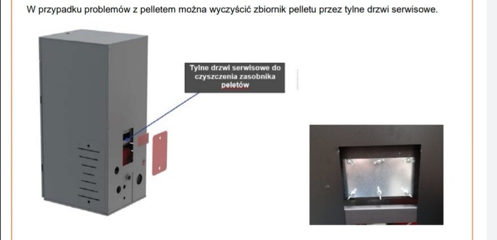

Nagraj film z motoreduktorem podczas pracy = to taki silnik podwieszony pod zasobnikiem. Pewnie Rurę trzeba udrożnić jakimś drutem bo w przełamaniu się trocina zaprasowała.
Sprawdź czy ślimak nie poluzował się przy Motoreduktorze...
Może masz dostęp z tyłu.

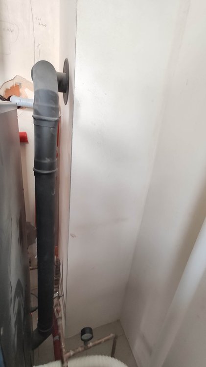

Błąd ciągu kominowego. Wyczyść komin możliwe że jest zabrudzony po poprzednim kotle.

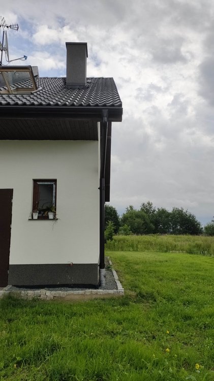

Latem zwłaszcza przy niskim ciśnienu takie problemy mogą występować. Wrzuć jeszcze informacje o kominie i zdjęcie komina na dachu.
Komin jest nowy tak samo jak i budynek ,nigdy nie był używany chodzi o komin .Komin ceramiczny wysokość około 6 m  .

Komin wygląda OK.

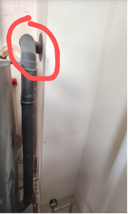

Czy ta rura nie jest czasem skierowana w dół....

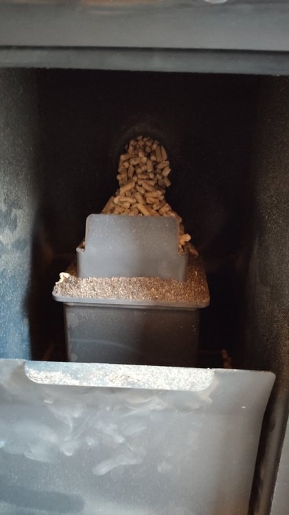

Witam dziś ponownie  po raz  już trzeci,podajnik nie podaje pelletu bo ten zbił się w róże wcześnie został zmielony .Czyszczenie od dołu nie pomaga  jedynie odkręcenie motoreduktora i poruszanie ślimakiem Co może być tego przyczyną? Tak jak już pisałem pellet to Gold podobno certyfikowany .Serwisant był ale nie wie dlaczego tak się dzieje ,wszelkie ustawiania kotła mam fabryczne .Macie jakieś pomysły ? co mógłbym sprawdzić ? zmienić ? W poniedziałek chce kupić inny pellet .Zdjęcie przedstawia widok jaki zastałem dziś po pracy
Wydaje mi się ze problem jest jednak w innym miejscu ,bo dziś  po oczyszczeniu ślimaka kocioł odpaliłem, pracował normalnie do momentu   ponownego rozpalenia w tedy to kocioł przystąpił do rozpalenia następnie modulacja i na końcu praca ale nie było ognia ,pellet był cały czas podawany,podejrzewam że tu jest problem co któryś raz kocioł  się nie rozpala ciągle jest podawany pellet aby  uzyskać zadaną temperaturę ale ponieważ nie ma ognia w kocu następuje przesypanie koszyka i zablokowanie podajnika ,teraz pytanie dlaczego tak się dzieje ?
Sprawdź miernikiem czy podawane jest napięcie na zapalarkę. Czy podczas rozpalania pracuje wentylator.

Jakiś cyrk z temperaturą spalin może czujnik tempertaury spalin jest zasyfiony i wskazuje wyższą temperaturę niż jest w rzeczywistości. A może też ktoś Ci pogrzebał troche w nastawach i trzeba by było je przywrócić. @Trener40 tam nie ma foto to kocioł sterowany temperaturą spalin

Witam! Nie chce zakładać nowego tematu bo tu już pisałem o błędzie ,który się pojawiał czyli ER02. Wcześniej błąd pojawiał się co jakiś czas powiedzmy raz w tygodniu , teraz ten błąd pojawia się każdorazowo, gdy kocioł próbuje uruchomić się po trybie czuwania tzn. gdy próbuje się ponownie rozpalić. Serwisant wymienił jakiś czas temu presostat lecz to nic nie pomogło. Teraz będzie wymieniał płytę główną .Może jesteście  wstanie coś poradzić? Co możne być przyczyna tego błędu ?
A co ten błąd oznacza w instrukcji? Bo to chyba coś od ciągu kominowego tak?
Rozbierz te rury z tyłu do komina i odpal kocioł.
@eliks błąd ten oznacza (rozwarty presostat spalin :sygnalizowany tylko wtedy kiedy dmuchawa powietrza jest wyłączona )
@pospisz mam odłączyć rurę od kotła i załączyć kocioł ?
