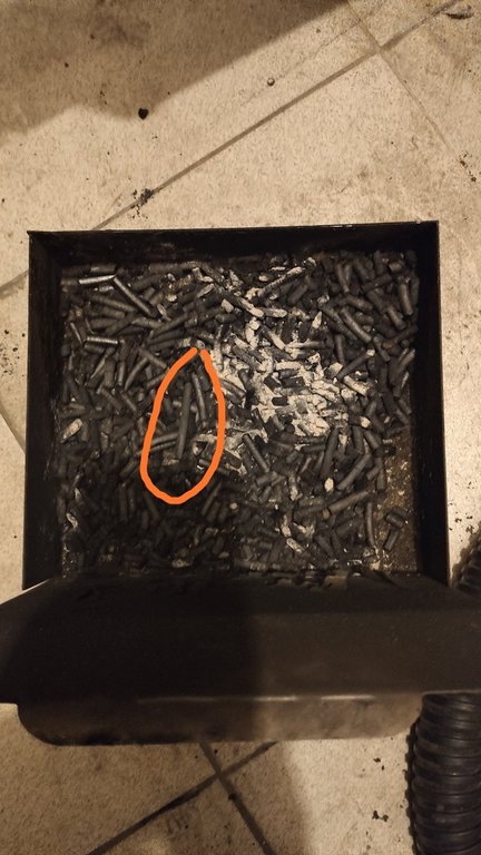

A to w ogóle jest pellet drzewny? Jakieś długie te granulki. Chyba wzbogacany uranem.

Tak to jest pellet drzewny , długość powiedzmy nie dłuższy niż 3 cm
Chyba zdjęcie bardzo przekłamuje, bo ja tam widzę bardzo długie granulki.
Ta granulka to raczej nie są 3 cm. W tym pojemniku jest mnóstwo takich długich.
Edytowane przez Gość
No dobrze no może mają koło niektóre koło 4 cm ,pellet to vulcano od lokalnego wytwórcy
Edytowane przez jacekje1975

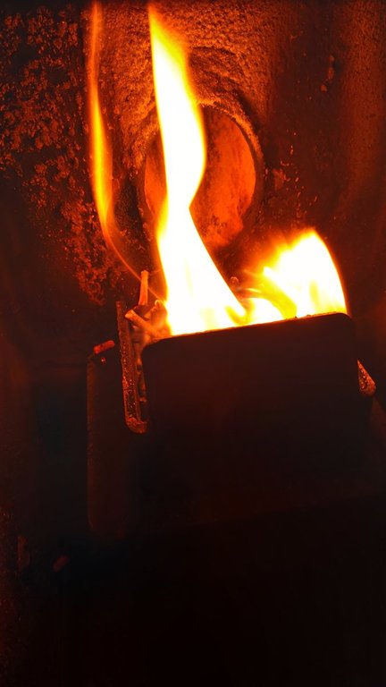

Wg mnie, to nie jest problem z kotłem tylko z pelletem. To jest chyba pellet liściasto iglasty, zapewne bardziej liściasty niż iglasty. Do tego jest bardzo twardy i ma długie granulki. Taki pellet potrzebuje sporo czasu, żeby się dobrze spalić, czyli przerwy pomiędzy dawkami muszą być zdecydowanie dłuższe niż przy pellecie iglastym. Niedawno w wątku o palniku kipi, jeden z kolegów również miał problem z pelletem dębowym. Żeby go spalić z sukcesem, trzeba było ustawić kaloryczność do absurdalnych wartości rzędu 7,4 kWh. Nie wiem jak u Ciebie można to wyregulować, ale wg mnie tutaj jest problem- z jakością pelletu.
Jedyne ustawienia które zrobiłem to podawanie pelletu -7 ,powietrze +7 .Nie wiem czy w tym kotle ustawia się kaloryczność
Ustawienie pelletu -7 jest ok. Teraz powietrze zrób na 0 i obserwuj. Nie tykaj 2 nastaw na raz.
@eliks zmieniłem ,teraz będę obserwował .Po godzinie koszyk przesypany niespalonym pelletem
  • 2 miesiące temu...
Ustawienia pelletu i powietrza dałbym na 0 a zwiększył parametr P05 w opcjach podajnika. Odpowiada on za cykle podawania pelletu.
Gdy jest np. 12 daj na 16. Dawki pelletu będą podawane co 16 sekund i lepiej się pellet wypali
