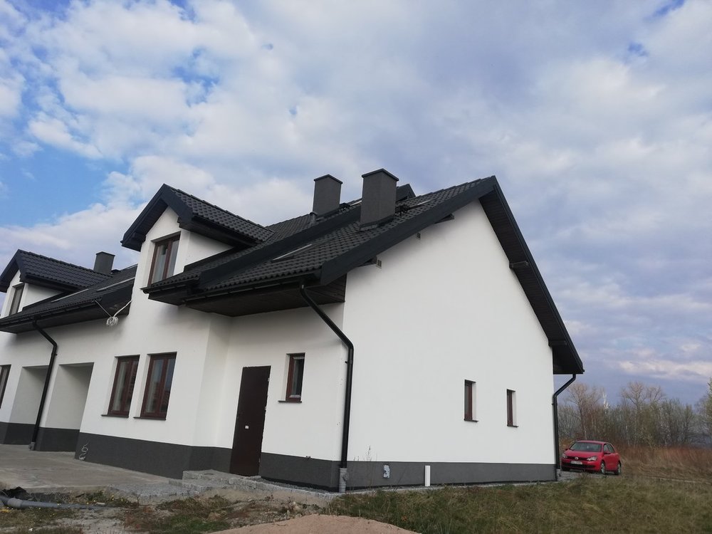

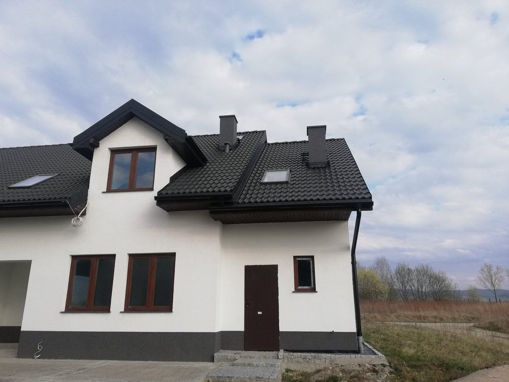

Wrzuć zdjęcia komina a zwłaszcza jego posadowienia na dachu zobaczymy. I przyłącza spalinowego.
@Puławiak zdjęcia komina są na pierwszej stronie ,inne mogę zrobić dopiero jutro .Udało mi się znaleźć tylko takie zdjęcie ,komin kotłowni to ten po lewej na pierwszym zdjęciu
Edytowane przez jacekje1975
Za wysoki to ten komin nie jest maga tam być jakieś zawirowania ale trzeba by zmierzyć ciąg.
Czy ten komin nie jest poniżej kalenicy?

Tak komin jest poniżej kalenicy ,tylko dlaczego problem zrobił się od około miesiąca a wcześniej występował sporadycznie ? @pospisz spróbuję tak zrobić ,jak się trochę pogoda poprawi ,bo dziś leje .@Bouncer już kilka razy czyściłem tą wyczystkę ostatnio 3dni temu
