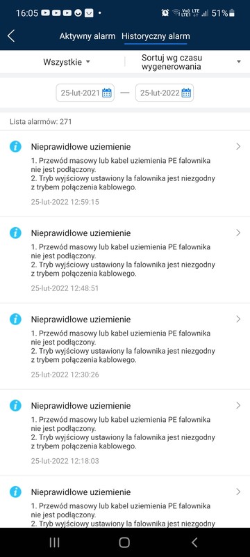

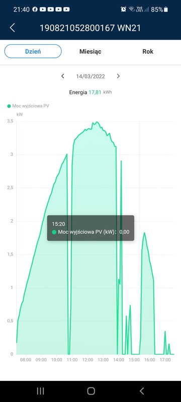

son78 Opublikowano 14 Marca 2022 #49 Udostępnij Opublikowano 14 Marca 2022 Witam. Posiadam falownik Huawei Sun2000 4KTL M1. Instalacja często pokazuje błąd. Nieprawidłowe uziemienie. Ostatnio wyskoczył błąd 10 tego marca 2022 potem pracowała poprawnie przez 3 dni a 14 marca powstało 20 błędów z nieprawidłowym uziemieniem. Logując się do falownika w historii jest ich ponad 300 w przeciągu ostatniego roku. Uziom jest podłączony. Czy spotkał się ktoś z takim przypadkiem ? Odnośnik do komentarza Udostępnij na innych stronach Więcej opcji udostępniania...
sambor Opublikowano 14 Marca 2022 #50 Udostępnij Opublikowano 14 Marca 2022 Do czego jest podłączony przewód uziemiający - czyli jaki masz ten uziom? Odnośnik do komentarza Udostępnij na innych stronach Więcej opcji udostępniania...
