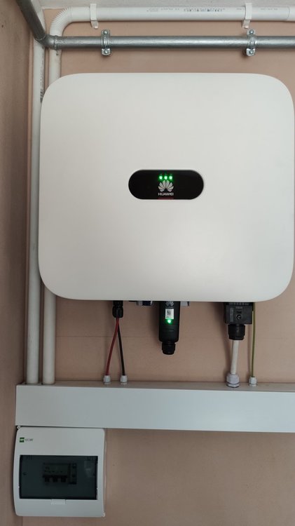

Witam Panowie mam takie pytanko
Kilka dni po montażu instalacji pv zauważyłem że brakuje uziemienia obudowy falownika, dzwonilem do instalatora bo mi to spokoju nie dawało i  powiedział że uziemienie jest podłączone do obudowy wewnątrz falownika. Czy jest taka możliwość?

    Instalacja jest wykonana nieprawidłowo. Poniżej fragment z najnowszej instrukcji falownika SUN2000 - M0 ,, Punkt uziemienia (PE) na porcie wyjściowym AC jest używany wyłącznie jako punkt PE

Tak jest taka możliwość; uziemiania można nie podłączyć, mimo iż jest zacisk. Z drugiej strony gdyby tego zacisku nie było urządzenie nie było by dopuszczone do sprzedaży na terenie UE. W kwestii czy faktycznie jest dostałeś odpowiedź od instalatora. Pozdrawiam Hermogenes

Jeżeli falownik jest podłączony do AC poprzez wtyczkę którą to można łatwo rozłączyć a napięcie na obudowie falownika może się pojawić również od strony DC,  to przewód ochronny ma być również  podłączony pod oznaczony zacisk na obudowie
wyrównywania potencjałów
i nie może zastąpić punktu PE na obudowie.

Moim zdaniem podłączenie końcówki przewodu uziemienia PE, do punktu uziemienia obudowy (radiatora) falownika możesz wykonać samodzielnie.
Przewód uziemienia powinien mieć przynajmniej przekrój żyły 10 mm2 (tak jest napisane w DTR falownika).
Największym problemem w tym wszystkim jest to, gdzie podłączysz (do jakiego punktu instalacji elektrycznej) drugą końcówkę przewodu uziemienia PE.

W DTR-ce podano, że 6mm2 , z resztą zgodnie z normami o ochronie przeciwporażeniowej - fragment DTR-ki, jak podłączyć przewód PE jest w poście #3 tego tematu
Zadzwoniłem dzisiaj do jakiegoś koordynatora z tej firmy i powiedziałem jaka jest sprawa, i że  się z ich elektrykiem nie będę prawdał, on coś tam posprawdzał, posprawdzał i powiedział ze faktycznie radiator falownika powinien być uziemiony i że w ciągu kilku dni wyśle kogoś na poprawkę.  Ciekawi mnie jak by inwestor naprawdę nie miał zielonego pojęcia, to co by było?  Pewnie by tak zostało a on by był nieświadomy że jest błąd w instalacji

Ja mu powiedziałem przez telefon ze nie ma podłączonego uziemienia obudowy falownika i wydaje mi się że to jest zle,   nie wiedział za bardzo co odpowiedziec wiec zapytał jaki jest falownik i ze oddzwoni no i oddzwonił za 15min i powiedział ze musi to być zrobione i ze w ciągu 2 tyg ktoś przyjedzie.  Ku mojemu zdziwieniu dzisiaj wieczorem ekipa przyjechała i poprawili swój błąd
