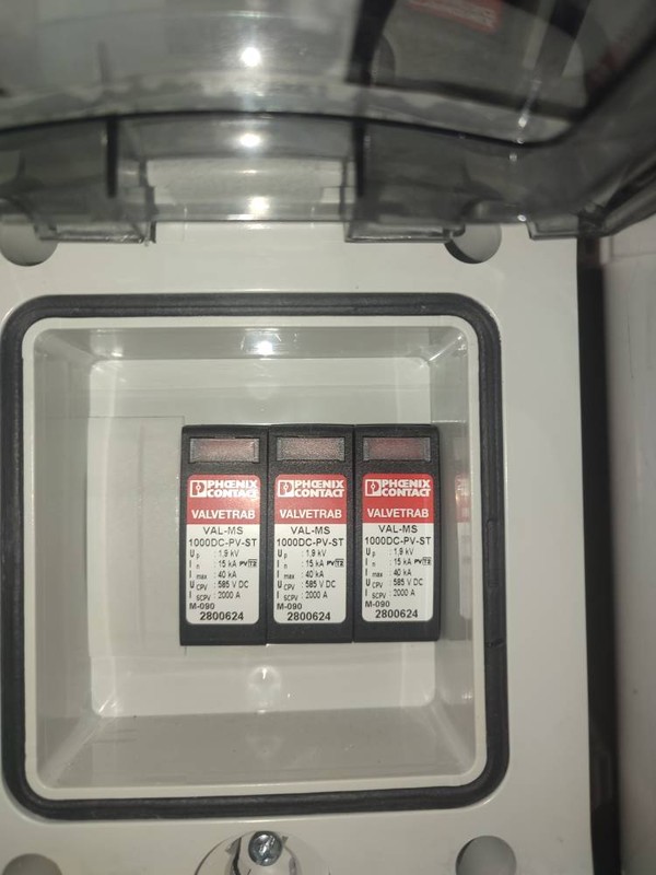

Dodatkowo - czy macie i jakie zabezpieczenia przepięciowe w instalacji stałoprądowej - tej od paneli do inwertera?
Jedyne zabezpieczenie to takie gdyby piorun przywalił to ma mieć takie ujście. W załączniku to co mam do 1 instalacji. Druga ma tożsame zabezpieczenia.
Tu zabezpieczenia między inwestorem a siecią domowa/zewnętrzną IMG_20230501_001017.jpg
Z racji że między panelami a tym co powyżej mam też na kominie jakieś zabezpieczenia ale z dołu nie zrobię wyraźnych zdjęć, a tym bardziej zawartości. Ale patrząc na schemat w projekcie to jest tam zabezpieczenie jak na drugim zdjęciu.
Na drugim zdjęciu - zabezpieczenia przeciwprzepięciowe sygnalizują chyba uszkodzenie/ zadziałanie ochrony inst PV - kolor czerwony!
Zgadza się, ten po prawej do wymiany na nowy. Te zabezpieczenia nie zawsze padają od pioruna. Może być gdzieś jakieś przepięcie na sieci i też wywali. Niestety od czasu do czasu trzeba to sobie sprawdzać, bo jak wywali to zabezpieczenie, to użytkownik tego nie zauważa. Ale jak będzie następny incydent, a użytkownik nie zauważył że zabezpieczenie wcześniej już zadziałało, to wtedy zobaczy skutek incydentu. 🙂

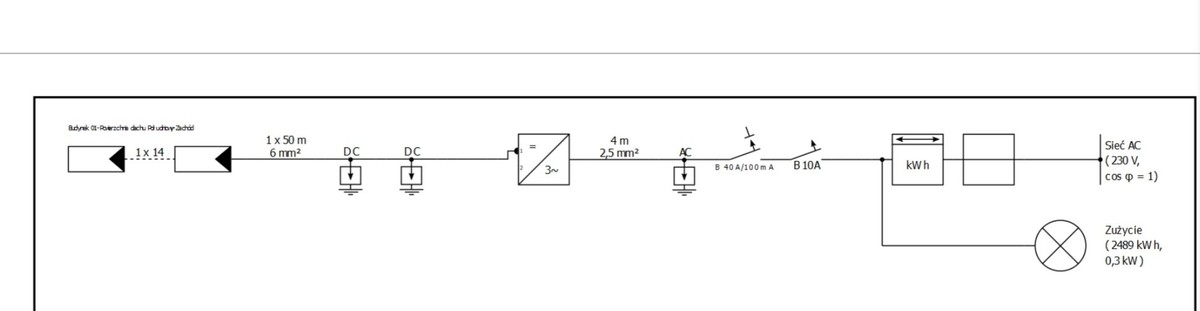

Ja niestety muszę zrobić taką ochronę jak zaleca Dehn- mam mieć panele obok zwodów odgromówki, na co firma zaleca to co na schemacie niżej- zabezpieczenia p.przepięciowe T1 i T2 (1 i 2 na rysunku) oraz zabawę z łączeniem do zwodu konstrukcji wsporczej PV.
Niestety, ale każda instalacja PV jest inna. Do każdej trzeba podejść indywidualnie. U Ciebie akurat jest "problem", bo masz instalacją odgromową. Z tego co piszesz, to nie będzie odpowiedniej separacji.
