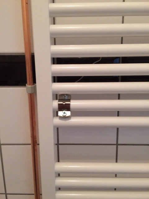

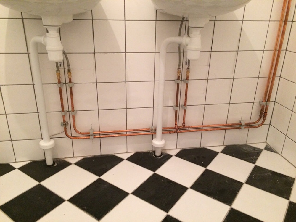

Tak zapewne chodzi bardziej o połączenia wyrównawcze. W Amsterdamie gdzie pracuje uziemienie podłączone jest do pionów wodnych, miedzianych. Także większość grzejników, umywalek jest podłączona klemą do przewodów. d133551225adf918826c8c0181f5f335.jpg1a6b99818eaa1fec7706a9f6bf3568f7.jpg
Pytanie wiec, czy takie wyrównanie potencjałów jest konieczne, wskazane przy grzejnikach, kranach w łazience jak najbliżej podłączenia czy można jeśli nie ma w pobliżu drutu uziemiajacego zmostkowac gdzieś na instalacji np. powrót od grzejnika z uziemionym pionem wody zimnej?

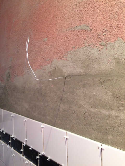

Drut wyprowadzony do grzejnika.

Niemcy też tak maja i to niczemu nie przeszkadza a elektryk więcej zarabia..
Tylko jak połączyć grzejnik lakierowany z takim uziemieniem - jak nie ma zacisku to trzeba naruszyć lakier - czyli następuje utrata gwarancji na grzejnik .
I kto sprawdza " mierzy " to połączenie które może osoba postronna byle cążkami do paznokci rozmontować, ale cóż im to już całkiem z nudów w głowach się poprzekręcało. Bardziej jest to chore niż zezwolenie dla emerytów i rencistów na przejście przez jezdnię na czerwonym. poz Hermogenes
Wężykiem.
