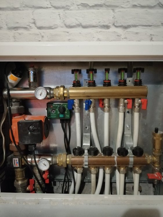

Jak masz rozwiazane rozdzielenie w instalacji miedzy kaloryferami a podlogowka ???
Pozddrawiam

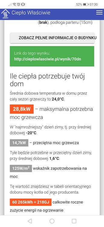

Witam że strony ciepłowłasciwe wyszło mi tyle. A podłogówka jest tak podłączona
http://cieplowlasciwie.pl/wynik/70dn

Po ociepleniu stropu zapotrzebowanie zejdzie poniżej 20Kw więc wtedy pewnie by wystarczył skamp 20kw. Ale to już niech bardziej doświadczeni koledzy ocenią.
Zrób symulację na ciepło tak jak być na stropie dał 30cm wełny i zobacz co ci wyskoczy i dopiero dobrać kocioł , za duży kocioł to straty na opale jak się okaże że musi pracować na 1/2 mocy , spalanie może być 1/3 większe jak na kotle na styk .
Zrobiłem symulacje z wełna mineralna 20cm na stropie i wyszło że maksymalna moc 20kw.
