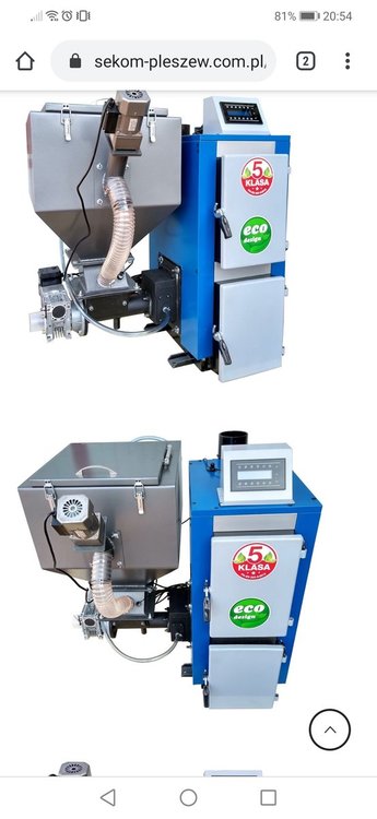

  • Bierz z SKZP-02, bardzo fajny, intuicyjny sterownik z dużą ilością bajerów i świetnie steruje SV200. Jak kiedyś zapragniesz internetu to se dokupisz moduł i tyle.
  • A jeden sezon bez wełny też ogarnie ten piec?
12 godzin temu, Stempos1980 napisał:
Teraz może małe pytanko odnośnie dopuszczania i spuszczania wody do pieca bo zazwyczaj u dołu pieca jest wejście wody z powrotu i wyjście na kran  żeby spuścić wodę i dopełnić a w tych piecach niema pytam się jako laik?
W moim jest po tej samej stronie co palnik, bliżej drzwiczek.

Koledzy a ma ktoś może z Was Skampa 20kw w moich okolicach bo chętnie bym zobaczył ten piec jak jest podłączony. Wodzisław Śląski. Pozdrawiam
Zapytaj Minertu bo to jego rejony - ode mnie PV-20 jest najbliżej w Opolu.
Dwie sztuki są zamontowane około 30km od Gliwic. Jedna. Na sterowaniku od boleckieckiego drugi na skzp02.
Dziękuję Wam koledzy za szybkie odpowiedzi.
Byłem, widziałem i jestem zdecydowany na skamp pv 20kw. Tylko czy brać z zapalarką?
shogunzlasa już jest wersja na pellet i ekogroszek
