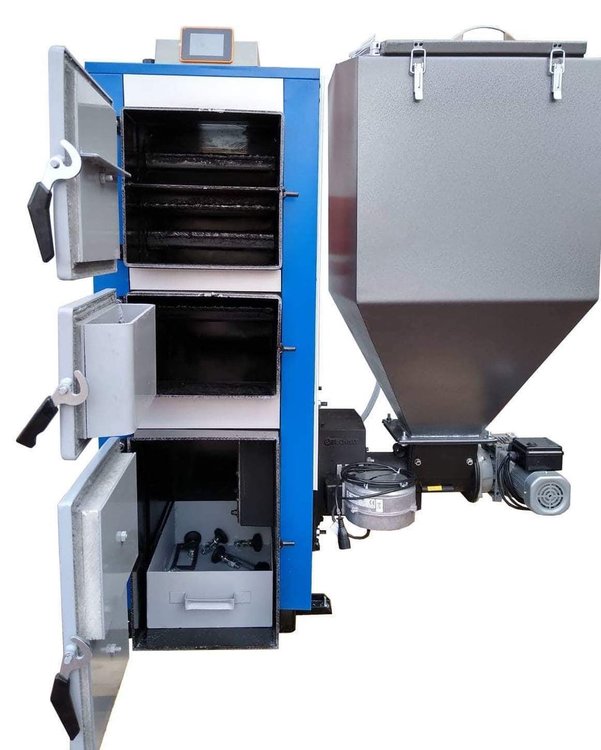

Koledzy nigdzie nie mogę znaleźć zdjęć Skamp pv sv200n 20kw ze środka pieca. Czy ktoś pomoże? Czy to zdjęcie które wstawiłem to jest z tego pieca?
To jest z pieca z serii Technix z poziomymi kanałami i pułkami do czyszczenia.Skam pv ma pionowe wyczystki
Bardzo podobny do mojego 10 letniego Tilgnera z brucerem. Tez poziome półki i chwale. Łatwo się czyści bez wygaszania. Co zasyp i spokój.
Kolego to jest akurat piec z serii Technix...
Skama się czyści raz na 1-2 miesiące też bez wygaszania - na górze pod klapką są wajchy do pomachania i to całe czyszczenie - u mnie całość trwa poniżej minuty.
