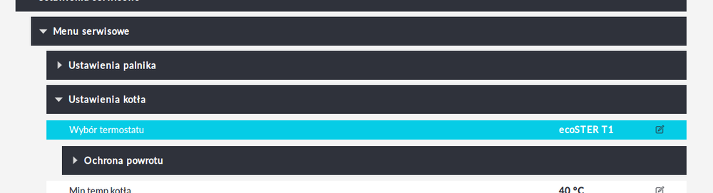

Nie musisz tego robić. W ustawieniach kotła wybierz tylko brak termostatu.
1897052080_Zrzutekranuz2020-01-24202614.thumb.png.68c8b5e279c701e7b0c14417586aeb43.png
O tutaj.
Ok udało się. Pompa pracuje. Będę obserwował

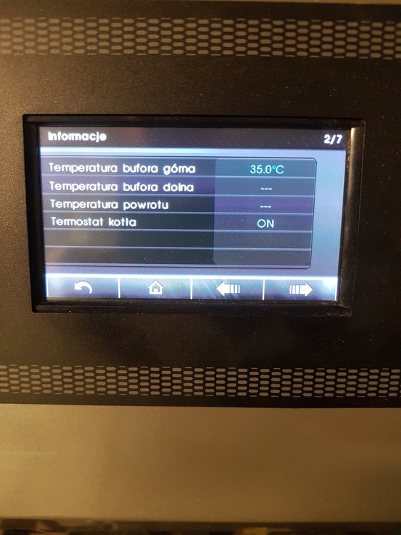

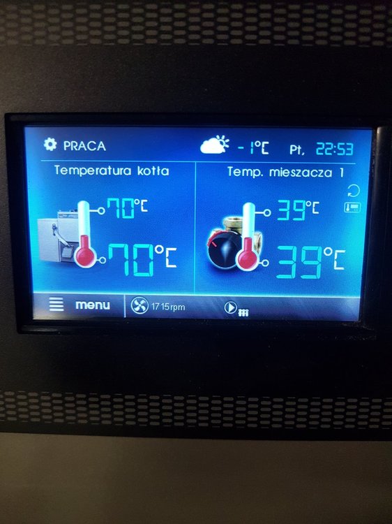

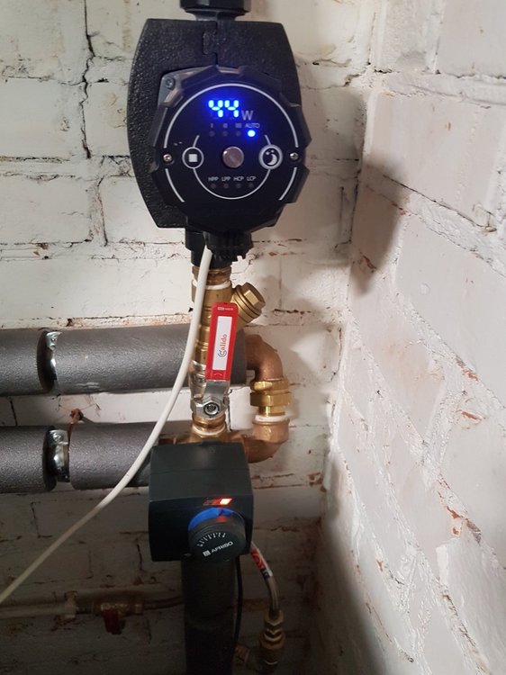

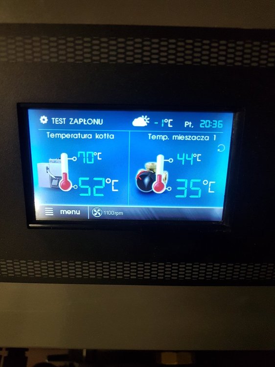

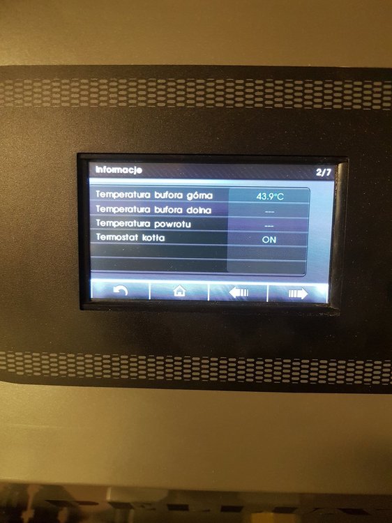

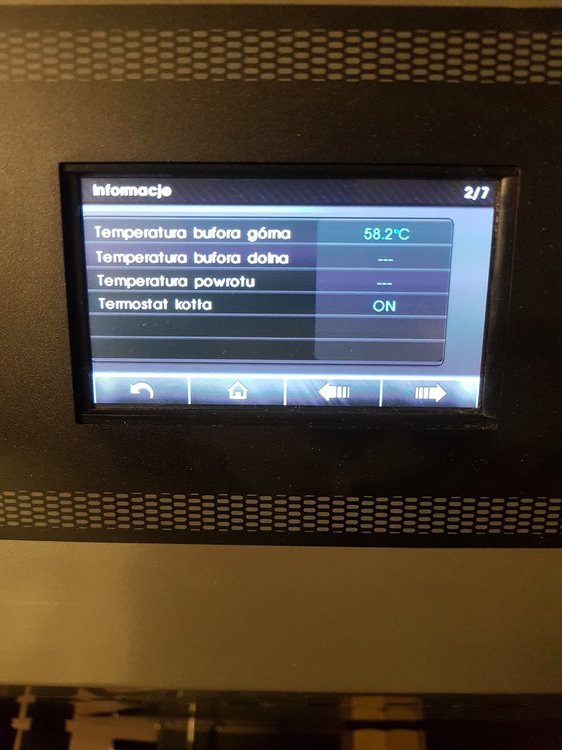

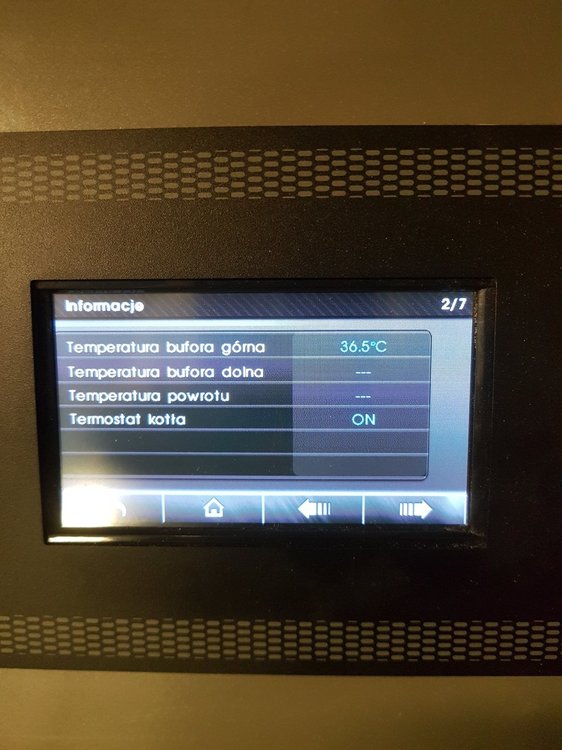

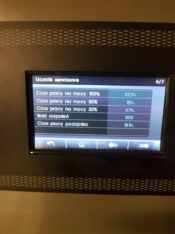

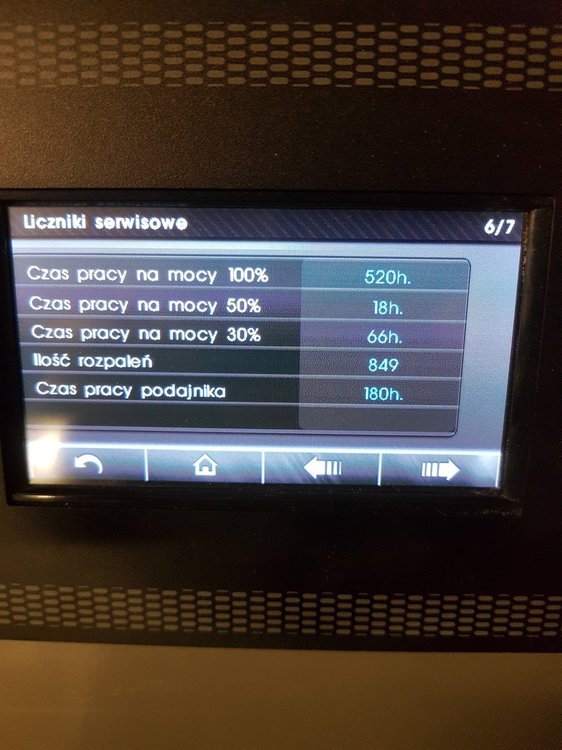

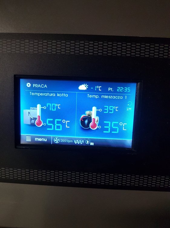

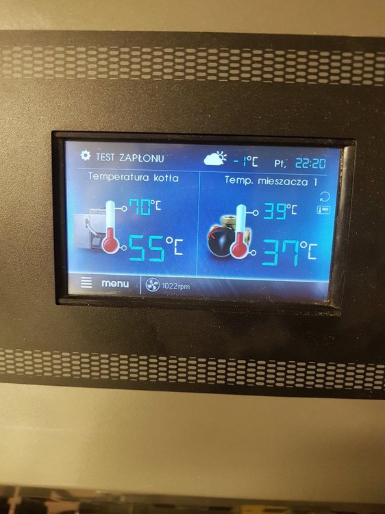

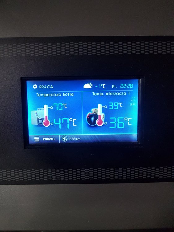

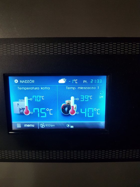

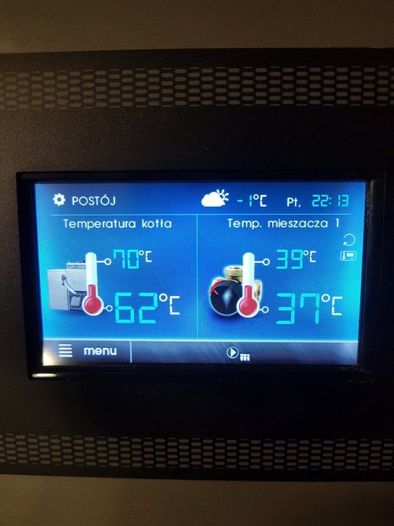

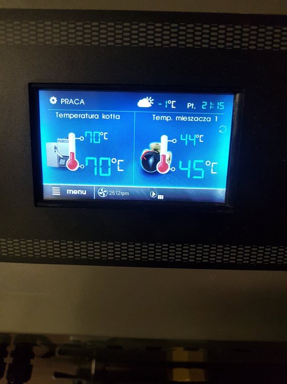

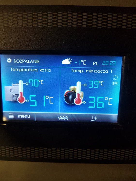

Witam Panowie. Robiłem tak jak sugerował kolega cezar76, z racji tego że to był piątek dzisiaj mam wolne to mogłem poświęcić trochę czasu i z piwkiem w ręku obserwowałem co się dzieje na piecu, i tak:
20.30 rozpalanie temp zadana 70 obecna 52, mieszacz zadana 44 obecna 35, temp powrotu 35,5
21.05 praca temp 55, mieszacza 44, powrót 39
21.15 temp 70, mieszacz 45, powrót 45
21.33 temp 75, mieszacz 40 powrót 58
21.38 wygaszanie temp 79, mieszacz 38, powrót 62,9
21.42 postój temp 80, mieszacz 37, powrót 35
22.13 postój temp 62, mieszacz 37, powrót 35
22.20 postój temp 55 mieszacz 37 powrót 34

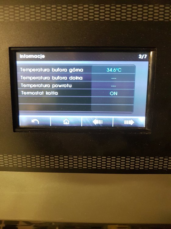

22.25 test zapłonu i rozpalanie temp 51 mieszacz 36 powrót 34,6
22.28 praca temp 47 mieszacz 36 powrót 34
22.35 temp 56 mieszacz 35 powrót 43,9
22.41 temp 70 mieszacz 39 powrót 33,4
22.53 temp 70 mieszacz 39 powrót 36
23.10 nadzór temp 75 mieszacz 39 powrót 42
23.30 wygaszanie temp 79 mieszacz 39 powrót 57

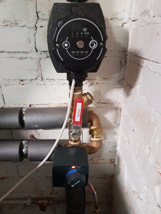

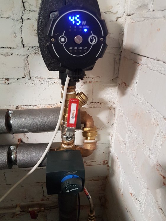

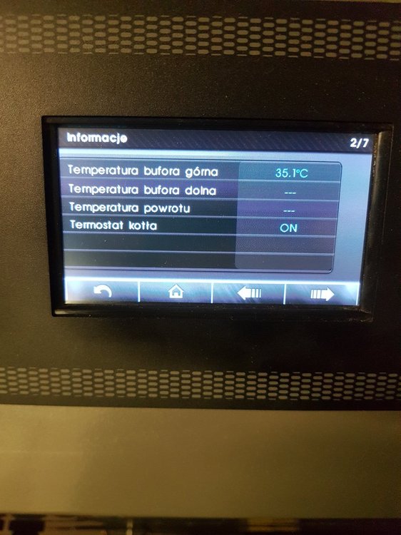

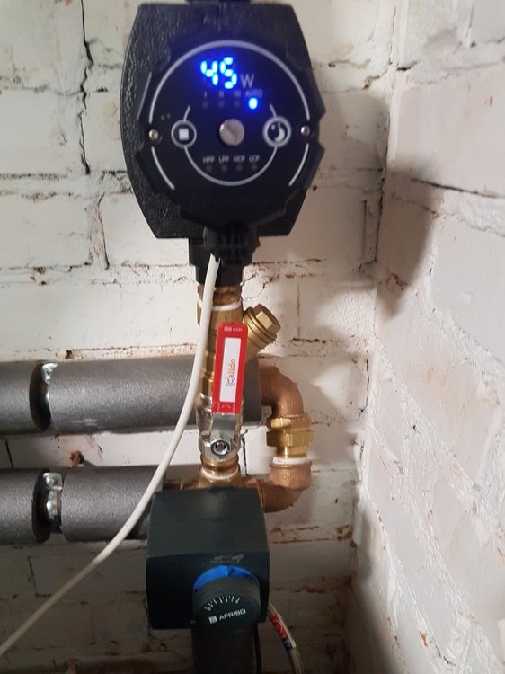

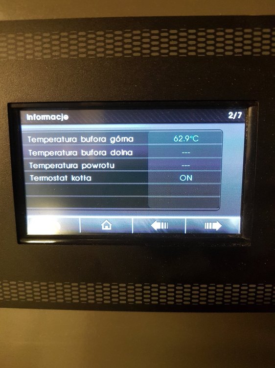

I poszedłem spać. Do godz 9 dzisiaj rano rozpalił się 10 razy i peletu poszło 16,5 kg przez ten okres czyli 12 godz. Kosmos. Dodam że instalację w całości w kotłowni jest zrobiona z rury fi 28. Dzisiaj dzwoniłem do mojego "magika" który to robił i ma przyjechać znaczyć i poprawić, zobaczymy. Dołączam zdjęcia może coś zobaczycie na nich co mi umknęło. Aha i pompa co uruchamia mi się przy 55 na kotle. Temp powrotu to ta z czujnika temp bufora górna.
No, nie wiem. Jednak ten powrót na kolana nie powala. Jakąś znośną temp powrotu to masz dopiero przy wygaszaniu (pewnie 4D bardziej się przymyka), a potem znowu spada- tak wynika z twoich zapisków. Czas postoju na kolana też nie powala.
Nie wiem czy jest sens, ewentualnie możesz tego samego spróbować, ale nie w FL tylko standard. Ale osobiście wątpię, aby efekty były spektakularne i czy w ogóle warto. Chyba jednak praca od termostatu jest rozsądniejsza w Twoim przypadku. No i z tym powrotem przydałoby się coś zrobić. Propozycje dostałeś, musisz zdecydować.
No i czemu pompa nawala na 45W? I to w Auto. Nie masz termostatów na grzejnikach?
