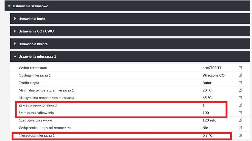

Wstaw jakie masz ustawienia w menu serwisowym mieszacza. Chodzi mi o takie parametry:
Zakres proporcjonalności 5
Stała czasu całkowania 130
Nieczulosc mieszacza 2.0
Parametr pierwszy raczej za wysoko to skok jednostkowy zaworu. Ustawiamy tu proporcjonalnosc. Im parametr wyzszy tym skok zaworu wiekszy. Tym wiekszy im wieksza jest odchylka od temperatury wyliczonej. Ustaw wstepnie na 2
Parametr drugi to w uproszczeniu czas oczekiwania na zmiane temperatury. Masz za malo. Przy ierwszym parametrze 2 tutaj ustaw na 180 -200
Parametr trzeci to chyba oczywsiste. Jest to tolerancja +/- od temperatury wyliczonej za mieszaczem w zakresie ktorej zawor nie reaguje. Ustaw wstepnie na 1.  Masz porownanie powyzej jak to wyglada u mnie. Ale stabilnosc mieszacza jest bezposrednio uzalezniona od predkosci przeplywu wody w instalacji. Przy duzym przeplywie fluktuacja temperatury jest dosc dynamiczna i duza. Zwlaszcza jezeli pokojowka odlacza pompe.
Pompę ustawiłem na 7 wat. Pozostałe wartości jak sugerowałeś. Dzięki

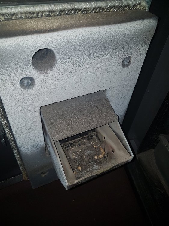

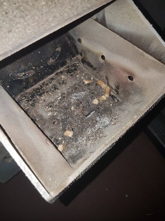

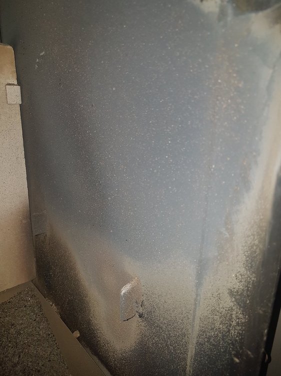

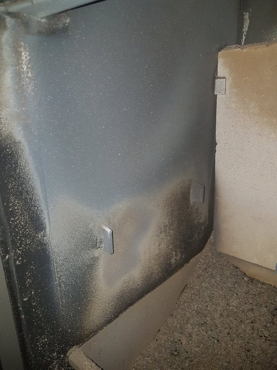

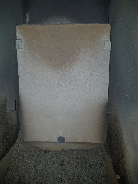

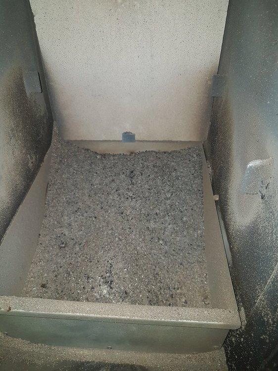

wrzuc jakies foty przy okazji jak wyglada komora spalania. Ocenimy czy nie utylizujesz pelletu. Zawsze powtarzam ze przy pellecie tandem kociol -  instalacja musi dzialac perfekcyjnie. Koiol musi sprawnie wyprodukowac cieplo. Instalacja musi stabilnie i rownomiernie to cieplo dystrybuowac. W takiej ilosci jakie jest zapotrzebowanie. Wtedy  bedzie ekonomicznie. Zeby to osiagnac kociol musi byc prawidlowo ustawiony i sterowany. Nalezy do tego spiac pogodowke i pokojowke.

Moja komora spalania czyszczona dwa tyg temu
