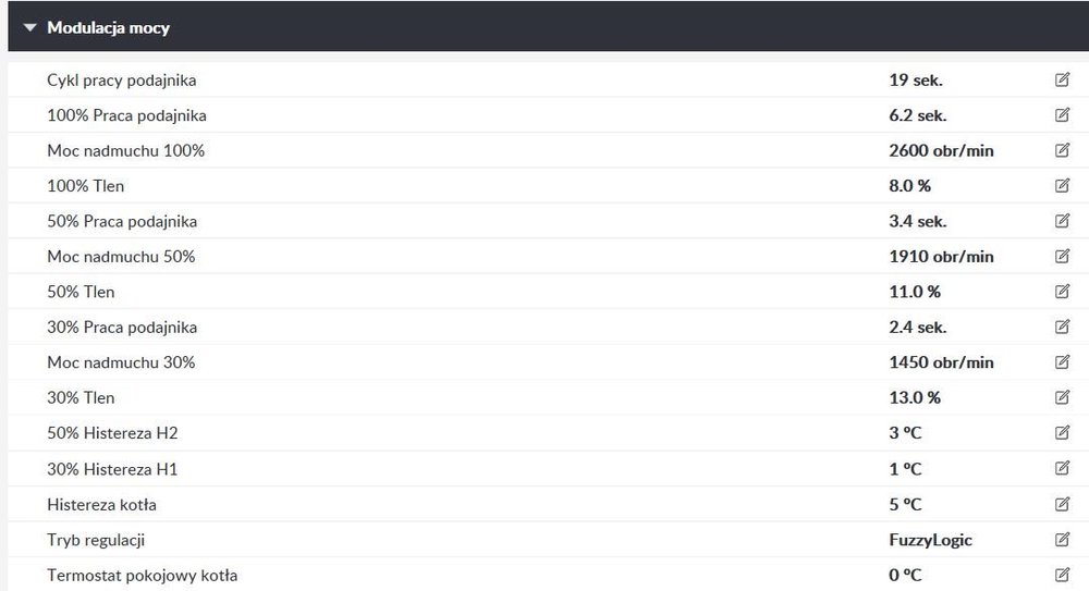

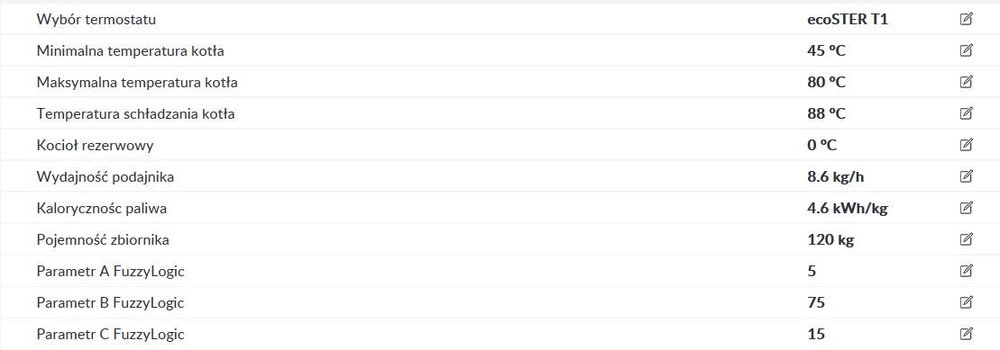

Przewazyc. Ja sobie puscilem ze stoperem na 6 min. Pomnozylem i wyszlo calkiem cos innego niz bylo ustawione. Jak ze stabilnoscia plomienia pytalem. I genertalnie jak ci sie kociol zachowuje. Tzn jak czesto pracuje , ile stoi Bo widze ze masz ustawiony nadzor. Pytanie czy potrzebnie.

 A jak ze stabilnosicia plomienia przy takich nastawach? Widze, ze masz wersje bez sondy
I tu jest ok . Nie ma skoków. Sondy nie mam.

Wydaje mi się że jest ok. po za tym małym  dymkiem :(:(  czytałem o różnych spalanich  tych  kociołków i muszę powiedzieć że ja to mogę być bardzo zadowolony 5 worków 20 kg na 7 dni .
Myly dymek to wina za malej ilosci powietrza a co za tym idzie zbyt maly nadmiar tlenu w spalinach. ponizej 6,5-7 % kociol zaczyna dymic.

Niekoniecznie. Sonda ma zadanie biezaco korygowac ilosc powietrza na podstawie pomiaru tlenu w spalinach. Mozna jednak ustawic nadmuch w miare sensownie i bez sondy. Podstwa to unikac permamentnej pracy na 100% plomienia. Wtedy wlasnie spada drastycznie tlen. I zaczyna wtedy kopcic.

Kurka @Visitor1230 to ja z sondą mam permanentnie płomień 100% ;)
Podaj jakie masz nastawy tlenu dla poszczególnych mocy.
A dymi ci?
Podaj najpierw swoje. Nie ma tak latwo :)
Zaznaczam, ze nie jest to jeszcze optimum
5/8/12kW tlen 9.1/10.9/12.7. Zastanawiam się czy w dobrą stronę idę bo obserwacja czasami nie wystarczy.

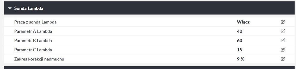

@Visitor1230 czy to są oryginał czy coś zmieniałeś.
Oryginał pewnie był jak u nas 8.5/10.5/12.5 :)
Caly czas cos zmieniam. Robie to ostroznie zeby sie nie pogubic obserwujac pprzy tym plomien, tlen temp spalin i przyrost temperatury, Najwiecej w dobrym kierunku zmienilo sie po zmianach parametrow sondy, A, B, I C. Pisze zeby tego nie ruszac a ja sie odwazylem hie hie. I lepiej mi modeluje nadmuchem. Szybsze sa reakcje.
oryginal byl  9, 11, 13
OK Dziękuję.
Kociol przy grzaniu bufora mial nad nim "przewage " 2,5-3 stopnie. Po ostatnich zmianach trybu sondy przewaga wzrosla do 5,5-6 stopni. Czyli lepiej jest wykorzystane paliwo. Cykl grzania bufora skrocil sie o 10 do 15 min.
