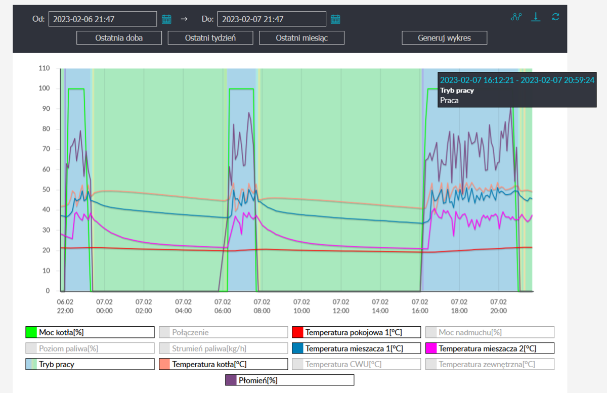

  1. też zaczynam mieć wrażenie że ten sterownik coś nie jest pod ten palnik. Sterownik był wymieniany zapłaciłem sporo za nowy jest więc na gwarancji dzwoniłem do instalatora, jutro Biawar ma się temu przyjrzeć gdyż nie moge nawet ustawić ustawień domyślnych, na 100% mocy nadmuch minimalny który można ustawić jest 2200 a w/g instrukcji domyślnie jest 1880, analogicznie dla mniejszych mocy 😞

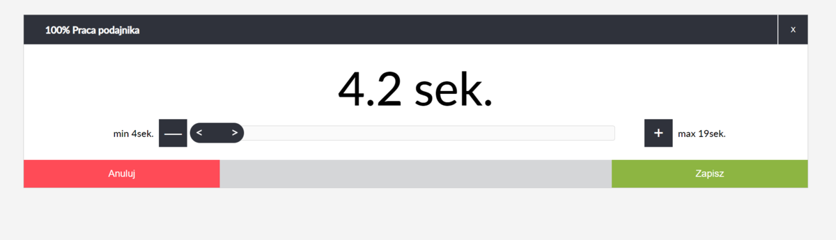

  2. @Outsiderchcialem ustawic mniejsze wartosci podawania jak zaproponowałeś (3.3) ale najmniejsza dla 100% jaka mogę ustawić to 4.2 4.2sek

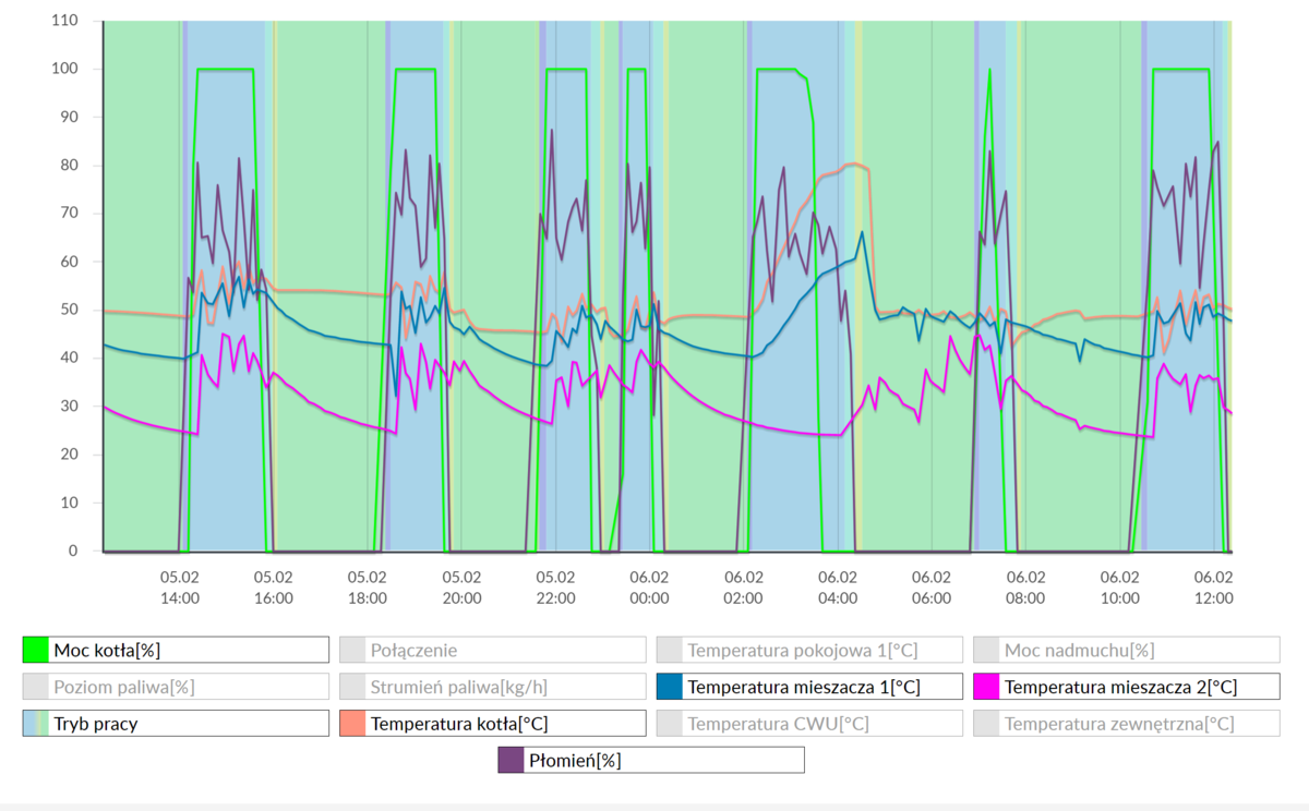

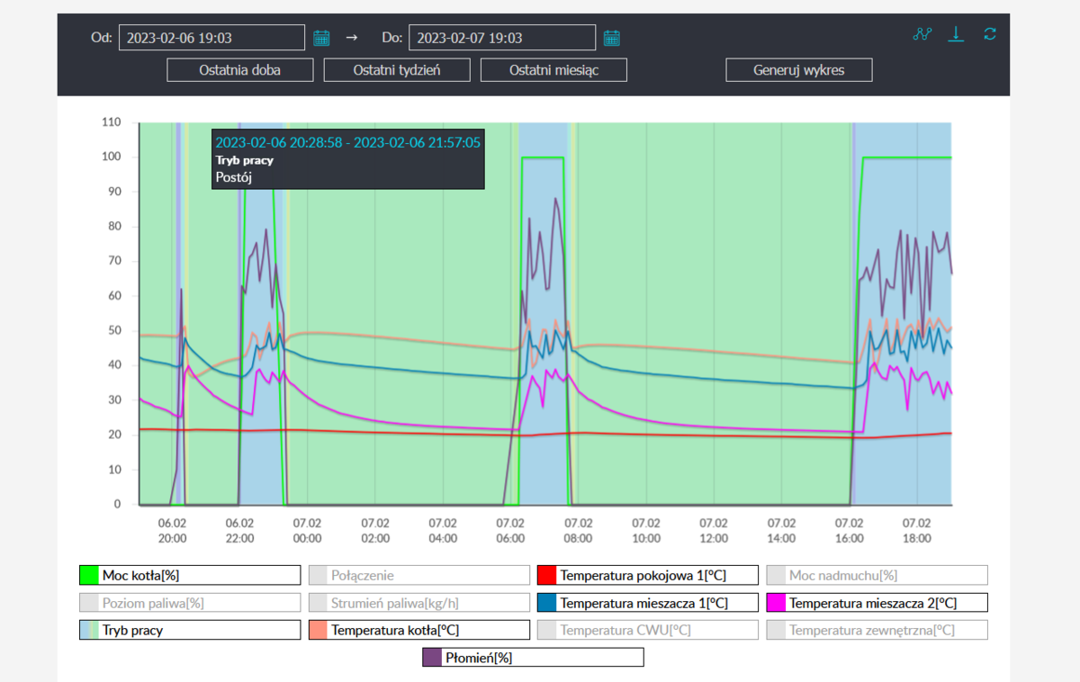

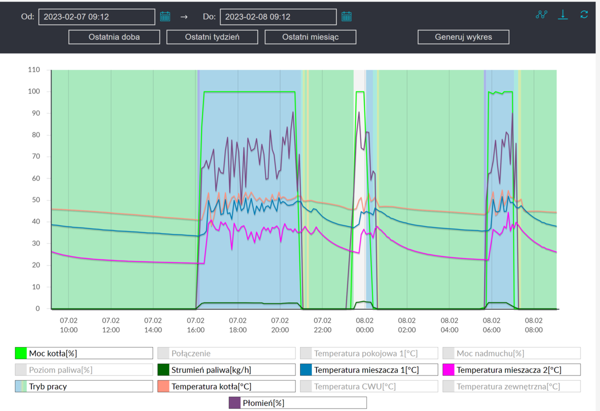

  3. Rano przy powyższych ustawieniach wygląda to tak , mam wrazenie że to jak walka z wiatrakami ehhh....

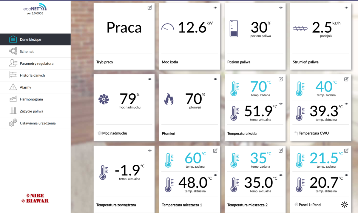

  4. @Outsider tak ,tak wiem że przy pogodówce zadane mieszacza nie mają wpływu jedynie mogę ustawić krzywą i temp min max na mieszaczu. Kombinuję Panowie z palnikiem by ustawić płomień. Przy cyklu 18 i podawaniu 6,4 nadmuch 2380 płomień teraz oscyluje między 60 a 85, nie bardzo wiem w którym kierunku iść z którym parametrem 😞

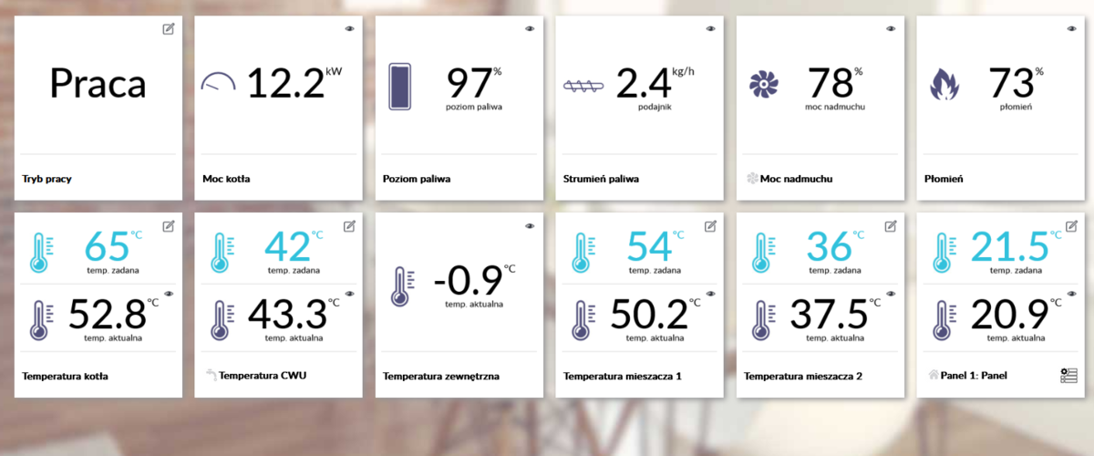

  5. @mac65 poczytałem i wiem o tym co piszesz, muszę jednak ustawić na samym początku właściwą prace kotła a tu mam problem. Co do pogodówki to instalator zalecił mi ja wyłączyć dla pieca i zostawić tylko na mieszaczach. @Outsider 50 jest dla tego parametru:
  6. @Outsider temperatura zadana na kotle jest 65, pisałem o podaniu na CO które ustawione jest od 50, tak więc gdy temp na kotle spadnie poniżej 50 to automatycznie zamykają się zawory @mac65 standardowo cykl jest chyba na 20 i z tego co pamiętam tak było ale mogę go zmniejszyć na próbę i zobaczymy
  7. to i tak mam problem z uzyskaniem płomienia na poziomie 80-100% u mnie 50-80% co powoduje że piec nie może się dogrzać stąd tez pewnie skoki na mieszaczach bo gdy temp spada na kotle następuje skok na mieszaczu przez domkniecie zaworów 😞 Zastanawiałem się nad sonda ale to nie jest mały wydatek a podobno można ustawić i bez sondy tylko ja powoli staje obok gdy patrzę na te ustawienia, dlatego mam nadzieje że na forum znajdę jakieś wskazówki.
  8. Właśnie chciałbym to ustawić. Wartości nie miałem zapisanych bo padł sterownik który został wymieniony w listopadzie, od tamtej pory cały czas metoda prób i błędów. Zacząłem od przeważenia pelletu i kaloryczności bo były ustawione na 9,4kg/h i 5.7kw/h ,a rzeczywista to 8kg/h i 5kw/h obecnie dojście do temp pokojowej 21.5 zajęło 5h, pod koniec ustawiłem ustawienia jak w zrzucie ekranu
  9. nie, ja mam ten starszy model z wyświetlaczem 4,3" https://pellux.pl/app/uploads/2017/02/25185-PELLUX-200-Touch-PL-31-05-2017.pdf Palnik: PBMAX.20.1 Panel_pokojowy: ecoSTER_TOUCH ZP_350_+_PP12
  10. Tak, jest ecoster, umiejscowiony w salonie, powierzchnia otwarta z kuchnia ogrzewana w sposób mieszany. Tam gdzie płytki korytarz i kuchnia podłogówka(2 pętle) na pozostałej powierzchni tam gdzie parkiet 2 grzejniki KFA pod oknami (są głowice termostatyczne elektroniczne). 2 kolejne pętle to część korytarza przy pokojach oraz łazienka (dodatkowo w łazience drabinka bez termostatu) pokoje 3 grzejnik z głowicami termostatycznymi elektronicznymi oraz garaż 2 grzejniki panelowe ze zwykła głowica termostatyczna skręcona na 2. Obniżyłem temp. max na mieszaczach M1 - 55 M2-36 Co do obniżenia mocy kotła jak mam to rozumieć obniżyłem przez regulację podawania paliwa w tej chwili ustawione na 6sek cykl 20sek moc wyświetlana 12 KW to jak zejść do 8KW. w dodatku moc tego kotła to 20KW będzie wiec on pracował na niecałe 40% swojej mocy. Mam jednak wrażenie że obniżanie mocy spowoduje jedynie ze piec będzie pracował non stop gdyż nie może uzyskać temperatury zadanej. Obecnie dojście z temp 19.3 do 21.5 stopnia trwa już od godz. 16.00 obecnie uzyskana temp w pomieszczeniu to zaledwie 20.8 temp zadana dzienna 21.5 w godz 16:00 - 23:00 , 5:00 - 7:00 pozostałe godziny temp obniżona ustawiona na 19.5 w tygodniu Czy nie powinno być tak że piec powinien dojść szybko do temp zadanej i oddawać swoje ciepło tym bardziej że poj tego kotła to 190l , płomień cały czas jest na średnim poziomie 70 stopni być może to nie pozwala mu by temp kotła rosła. temperatura na CO ustawiona na 50 - puszcza na grzejniki przez chwilę temp spada zamyka zawory i dobija w tempe ślimaka by podnieść temperaturę kotła

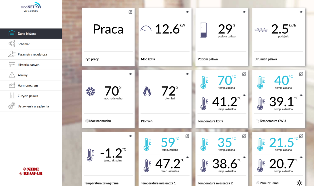

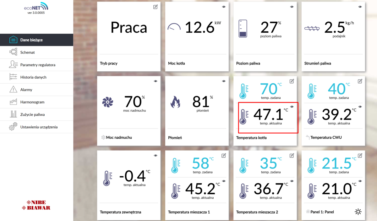

  12. Ufik opublikował(a) temat w Przywitaj się
