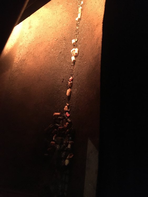

64be0932389ca9ccb06f0ece31f66fc0.jpg. I tak to wyglada albo wyrzuca czarne albo swieze a jak pokazuje Tobie fotokomurka mi tak miedzy 220 a 240
Jeżeli niespalony pellet ląduje do popielnika, to za dużo dmucha względem ilości podawanego paliwa.
Zmniejsz powietrze, ale też kontroluj żeby nie bylo czarno w wymienniku.
A to zdjecie to gdzie i jak zrobiles? Masz cos konkretnie namieszane w ustawieniach. Ta dmuchawa w tym palniku nie da rady wyrzcic takiego pelletu do popielnika. Takie kwiatki to tylko moga sie dziac przez ruch szuflady. Czyli albo zle ustawienia czyszczenia palnika. Albo cos nie tak w ustawieniach wygaszania. Pisalem juz ze mam Pluma a to calkiem inny sterownik. Plum wskazuje poziom plomienia od 0 % jezeli palnik wygaszony , do 100% przy max jasnosci.
Zdjecie zrobilem wysunietego popielnika ruszt palnika jest ok to przelatuje w czasie podawania tak jak by rozpedzony pellet wpadajacy niektore sie odbija i wpadaja do popielnika a wlasnie jak macie w palnikach przy wlocie na ruszt jakis spowalniacz czy cos w tym rodzaju bo umnie prosto z rury przez kolanko i na ruszt
Ten spowalniacz to nazywa sie bramka pelletu. Ja mam wywalona calkowicie. I nic mi nie wlatuje do palnika. Ten nadpalony pellet to sobie tam jakos wlatuje. A czarny jest dlatego, ze z czasem temperatura sprawia, ze sie nadpala. Byc moze, ze dawka startowa do rozpalenia jest za duza.
