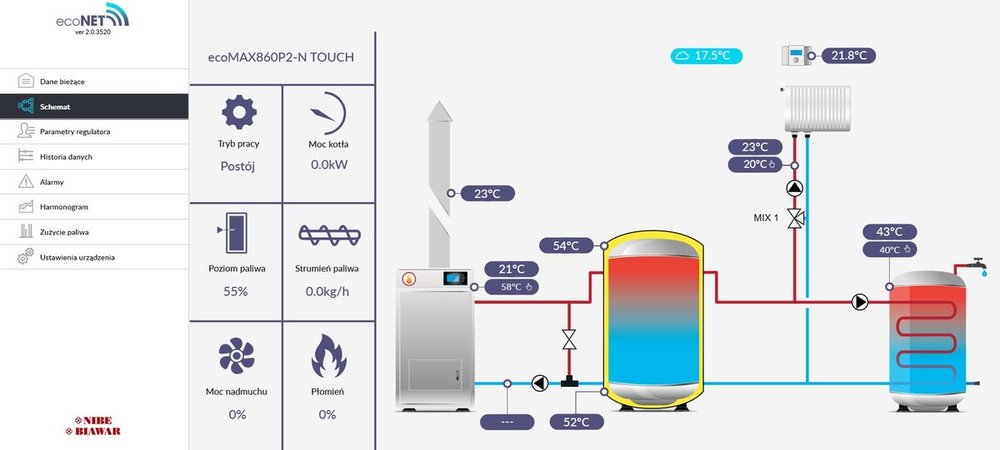

@Gonzo19 Jezeli nie masz sondy a masz bufor przestaw sie na tryb standardowy i jedz caly czas na 100%.
tak tez mam ustawione, nie mniej jednak kocioł i tak pracuje czasami na 50 i 30%. zwłaszcza w końcówce jak ma dobić ostatnie 2-3st do zadanej bufora.
@Gonzo19 Mam podobnie. U mnie wystarczy, ze zadana kotla ustawie duzo wyzej niz zadana bufora, histerezy h1 i h2 ( Plum) ustawiam nisko i w standarcie nic nie moduluje.
@Visitor1230, Ty nie masz zaworu 3D na powrocie, u Ciebie działa to inaczej.
@Gonzo19 Masz na mysli powrot z bufora? Mam.
Tak, powrót z bufora. W innym wątku pisałeś że nie masz. Nawet wykresy wstawiales.
Edytowane przez Gonzo19
Niemozliwe. Mam 3d na obiegu kociol-bufor. A screenshotach jakie wklejalem 3 d jest taz na obiegu bufor-grzejniki. I to sie nie zgadza. Za buforem mam 4D. Moj Plum nie chce jakos wykazac tego 4D.
gdzies wstawiałes wykres ładowania bufora, ze zarówno dolna jak i górna temp. wzrastają tak samo(równolegle) i tam cos wspomniałes o braku 3D.
Ale znalazłem inna wypowiedź
W dniu 30.09.2018 o 21:28, Visitor1230 napisał:
Mam zabezpieczenie 3D na powrocie z bufora ustawione recznie
i to prawie by sie zgadzało, masz 3D, ale nie termostatyczny, masz reczny a ten ma zupełnie inna charakterystykę niz termostatyczny
No jak zwal tak zwal. Mam ustawiany recznie. Zgadza sie. Zabieg montazu zaworu bez silownika byl celowy. Instalator sie uparl, ze musi byc. Ale poszedl na kompromis i nie zamontowal silownika.  Uwazam, ze ochrona powrotu przy buforze to taki kwiatek do korzucha. A powrot na poziomie 45° ( krotkotrwaly) krzywdy kotlowi nie wyrzadzi. Ale to nie watek zeby tu sie rozwodzic o 3 D.

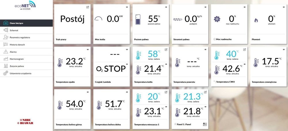

Witam wszystkich. Jestem tu nowym użytkownikiem pieca na pelet i chciałbym poznać waszą opinię na temat ustawień mojego kotła
marki Biawar Pellux 100/20 Touch, palnik PBMAX 20.1, model kotła: K-PAA20, typ podajnika: PP12. Po montażu przez instalatorów kocioł jest nie stabilny, bardzo często się odpala i boję się aby przez to nie doszło do szybkiej awarii zapalarki. Kocioł pracuje od miesiąca a jest już ponad 300 rozpaleń, czy jest to normalne? Druga sprawa to ilość spalonego peletu na dobę, jest to 30 kg, pelet mam certyfikowany firmy Graf z Chełma z normą EN plus, 4,6KWH/KG, budynek 180 m2 z ocieplonym wełną dachem, ściany zewnętrzne budynku to półtorej pustaka z szczeliną wypełnioną specjalną pianką termiczną. Sterowanie mam pogodowe a w pokoju ecoSTER TOUCH, włączony PID. Nie mam ogrzewania podłogowego tylko same grzejniki, bufor na cwu 200l, zawór 4d z siłownikiem.
Ustawienia jakie zostały wprowadzone przez instalatorów:
temp. ochrony powrotu: 40 stopni C
histereza powrotu: 5 stopni C
temp. załączania pomp co: 40 stopni C
temp zadana zaworu: 35 - 85 stopni C
temp. zadana kotła: 55 - 80 stopni C (gdy jest w danym momencie 70 zadanej temp to rzadko dochodzi do 55 stopni, wygląda to tak jakby piec nie osiągał zadanej temperatury)
histeryza kotła: 10 stopni C
krzywa grzewcza kotła: 2,5
krzywa grzewcza mieszacza: 1,4
cykl pracy podajnika: 20 sec.
100% praca podajnika: 5 sec.
moc nadmuchu 100%: 2650 obr/min
50% praca podajnika: 2,9 sec
moc nadmuchu 50%: 1800 obr/min
30% praca podajnika: 2,5 sec
moc nadmuchu 30%: 1450 obr/min
50% histeryza H2: 5 stopni C
30% histeryza H1: 3 stopnie C
czas nadzoru: 5 min
czas podawania nadzór: 1,1 sec
czas cyklu nadzór: 20 sec
moc nadmuchu nadzór: 900 obr/min
min. temp. kotła: 55 stopni C
max. temp. kotła: 80 stopni C
wydajność podajnika 9.0 kg/h
min. temp. mieszacza: 35 stopni C
max. temp. mieszacza: 85 stopni C
kocioł pracuje z mocą 10kw jak do tej pory.
Szukałem wszędzie w Internecie jakichś porad, wskazówek ale niczego konkretnego nie znalazłem więc zdecydowałem się napisać na forum bo nie dowiedziałem się też nic od moich instalatorów, a mam wrażenie że kocioł jest nie stabilny, zbiera się również dużo czarnej sadzy przy czopuchu jak i na ściankach w piecu. Będę bardzo wdzięczny za jakiekolwiek sugestie.
Sterowanie pogodowe kotla dla testow wylacz.
Przy zadanej 70 histereze ustaw na obecne warunki na 15°
Przy tak oieplonym domu troche wysoko. ustaw dla testow na 1.0 - 1.1
Jezeli pellet ma w sobie pyl to po kilku  dniach uzytkowania zrob przewazenie pelletu. Wtedy wydajnosc bedzie bardziej rzeczywista. Ja uzytkuje Lave i musialem skorygowac do 6,8kg/godz.
I regularnie co zasyp otwieraj lekko inspekcje na dole rury podajnika zeby spuscic pyl.Tylko tak zeby caly pellet z rury nie zlecial ( w przypadku pustego zbiornika)
Ze wzgledu na powyzszy punkt, wskazywana moc moze byc zafalszowana.
Wlacz fuzzy logic. Histerezy h1 i h2 nie beda wtedy brane pod uwage. W Biawarach dobrze sie sprawdza sonda lambda. Gdybys mial econet mozna by dopatrzec sie wielu rzeczach na wykresie.
Ok, dzięki za sugestie. Będę testował.
Po tych zmianach zadana temperatura na zaworze mieszającym wynosi 45 stopni C, kotła 70, kocioł pracuje do tej temperatury potem wchodzi w nadzór i temperatura wzrasta jeszcze do 80, zmieniłem jeszcze temp powrotu bo była na 40 a w instrukcji jest napisane, że musi być 55, nie robiłem jeszcze korekty ważenia pelletu, obserwuję jak będzie się zachowywał
Temp za zaworem… Masz silownik rozumiem. Nastawa stala czy od pogodowki, pokojowki? Wzrost kotla spoczynkowy to rzecz normalna. Zwlaszcza gdy odbior jest niski. Zapomnialem ci napisac, ze pid dazy do stalej pracy kotla i zawsze ciagnie o 5 stopni wyzej niz zadana. Ustaw zadana na 65°. Ochrona powrotu moze byc ustawiona na 40. Zawor bedzie sie zachowywal stabilniej jezeli nie ma stalej nastawy. A powrot jezeli bedzie utrzymywal sie powyzej 45 stopni i sobie oscylowal w gore kotlowi to nie zaszkodzi. Dla stabilnej pracy zaworu lepiej jest gdy pompa pracuje caly czas. Tzn nie odlacza jej np ster pokojowy w przypadku uzyskania pokojowki.
Tak mam siłownik, nastawa temp kotła w menu serwisowym jest od 55 do 80 stopni ale steruje nią pogodówka i pokojówka. Wczoraj przeważyłem pelet z podajnika i wyszło mi 11,7 kg/h czyli instalator z głowy wcześniej mi ten parametr ustawił. Teraz piec pracuje z mocą 13,4kw. zastanawia mnie też kwestia dmuchawy, czy tutaj też obroty nie powinne być inne, domyślne ustawy sporo się różnią. Aczy krzywa grzewcza kotła 2.5 jest ok? Pompa co wyłącza się gdy temp w pokoju jest taka jaka zadana i gdy temp na kotle spadnie poniżej 40
