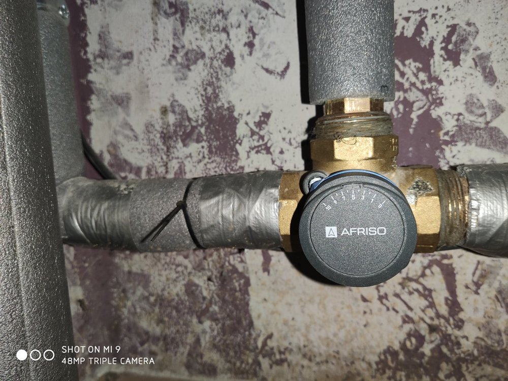

Po dwuletnim (prawie ) wczytywaniu się w forum zdecydowałem się na Lagunę 18. Jednym z powodów była dobrze oceniana cicha praca kotła .
Ogólnie jest fajnie, ale przy rozruchu piec wpada w wibracje i hałas roznosi się po wszystkich pomieszczeniach. Znalazłem źródło tych dźwięków. W rezonuje ślimak podajnika popiołu. To naprawdę jest głośny i nieprzyjemny dźwięk.
Trafił się komuś taki egzemplarz ?
To nie ślimak, za wolno się obraca. Może być łożysko wentylatora, bo taka awaria już kiedyś była. Zgłaszałes tą sprawę tam gdzie kupiłeś kocioł?
Fajnie jak byś nagrał film z dźwiękiem, wtedy będziemy mieli pewność.
Sam ślimak pewnie nie wydaje tego dźwięku, ale to na nim czuć znaczne wibracje. Hałas wydobywa się z za ścianki z której on wychodzi. Przypomina to głośny rezonans wibrującej blachy. Nie opanowałem jeszcze wrzucania nagrań na forum ,ale popracuję nad tym.
Kocioł kupowałem w Łodzi, ale odpalał go serwisant z Bielska. Nieprzyjemny dźwięk ujawnił się już przy pierwszym uruchomieniu. Sympatyczny Pan serwisant wytłumaczył mi, że to zjawisko normalne i zniknie po wypaleniu kilkuset kg pelletu , kiedy popiół wypełni luzy w kanale ślimaka. Spaliłem te kilkaset kg, ale nie przeszło ,a nawet chyba się nasila. ( w styczniu, kiedy chciałem kupić piecyk - w Puławach na magazynie były pustki z niewielką nadzieją na przyszłość)

@Xawery czy mogę prosić o zdjęcie zaworu 3d na instalacji?

Piec zachowuje się w ten sposób tylko przy rozruchu i tylko wtedy, gdy obraca się ślimak popiołu.
Dołączam zdjęcie zaworu. Powrót pobierany jest z bufora, gdzie temperatura w zasadzie nie spada poniżej 50 stopni.

O kolego, widzę że masz tam grubo naskrobane w instalacji a kocioł nie jest zainstalowany zgodnie ze sztuką. Gdzie jest ochrona powrotu? Po co ten mieszacz?
Ten 3D jest na powrocie-pompa pewnie z prawej strony. W tym ustawieniu ciągnie wyłącznie z powrotu bufora - żadnego podmieszania z zasilania kotła. O ile sam zawór dobrze ustawiony, bo skala na pewno niewłaściwa.
Sęk w tym, że powinien być tam 3D stałotemperaturowy albo w ostateczności siłownik na tym co jest.
Piec włącza się, kiedy temperatura  wody w dolnej części bufora zbliża się do 50 stopni ( od góry).Wyłącza się , kiedy bufor osiągnie temp. 70 stopni. Nie ma potrzeby instalowania zaworu temperaturowego. Widoczny na zdjęciu mieszacz to wynik inwencji instalatora.
Ależ to jest odwrotnie! Kocioł ma się włączać wg górnego czujnika a wyłączać wg dolnego.
A zamiast w ten sposób ustawionego "mieszacza" taniej byłoby wstawić zwykłą mufkę ;)
spokojnie możesz zejść z dołem bufora do 45 i grzać go do 65. Ja tak lecę drugi sezon i wszystko jest w porządku.
Może czegoś nie rozumiem? Mamy tu tylko jeden czujnik w dolnej części bufora?
