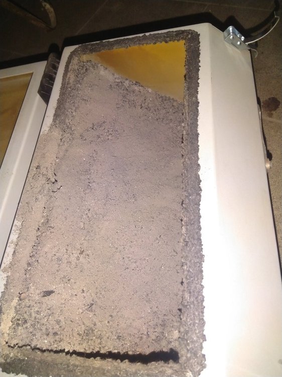

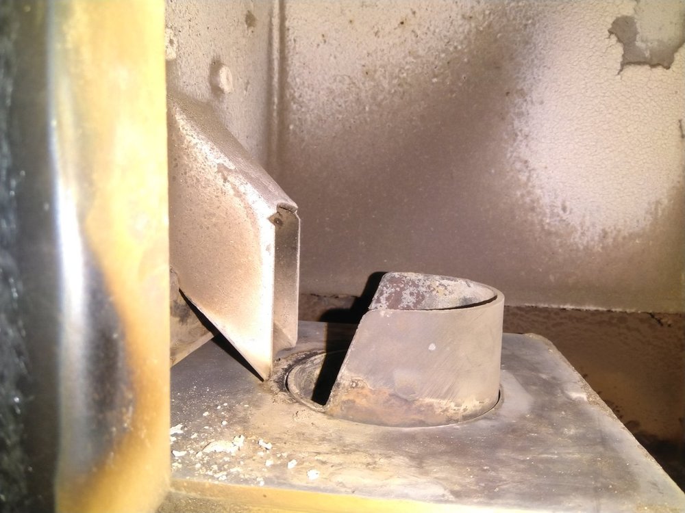

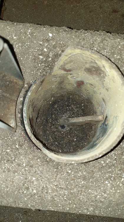

Sporo czasu minęło od momentu rozpoczęcia tego wątku...więc najwyższa pora aby podzielić się informacjami na jakim etapie serialu pt. "Niespalony pellet w popielniku Laguna2" jestem.
Podczas drugiej wizyty serwisu Edilkamin zostało stwierdzone że za pellet w popielniku odpowiada zły (bo za krótki) element podający pellet z gardziela do paleniska.
Aby potwierdzić w praktyce tą teorię zostało dospawane to "coś" (jako rozwiązanie tymczasowe)  co moim zdaniem przyniosło efekt gdyż obecnie popiół wygląda jak na zdjęciu (nie ma już dużej ilości żółtego, bo nawet nie nadpalonego pelletu w popielniku).
Obecnie oczekuję na informację od Edilkamin Polska co dalej i kiedy wydarzy się w mojej sprawie...i kiedy wadliwy element/elementy? zostaną wymienione na właściwe.
A ten niespalony czarny granulat w popielniku to za dobrze pomimo wszystko nie wyglada.
Może trochę lepiej ale szału niema. Wojtek co o tym myślisz?
Pytanie skad tyle niedopalu w popielniku. Czy taki ledwie odgazowany pellet laduje w nim z paleniska czy stad? Bo widac nadal ze pellet spala sie obok kosza paleniska. I o tyle nie spala co fajczy w wysokiej temperaturze.

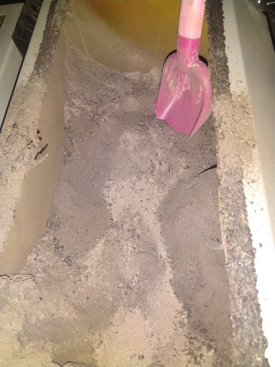

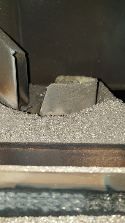

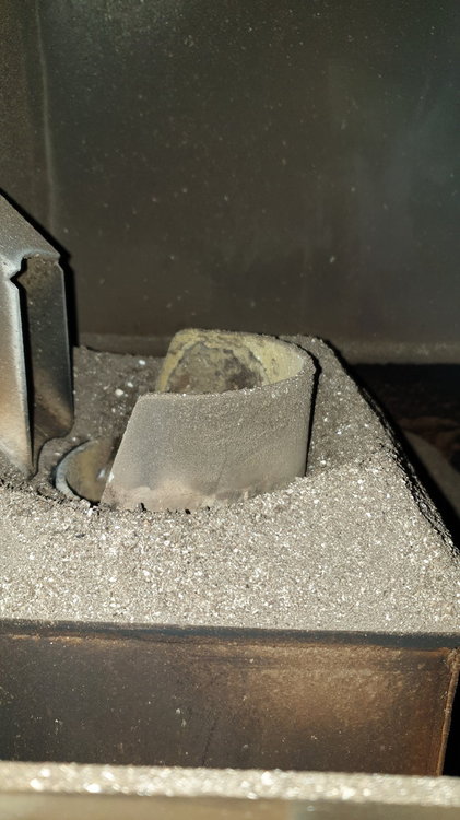

Pierwszy raz w tym roku wziąłem się za ogarnięcie kotła. Wyrzuciłem popiół i odkurzyłem delikatnie wokół kosza palnika. Komory z zasady nie czyszczę, czekam aż samo odpadnie :-) Żadnego wzrostu temperatury ani zużycia pelletu nie zauważyłem.
Popiół z pelletu A2 i co widać na drugim zdjęciu testowałem zrebke olchowo-dębową z korą ale spieków zero. Spalone 2,5 tony.
IMG_20200206_105953.jpgIMG_20200206_110640.jpgIMG_20200206_111832.jpgIMG_20200206_112053.jpg
Nie chcę nic mówić, ale chyba zajumałeś dziecku szufelkę z piaskownicy...:-))) Czas chyba dorobić się swojej, bo się dziecko w końcu zdenerwuje i zabierze swoje narzędzie...
Haha wiedziałem że ktoś o tym napisze. Córka mi pożyczyła :-)
No to masz szczęście, że to pożyczka była, a nie ukradkiem tatuś wykopał z piaskownicy... Poza tym, myślę, że może być w tym ukryty jakiś cel... Zapewne chciała mięć swój udział w corocznym święcie czyszczenia kotła... ;-)

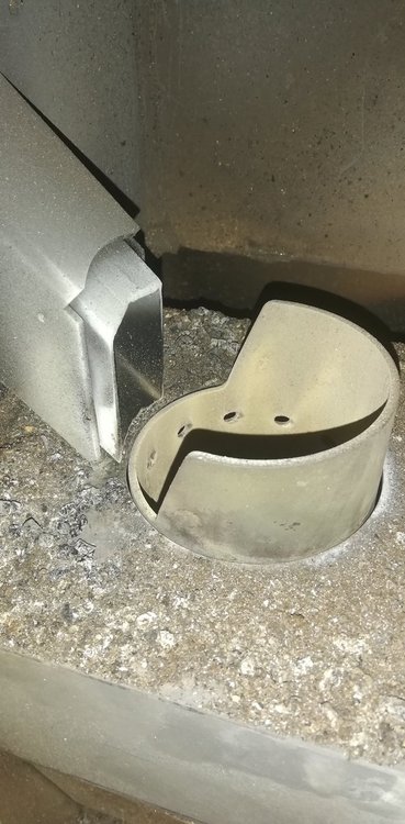

Przyglądam się zdjęciom Twoim @eliks i kolegi @Danionn. Wiadomo, wzrok już nie ten, może zdjęcie trochę przekłamuje, a może już jakieś oznaki demencji się ma, ale przyznam szczerze, że dla mnie długości i kąty wrzutnika w obu przypadkach są takie same. I zachodzę w głowę, dlaczego u Ciebie pali się dobrze, a u kolegi jakaś lipa. Może kolega ma za dobry pellet? U Ciebie eliks jaki ten pellet jest, bo mówisz, że palisz nawet A2 - bardzo twardy, że jak rozsypiesz po kotłowni i postawisz na nim kocioł, to możesz go suwać jak po rolkach, czy jednak bardziej miękki i można go w dłoni rozkruszyć?

Hahaha Cezar ja nie mogę czasami z Twoich porównań. Tak, pellet mam bardzo zbity, podobnie jak kolega z problemem. Serwisant wtedy powinien wiedzieć co zrobić, od tego jest menu serwisowe i bardzo prosta rzecz którą powinien zrobić aby mieć taki popiół jak u mnie. Wystarczy jedna kalibracja +- i tyle pod jednym warunkiem, że do kotła jest dostarczana odpowiednia ilość tlenu. Ten kocioł dosłownie połyka tlen wystarczy że przyłoży się rękę do wentylatora wyciągowego. Jeśli ów warunek jest spełniony, można skalibrować pod każdy rodzaj pelletu.

Długości są te same, nawet to mierzyliśmy kilka stron wcześniej.
Edit: ja pale tylko A2 po 700zl.
Jeszcze jedno pytanie. Można u Was włączyć samo podawanie pelletu, tak na sucho, bez spalania, żeby zaobserwować co z tym spadającym pelletem się dzieje, czy odbija się od kołnierza koszyka czy spada do niego?

Najlepiej jak się nie czyści palnika. Jak się usypie taki "kopiec" popiołu wtedy prawie wszystko spada do koszyka :-)

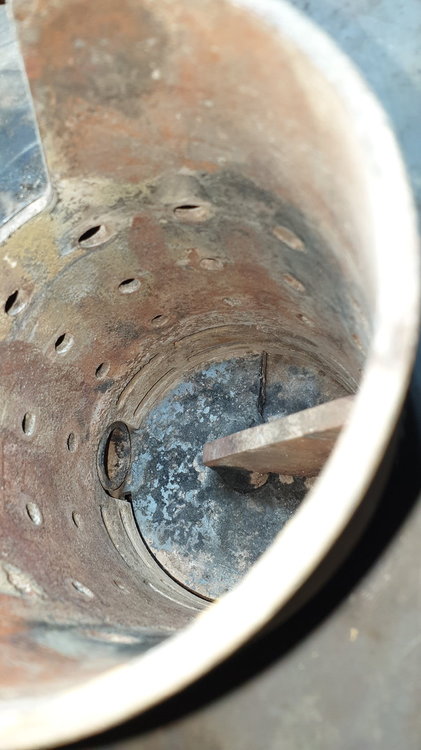

Nie widziałem nigdy laguny, a nie widać tego na zdjęciach. Na dole tego koszyka- palnika, też są otwory nadmuchowe? Może ten pellet, gdy się trochę nadpali w palniku, staje się lżejszy i z powodu zbyt dużego nadmuchu jest po prostu wydmuchiwany poza palnik? Można regulować ten nadmuch? Bo naprawdę, sprawa jest zadziwiająca, a mam wrażenie, że problem jest błachy i prosty do rozwiązania.
@radik81, no proszę. Kolejne zdjęcia, które wyglądają tak samo. Kąty wrzutnika, długości wrzutnika. I u ciebie i u eliksa popiół jest jak trzeba, a u kolegi jakieś niedopalone pellety. Śmierdzi mi tu niedouczonym serwisem...

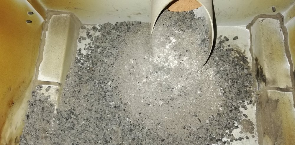

Tak wygląda dno palnika.
