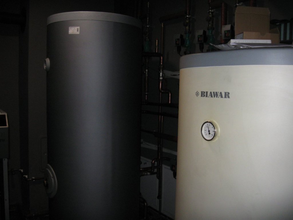

Mam nowy Edilkamin Laguna2 P 29, który zastąpił w instalacji kocioł Sztoker 25kW. Kocioł pracuje na dwa bufory 300l do CWU i 500l do CO marki Galmet SGW(S)b z dwoma wężownicami.

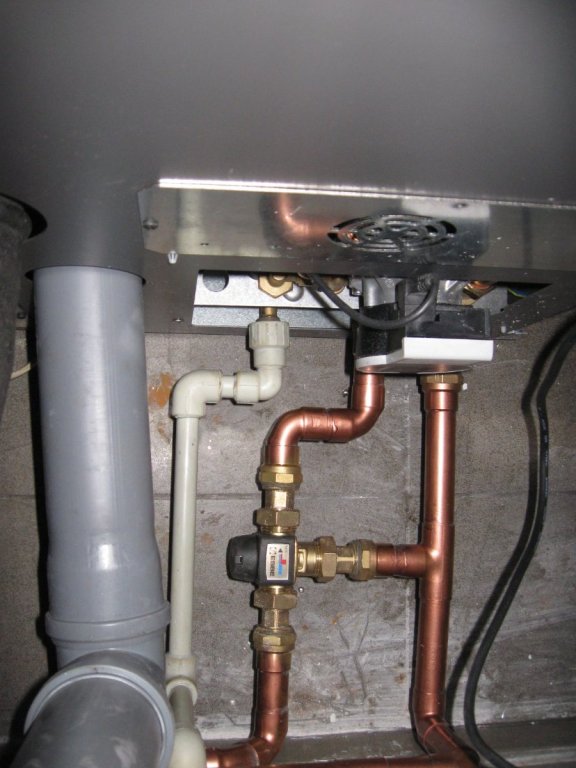

Laguna pracuje układzie zamkniętym, ustawienie kotła 70°C, pompa 65°C, histereza 5°C. podłączona jest z zaworem powrotu ESBE 55°C. Kocioł zasila wężownicę w boilerze Biawar 300l i pracuje prawidłowo przy grzaniu CWU który nagrzewa do 60°C,dodatkowo przez zawór przełączający kocioł zasila 1 wężownice 33,5l w Galmecie pracuje na CO w buforze 500l ,druga 12,6l jest połączona z kominkiem z płaszczem wodnym w układzie otwartym - ten układ jest sprawny, pracuje bez zaworu powrotnego, grzanie przebiega prawidłowo i bufor zasila 30 pętli ogrzewania podłogowego. Niestety przy grzaniu bufora z kotła , Laguna nie jest w stanie podgrzać bufora , kocioł pracuje tylko na pierwszym biegu. Po nagrzaniu się kotła do temperatury 65°C,załącza się pompa która pracuje 1 min. przy temperaturze 60°C pompa wyłącza się, powrót z wężownicy jest zimny i temperatura bez załączonych pomp rozdzielaczy wolno rośnie, jeśli obwody są załączone kocioł nie jest w stanie podnieść temperatury, która spada na buforze. Boję się , że może to być wina zaworu powrotu, który przy zimnej wodzie z wężownicy blokuje przepływ wody gorącej z kotła do bufora.

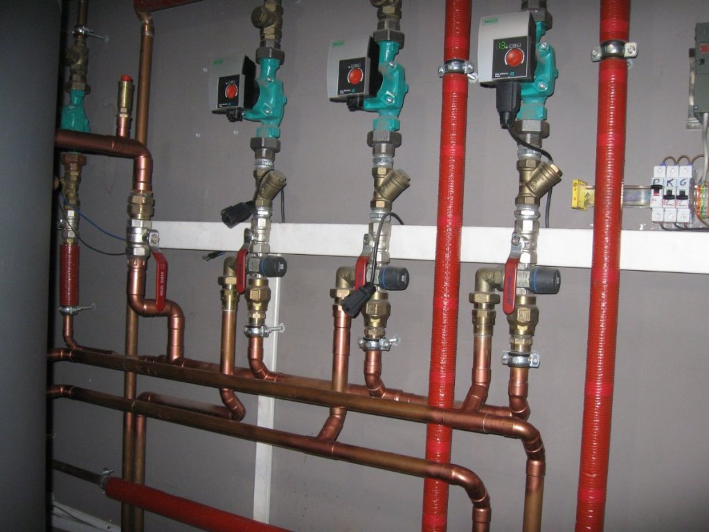

Jakiś schemat tego całego układu - wg którek to zostało wykonane ? Zdjęcia instalacji ?
Tak uruchomił kocioł Pan Pawlak z Tomaszowa Mazowieckiego ze strony Edilkamina.
Postaram się narysować instalację i dołącze zdjęcia.

Pan Pawlak sugerował, że zawór powrotu przy zasilaniu układu przez wężownice jest zbędny.

Mój hydraulik może odłączyć zawór powrotu, wtedy gorąca woda z kotła cała będzie wchodzić do wężownicy, a nie dogrzewać powrót. Może wężownica górna jest do pompy ciepła i jest za długa?

Mam boiler Biawar 300l zasilany z kotła i układ działa dobrze w ciągu 2h podgrzewa wodę do 65 stopni.
Bufor Galmet mała wężownica jest zasilana z kominka w układzie otwartym i też działa poprawnie, duża wężownica idzie z kotła w układzie zamkniętym.

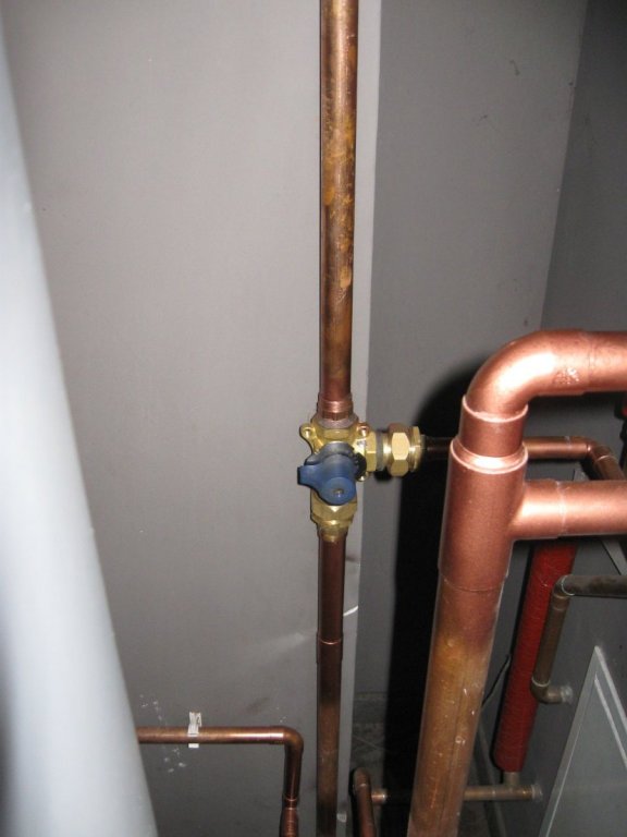

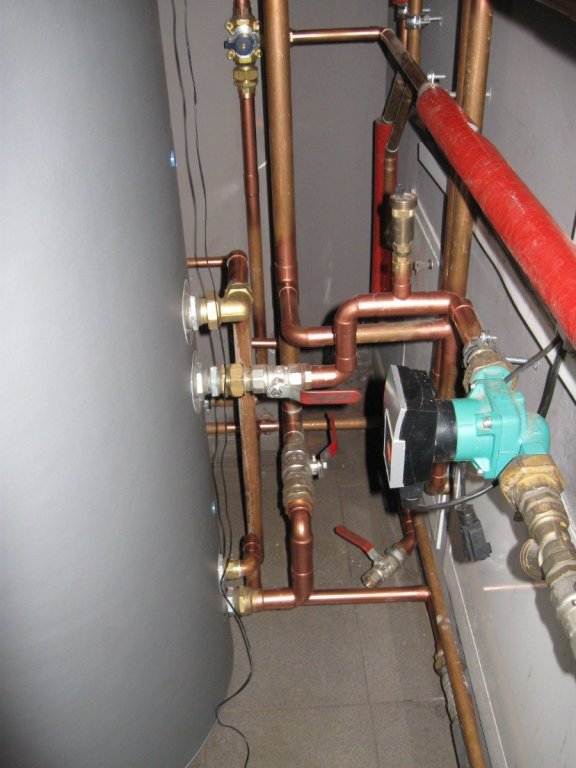

Typ zaworu zabezpieczenia powrotu jeszcze podaj. I fotkę tego układu od z zaworem przełaczającym

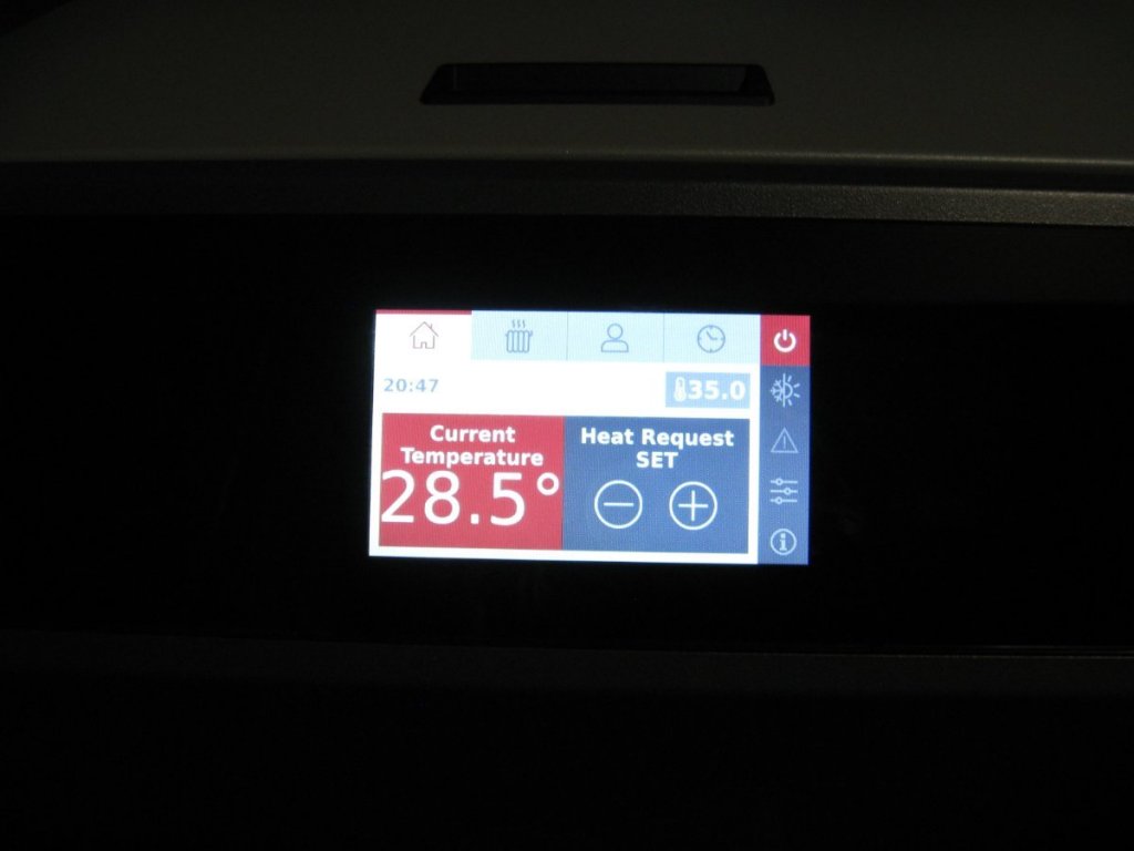

A i jeszcze kliknij na panelu domek i zrób zdjęcie wyświetlacza

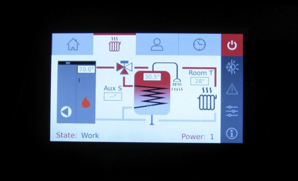

To nie jest zawór przełaczający tylko mieszający. A zadana temperatura kotła jaka jest ?

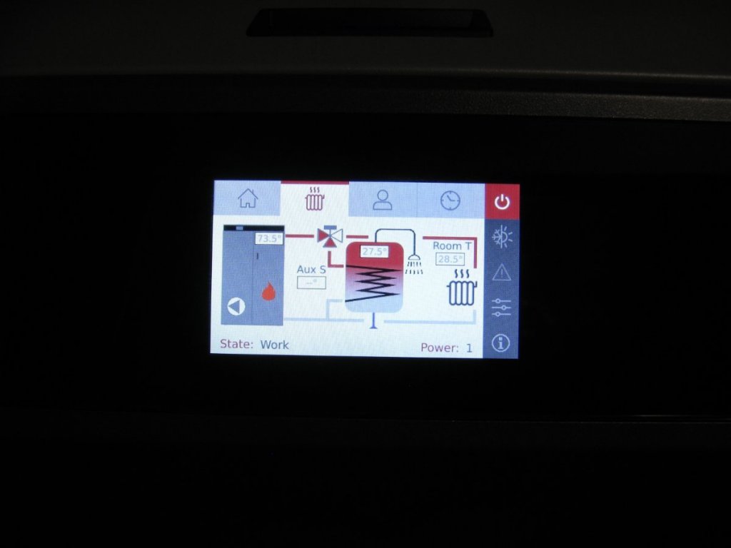

Ze zdjecia wynika że kocioł jest w trybie grzania Cwu.
Pompa się załącza przy 65 ? Dlaczego akurat tak ?
Zawór jest jutro do wymiany dlatego nie załączyłem siłownika, będzie przełączający.

Pan Pawlak do czasu wymiany zaworu ustawił lato. Chcąc grzać CO przekładam czujnik NTC i przełączam zawór.

Dziwne bo przy zadanej 75 i osiągnietej 70 powinien pracować na pełnej mocy a nie na 1.
Coś tu musiałeś ostro nagrzebać

Jeszcze jedna rzecz mnie nurtuje na wszytkich zdjeciach które wysyłasz kocioł jest w trybie grzania cwu
