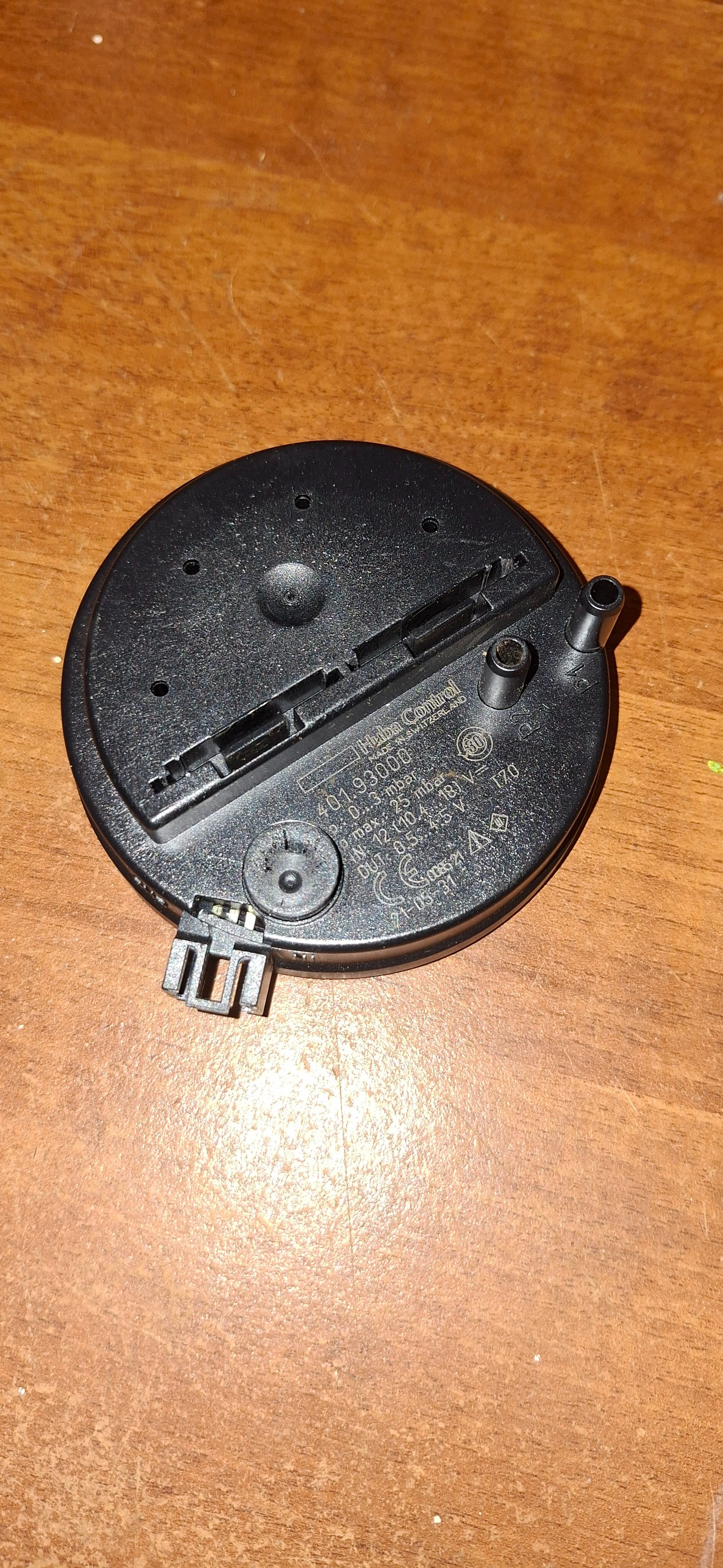

Witam,
Od jakiegoś czasu występuję u mnie dziwne zjawisko. Gdy po rozpaleniu kocioł przejdzie w tryb stabilizacji płomienia wszystko jest ok. Ale gdy wejdzie na 5 "bieg" to obroty wentylatora spadają do 1100-1250 obrotów . Gdy kocioł nabierze temperatury i wejdzie na 4 to pracuje tak jak zawsze wentylator ok 1800-2000. Potem już jest wszystko ok obroty spadają ze spadkiem mocy.
Proszę o poradę moze cos sie zabrudzilo jakiś czujnik czy coś. Kocioł użytkuje 5 sezon.

Jesli nie przekracza temperatury spalin maximalnej z powodu zabrudzenia wymiennika....?
Temp max jak idzie pełną mocą dochodzą do 130 stopni. Czyściłem gruntownie kocioł po sezonie zimowym. Na cwu odpala się 1 na dzień. Jutro wyczyszcze jeszcze raz palenisko i wyodkurzam wszystko.
To zwiekszaj max.pozwolona temp.spalin o 5° i uwidzisz.Može byc na wymienniku juž warstwa cienka napalona,ktora troche obniža przeplyw ciepla,czy zakamieniony srodek obiegu wodnego kotla.

Jeśli ktoś miałby podobny problem. Wymieniona cześć regulujące ciśnienie.
Narazie zachowanie jest poprawne tak jak deklaruje producent wentylator na p5 ma ok20260820_150900.thumb.jpg.409964a1979a93214a4a41e554b26107.jpg 1900 obr.
