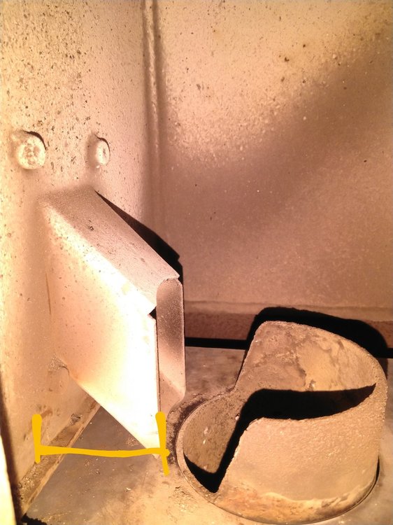

Jestem już po wizycie autoryzowanego Serwisu Edilkamina na Polskę.

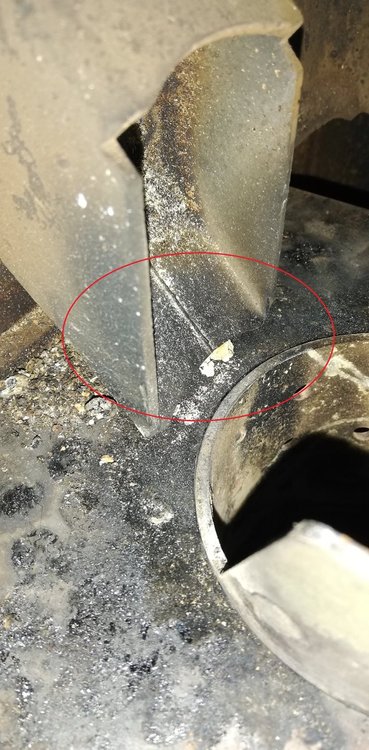

Po kilkugodzinnej wizycie zostało stwierdzone iż przyczyną dużej ilości nawet nie nadpalonego pelletu w popielniku jest za krótki "gardziel"(poniżej zdjęcie). Z wizyty mam sporządzony protokół w którym stwierdzona jest usterka i konieczność wymiany tego elementu. Innych usterek w piecu nie stwierdzono, bo poza w/w problemem piec pracuje optymalnie. Zadeklarowany czas na wymianę to ok 2-2,5 tygodnia (część musi być sprowadzona z Włoch).
Z jednej strony jestem zadowolony bo już nie jestem debilem nie potrafiącym kupić właściwego pelletu i nie wiedzącym kiedy go dosypać aby nie pojawiał się MemAlarm.
Z drugiej strony jestem rozczarowany i zawiedziony bo od dłuższego czasu alarmowałem że piec nie pracuje właściwe a odbijałem się od ściany. Ponadto w dalszym ciągu mam w kotłowni nie pracujący właściwie piec klasy premium na który będę musiał przez co najmniej najbliższe 2-2,5 tygodnia patrzeć.
Jak element zostanie wymieniony dam znać jakie dało to efekty.

Tych kulek kilka Ci może wypaść, ale u Ciebie np. z tego zdjęcia po prostu nie dopala pelletu.
IMG_20191208_111553.thumb.jpg.d815bfb9d47d136064efffa4d62fbf51.jpg.63a34d8cd05305db0cddbaa146a168c2.jpg
I to że Ci wpadnie trochę więcej do palnika, sytuacji raczej nie poprawi.
Edit: aha, jaką masz długość tej wrzutki do palnika licząc od dołu? U mnie wygląda to tak, i w miejscu które zaznaczyłem jest ponad 40mm.

A nie jest tak, że za dużo podaje pelletu i niespalony spada do popielnika. Kiedyś chciałem podejrzeć podczas rozpalania jaki jest płomień i co chwila otwierałem drzwiczki, "Leonardo" chyba zwariował i podawał dużo pelletu i jednocześnie nie zwiększał obrotów wentylatora. Nasypało tyle pelletu, że usypywało się z koszyka.
Nie. Tam pellet wypada bokami - znaczy oczywiście cześć pelletu który spada do paleniska nie wpada do koszyka tylko obok i trafia do popielnika
Edytowane przez Puławiak
Tak myśle, ze to jakaś prozaiczna przyczyna może. Jakiś błąd montażowy. Brak jakiegoś elementu. Głupia rurka która wlatuje pellet do kosza może nie być prawidłowo osadzona. Gdybym miał ten kocioł to podejrzewam, ze sam bym sobie zdiagnozował usterkę.
