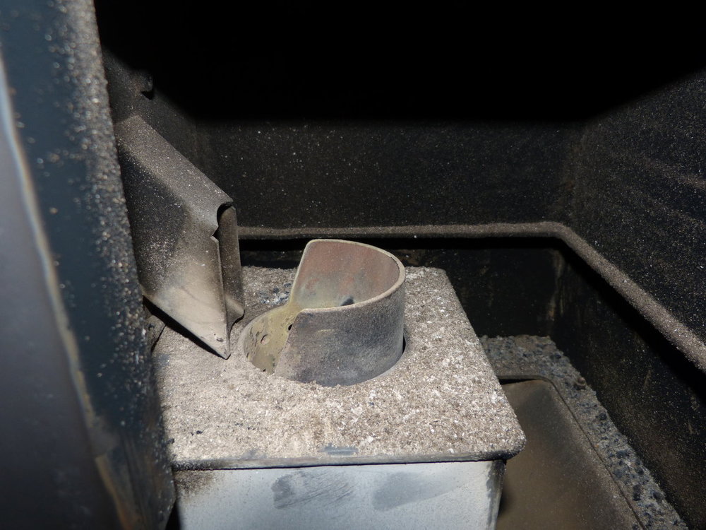

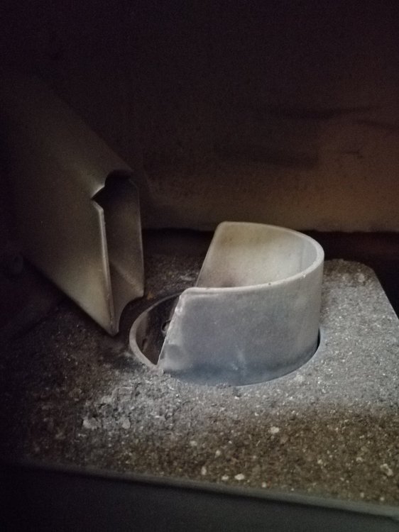

A co się dzieje z tym popiołem w palniku, np po wygaszeniu, przed kolejnym rozpaleniem -  jest wydmuchiwany z palnika?

Ten trójkątny "palec" obracając się spycha popiół do otworu który się odsłania podczas obrotu. @eliks wrzucał gdzieś filmik.
Ok, teraz zrozumiałem zasadę działania. Popiół spada na dół, bo otwiera się coś a'la zapadnia, jak przed skazańcem na szubienicy.... Sorki.
No to może faktycznie ten nadmuch jest za duży w trakcie pracy, tak jak mówił eliks, że trzeba poregulować tym plusem i minusem.  Ale jeśli tak jest, to ja cię nie mogę, jeśli serwis tego by nie wiedział. No chyba, że problem jest bardziej złożony...
Fajny patent z tym popiołem. A w trakcie pracy te dno palnika też się otwiera, czy dopiero po wygaszeniu? Ferroli też to mają?

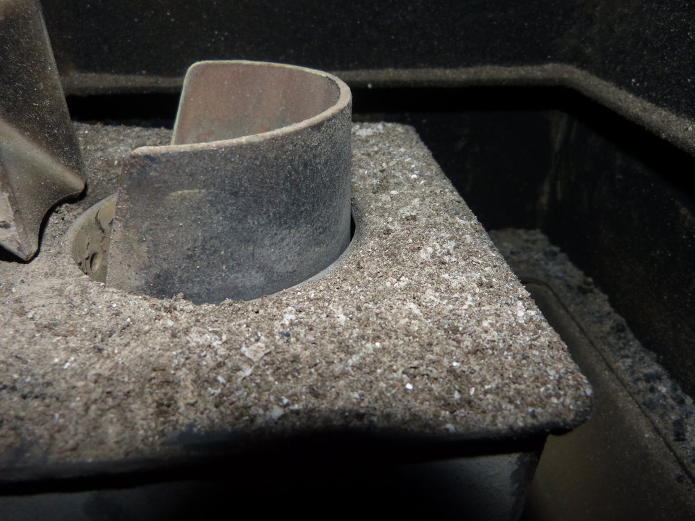

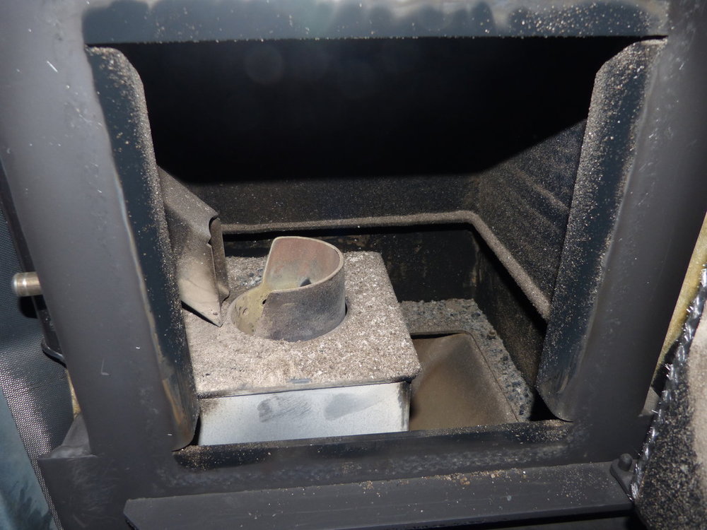

@eliks weź trochę pelletu i rozsyp go koło palnika, tak jak widać u autora na fotkach... Ciekaw jestem czy po dobie zrobi się czarny ( czyli taki niedopalony)
A ja bym na miejscu autora usypał z popiołu taki "kopiec" jak u mnie i wtedy zobaczy, może będzie lepiej.
Generalnie kocioł czyści wymiennik, palnik i wyrzuca popiół przed każdym odpałem. Potem w trakcie pracy co 45 minut robi przedmuchy.
I może tu właśnie jest problem.
No w tym, że ten zwęglony pellet, to pellet wydmuchany... Dlatego prosiłem aby @eliks po prostu rozsypał koło palnika u siebie. Bo ciekaw jestem czy u eliksa też by się tak zwęglił po jakimś czasie.
Te takie czarne malutkie bobki ode mnie w popiele to właśnie z wydmuchu, ale to takie drobne cząstki które wydmuch jest w stanie podnieść do góry. Pellet który leży na tym kołnierzu dookoła palnika i tak się zajara od temperatury.

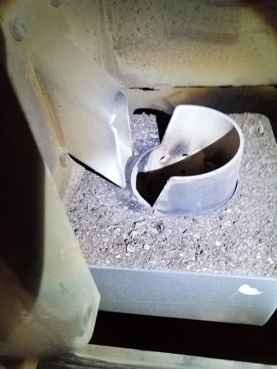

Pozwoliłem sobie na małą sesję.Wkoło palnika zdarzają się niedopałki pelletu , a w popiele z przepalonej ponad tony była dobra garść niespalonego  (3-5mm długości ).Poza tym " problemem" wszystko jest ok.
U mnie praktycznie cały czas tak pracuje a komora spalania wygląda tak;
Palę pelletem A2.

Przyglądam się zdjęciom Twoim @eliks i kolegi @Danionn. Wiadomo, wzrok już nie ten, może zdjęcie trochę przekłamuje, a może już jakieś oznaki demencji się ma, ale przyznam szczerze, że dla mnie długości i kąty wrzutnika w obu przypadkach są takie same. I zachodzę w głowę, dlaczego u Ciebie pali się dobrze, a u kolegi jakaś lipa. Może kolega ma za dobry pellet? U Ciebie eliks jaki ten pellet jest, bo mówisz, że palisz nawet A2 - bardzo twardy, że jak rozsypiesz po kotłowni i postawisz na nim kocioł, to możesz go suwać jak po rolkach, czy jednak bardziej miękki i można go w dłoni rozkruszyć?

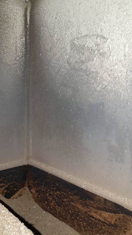

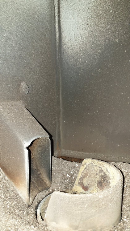

Witam.Po przeczytaniu forum musiałem napisać parę zdań o piecyku Edilkamin Laguna.Jestem w jego posiadaniu od  2018r.Muszę przyznać ze naprawdę spisuje się rewelacyjnie,był to strzał w dziesiątkę.Tym bardziej, że kupiłem go w okazyjnej cenie.Kocioł bez obsługowy,odpalony i pracuje do chwili obecnej-to jest to.Dosypujesz pellet i to wszystko,żadnych zbędnych ustawień.Oczywiście prawidłowy montaż to podstawa!Super.W załączeniu zdjęcia.
Kociołek ok. Ale patrząc na fotki to komora mocno okopcona.
To co pokazywał kolega @eliks
to w tym przypadku jest coś nie tak z tlenem.
Oczywiście to mój pogląd :)
Edytowane przez gilal
Ciekawe jak wyglada gorna wyczystka. Moze to byc tez wina zimnego dolu kotla.
Jakos nigdy sie nad tym nie zastanawialem.Ale faktycznie jest troche okopcony.Mi osobiscie by pasowalo ze powodem moze byc mala ilosc swiezego tlenu.
Czyli że kocioł zalewa zimna woda z powrotu c.o. Jest zawór ochrony powrotu? Jeśli tak to jaki?
