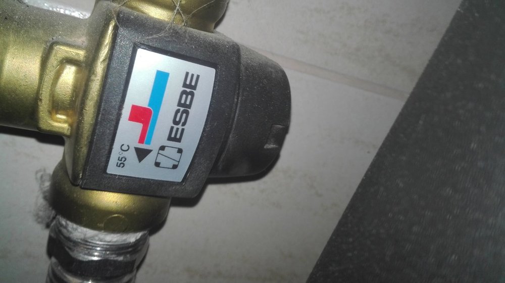

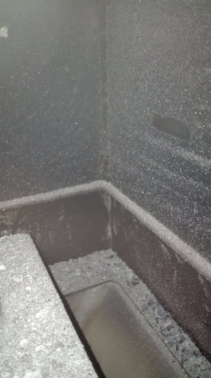

bojler wpięty przed czy ty za zaworem? Jaka temperatura zadana c.w.u. ?
Jaka temperatura zadana kotła, jak często się załącza? Podłogówka, grzejniki?
Bojler za zaworem,temp cwu 50 zadana.Temp kotla 73.
Zalacza sie ok 4-6 razy.podlogowka +grzejniki.

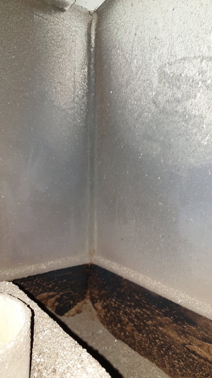

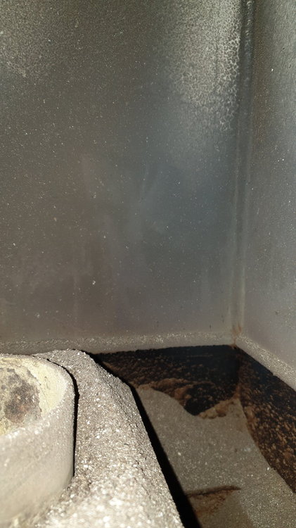

No to szukałbym jednak przyczyny  w ilości tlenu do spalania lub w jakości pelletu.

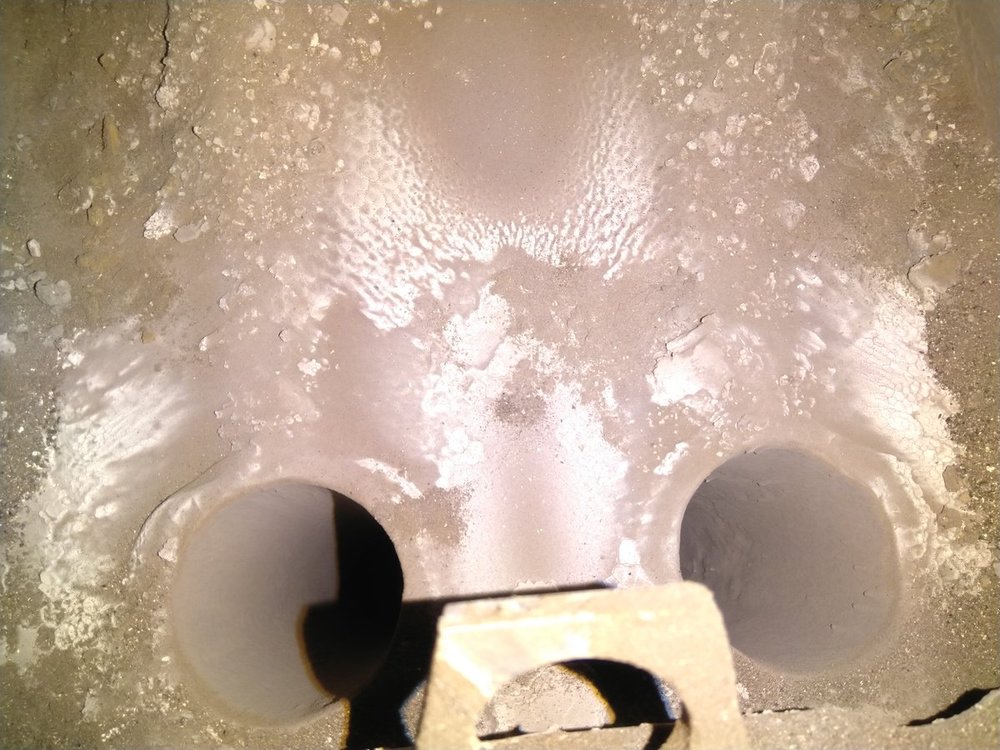

@Lubelskie może zrób fotkę wewnątrz komory spalania, będzie lepiej widać kolor "osadu", coś w ten "deseń".
Edytowane przez radik81

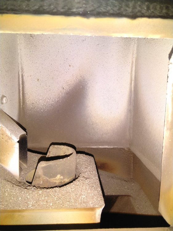

Nastepne pytanie co to za pellet. Czy zawsze byl ten sam? Czy okopcenie tez od zawsze. Wbrew pozorom nie musi byc to zwiazane z nadmuchem a z syfem i "pomielonymi oponami" w pellecie. U mnie komora jest jasna wrecz biala. Ale mialem worek pelletu na probe, ktory za chwile okpcil mi szamoty.

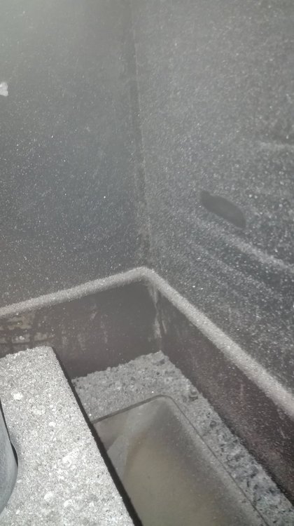

Ale tu na tych kolejnych zdjęciach jest ok. Myślę że kolega po prostu wyczyścił komorę spalania i to co widzimy to czarna blacha (na ostatnich fotkach szary pył), ale mogę się mylić. Temat powietrza tego kotła i jemu podobnych z wentylatorem wyciągowym przewija się co chwila. Wystarczy przyłożyć rękę z tyłu żeby zobaczyć jak to sysa, zwłaszcza że to nie powinno kopcić nawet przy 3KW, u mnie to kilka godzin ale u @radik81 tak pali praktycznie non stop.

@Lubelskie do ilu stopni dobija Ci kocioł po zagrzaniu instalacji i na którym biegu działa jak zmoduluje?
Zaproś kogoś z analizatorem i zobaczysz że to białe to jest mocno przetlenione palenisko.
Pellet od lokalnego dostawcy niby certyfikowany.W tamtym roku od niego bralem to wydawal sie byc lepszy.Teraz czuje taki ,,sztuczny zapach" troche odbiegajacy od zapachu drewna.Ale czy komora byla czystrza nie zwracalem na to uwagi,patrzylem tylko czy dobrze sie spala.
Faktycznie kociol czyscilem ok 2 tyg temu.Ja mam ustawiony kociol na 73stopnie.Po nagrzaniu pracuje w tych granicach moduluje miedzy 2-3.
hm... dajesz mi do myslenia.
Kolor "osadu" powinien być zbliżony do koloru popiołu. Jak popiół "grafitowy" to i osad w komorze spalania powinien być podobny.
Moim zdaniem lepsze jest minimalnie przetlenienie ze wzgledu na sprawność kotła w dłuższym okresie czasu bez gruntownego odkurzania.
Minimalne ok. Bez odkurzania i tak się sprawności nie da zachować osad to osad czy to biały szary czy różowy to i tak powoduje utratę sprawności urządzenia.
Czyli mam rozumiec,ze jak piec ma za duzo tlenu to moze powodowac osmalenie komory spalania?
Jasny pył jest bardziej lotny ma mniejsza zdolność do osadzania. Z punktu widzenia analizatora jest jednak faktycznie inaczej.
No wlasnie.Wyglada na to ze musze zmienic pellet.
Lub powiekszyc otwor nawietrznika do kotlowni.
Tak samo sie osadza jak ten czarny czy szary a przetlenione palenisko to wieksze zużycie pelletu.
Albo dać sobie spokój bo te osady wcale źle nie wyglądają. Jak chcesz mogę przyjechać z analizatorem i sprawdzimy ale to będzie kosztowało tak z 500-600 zł
Ja niestety wolę mieć 5% większe zużycie dla większej czystości. W dłuższym okresie czasu się to moim zdaniem bilansuje z czasem spędzonym przy kotle. Nikt nie liczy jako koszt swojego czasu.

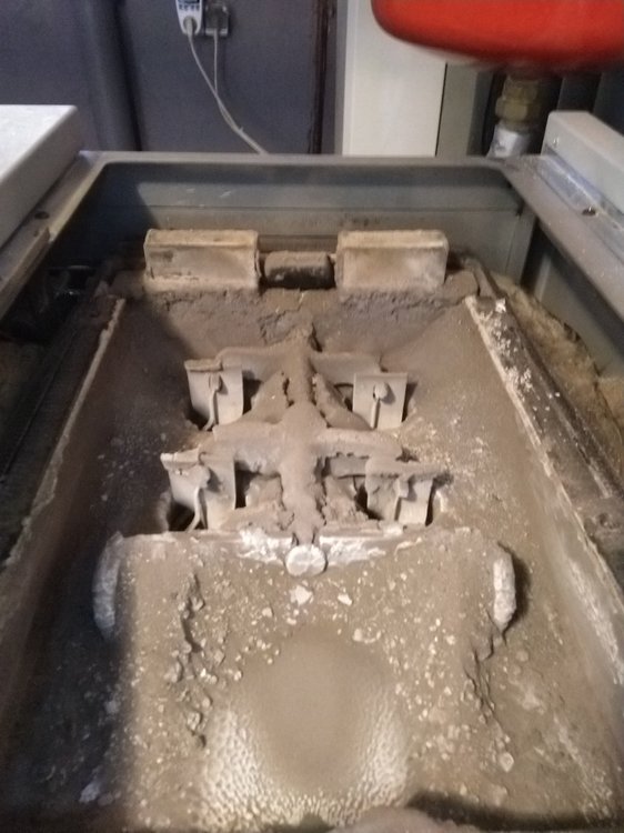

Dzisiaj w ten piękny dzień, jako że nudze się na urlopie przymusowym postanowiłem że wyczyszcze wreszcie kocioł. Stan wymiennika po 4 tonach i komora spalania po 1,5 tony nie tykania palcem. Całą operację wykonuje małym pędzelkiem. Pale pelletem A2.
