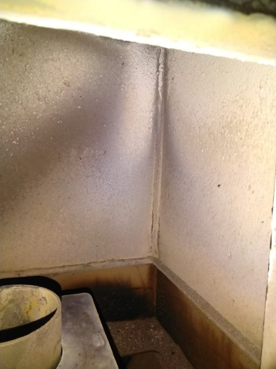

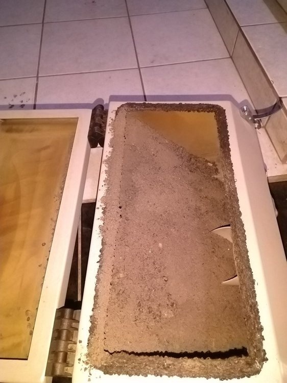

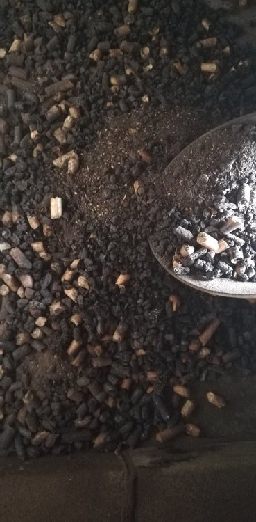

Proszę o pomoc fachowców od kotłów pelletowych (najlepiej od Laguny). Użytkuję kocioł od października tego roku. Montował go polecony przez przedstawiciela na zachodniopomorskie Edilkaminy instalator z mojej miejscowości. Niepokoi mnie wygląd popiołu w popielniku. Spójrzcie na zdjęcia. Bardzo mało pyłu a dużo zwęglonych kawałków które przeważnie rozpadają się w większości przypadków w dłoni. Są te całe kawałki pelletu, nawet nie nadpalone (na zdjęciu żółte, ale to mnie martwi troszkę mniej, bo podobno ten kocioł tak ma). Po zainstalowaniu, kocioł pracuje na ustawienia fabrycznych (instalator na pewno nic nie grzebał w parametrach, bo okazało się, że nawet nie ma kodów dostępu i to był dopiero drugi tego typu zamontowany kocioł w życiu). Fabryczny serwisant Edilkaminy, z którym rozmawiałem telefonicznie twierdzi, że ten piec jest takim super urządzeniem, że sam dopiera sobie optymalne parametry pracy i nic nie powinnyśmy w nim zmieniać (a gdyby było źle to pojawiałyby się błędy/alarmy na wyświetlaczu).
Ponadto wydaje mi się, iż popiołu jest zbyt dużo (opieram się na informacjach z forów gdzie ludzie piszą jak często czyszczą popielnik w takim kotle)
Jaka jest prawda ? Czy po instalacji takiej Laguny nie powinno się skorygować ustawień kotła do np. rodzaj instalacji ? (np ilość podawanego paliwa, czy dostępu powietrza, temp. spalania itd)
Czy mam prawo jako klient żądać aby pofatygował się do mnie Serwisant z Edilkaminy skoro mój instalator (polecony przez Edilkaminę) wg mnie nie ogarnia tematu a ja jako klient (ale nie expert) mam wątpliwości do sposobu pracy kotła ?
Proszę Was o pomoc w powyższych.

Twoje pytania wymagają interwencji ze strony profesjonalnego serwisanta, a takim jest kolega @Puławiak.
A to co pokazałeś to nie jest popiół tylko żywy nie spalony pellet.

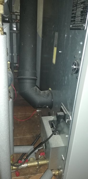

Słuchaj kolego, spokojnie. Pierwsza rzecz, czy masz tam powietrze w kotłowni?

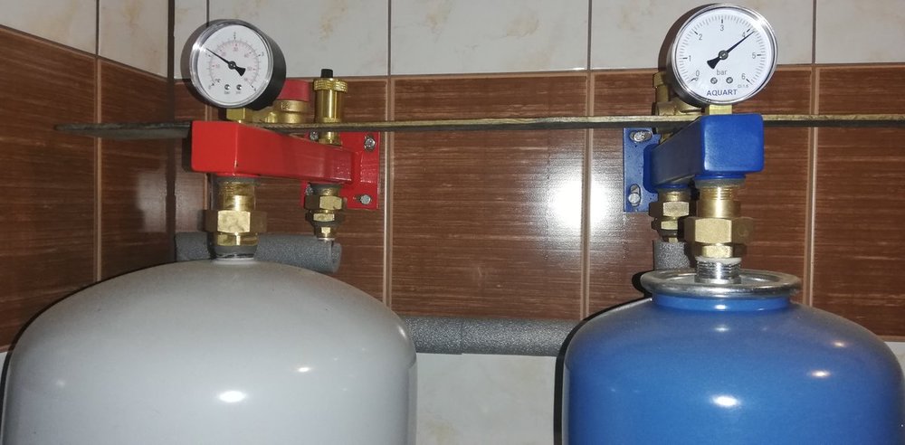

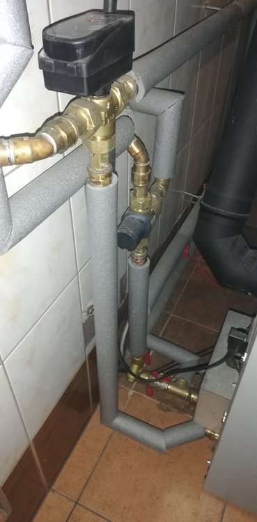

Druga sprawa, daj proszę zdjęcia instalacji. Chodzi o tył kotła, zawór VTC itd.
Trzecia sprawa, jaką masz zadaną temperaturę na kotle? Jakie ciśnienie w instalacji?
A popiół na pellecie A2 wygląda tak, więc nie ma że ten typ tak ma

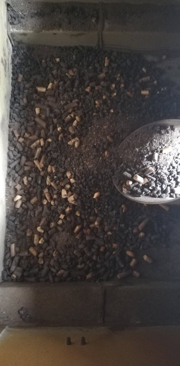

Co do nie spalonego pelletu może to się zdarzyć jak podawany jest opał i nie wpadnie do palnika tylko odbije się od ścianki i poeci w bok, druga sytuacja jest przy czyszczeniu przed uruchomieniem kotła, pellet się może osuwać że ślimaka podającego pellet i wpadać do czyszczonego palnika i przelatywać prosto do popielnika.
Co do ustawiania procesu spalanie z  tego co się orientuje to nic tam nie trzeba ustawiać, po to jest Leonardo by te parametry sam sobie dobierał, można zrobić pewne korekty ale jak zbytnio tam zagrzebiesz to trzeba trzeba będzie od nowa wgrywać nowego softa .
Ja testowałem różne gatunki i grubości 6 i 8 mm i nic nie trzeba było przestawiać paliło się dobrze ni nie zdarzyło się ani trochę sadzy więc proces spalania przebiegał prawidłowo.
Raz mi się coś podobnego zdarzyło z takim wypalonym pelletem w popielniku ale wtedy testowałem wiele rodzajów i szybko znikło więc nie zwracałem szczególnej uwagi na to mogło czym to mogło być spowodowane.

tam w popielniku nie ma popiołu tylko praktycznie sam pellet
No przecież musi być jakiś przerób paliwa, ale jak to prawidłowa praca kotła to to masakra!

@Olejek78 dokladnie. Wyglada to jak pellet ktory z jakiegos wzgledu laduje bezposrednio w popielniku i i robi sie czarny pod wplywem temperatury. Nalezaloby sprawdzic prawidlowosc montazu wszystkiego w kotle i wgrac ew. na nowo oprogramowanie.

No właśnie...popiołu jest niewiele. Proszę o poradę z Pana doświadczenia. Czym to może być spowodowane?  Palę pelletem A1 (Premium Selection), czy to może być spowodowane słabym paliwem? (słaba partia? zafałszowana jakość?). Czy to montażu kotła powinno się skorygować fabryczne ustawienia kotła widząc jak wygląda popielnik?

W załączeniu zdjęcia - nie jestem fachowcem w dziedzinie piecy więc nie mam pewności czy jest na nich to co powinno być.
Jeśli jest potrzebne coś jeszcze - doślę

Zglosic oficjalnie reklamacje. Zasugerowac brak dzialania kotla. Opisac to ze czysty pellet laduje w popielniku.
Edit: A nie powinna byc do wentylatora zamocowana rura zasysajaca powietrze z zewnatrz?

@Visitor1230 nie powinna. Może ale nie musi, ale za to powietrze potrzebne, zwlaszcza jak kocioł stoi tyłkiem do ściany.
Ja poproszę jeszcze dokładnie zdjęcie tego zaworu z czarnym okrągłym pokrętłem. I napisz jaką masz temperaturę zadaną kotła i do jakiej Ci dobija.
Czy nie jest w tym kotle przypadkiem tak, ze ma kilka nastepujacych po sobie prob odpalenia? I po kilku nieudanych lub po kazdej probie palnik sie czysci a pellet laduje przez to w popielniku? Mozna by wtedy wnioskowac ze cos jest nie tak z grzalka. Jej wadliwy montaz np. Gorace powietrze nie podgrzewa prawidlowo pelletu w trakcie rozpalania.
Zdjęcie doślę. Temperatura kotła zadana 70 st. C, i do 68-70 dobija.
Nieudana próba odpalenia jest sygnalizowana błędem/alarmem na pulpicie .... bodajże H4. Nie zaobserwowałem tego problemu...
