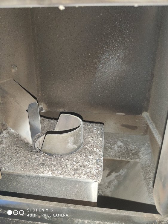

Załączam zdjęcie komory spalania. Przepaliłem dopiero 600 kg, ponieważ piec pracuje niewiele ponad 1 godz. dziennie.
