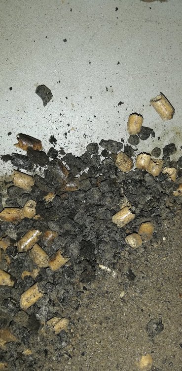

Problem nie został rozwiązany. Zgodnie z zaleceniamy Serwisanta Edilkaminy na próbę spaliłem kilka worków Olimpa. Wyszło troszkę lepiej niż na innych paliwach ale na pewno nie jest dobrze. To już 4-ty przetestowane paliwo - efekt zawsze ten sam (syf w popielniku pochodzi tylko z kilku worków). Serwisant już poinformowany o wynikach. Na tą chwilę nie mam pojęcia co będzie dalej...ale coraz bardziej irytuje mnie ten problem

U mnie co prawda inny tygielek spalania ale włoski i zasada spalania tak jak u wszystkich tych producentów jest jednakowa w tym i lagunie  powietrze podawane jest od spodu, jest za mocno sprężone i palący się pellet jest wydmuchiwany i spada do  popielnika.
W dalszym ciągu "walczę" z niespalonymi i nadpalonym pelletem w popielniku.

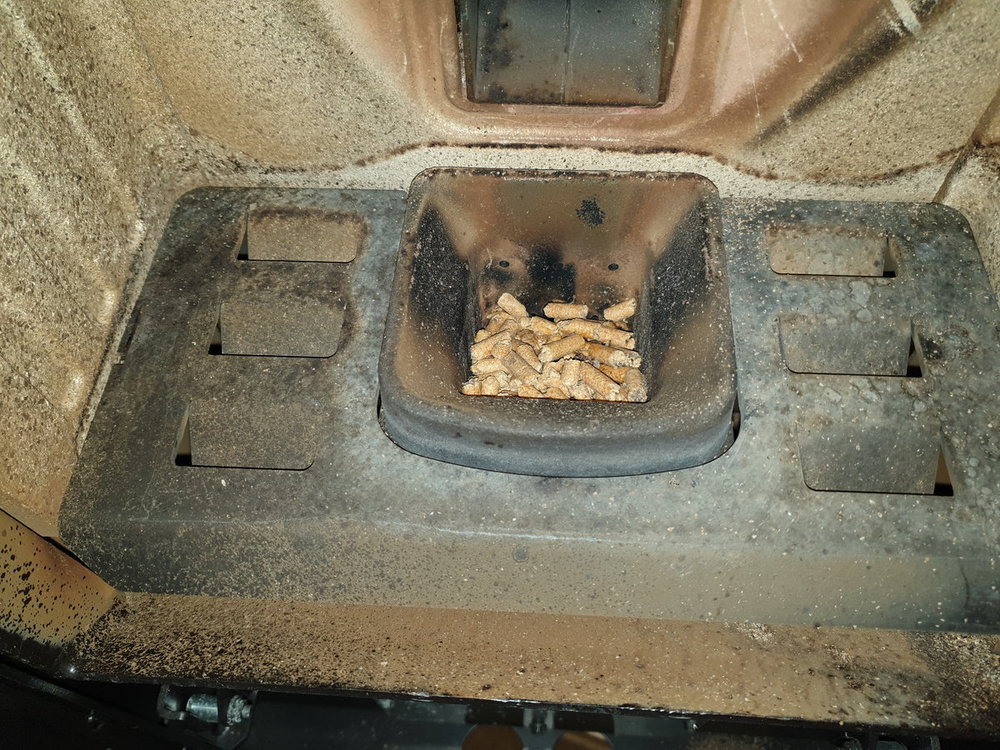

Ciężko idzie współpraca , zrób  zdjęcie  jak jest osadzony tygiel w palniku takie

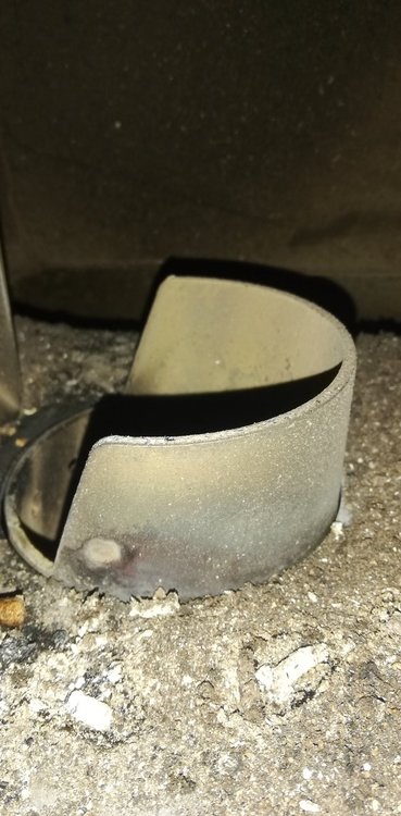

A dwa jak  wygląda wnętrze i dno palnika , tu mogą być dwa zdjęci dna jedno  przed oczyszczeniem będzie wiadomo co zostaje po procesie spalania a drugie po oczyszczeniu dna odkurzaczem to będzie widać czy komora palnika jest dobrze zamknięta.
Bo z tego co się dowiedziałem to ten zgarniacz może być na godzinie 15 a komora nadal otwarta więc część pelletu spada do popielnika,

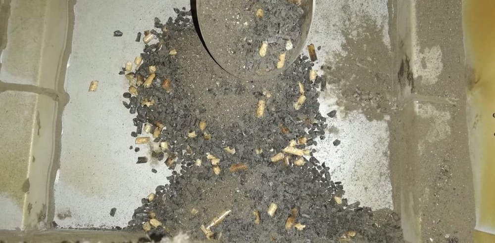

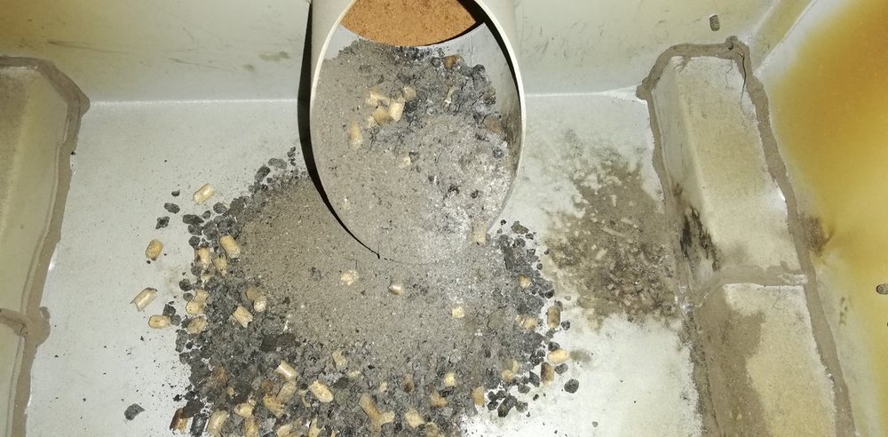

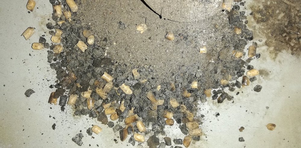

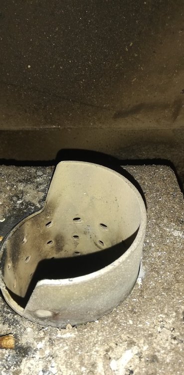

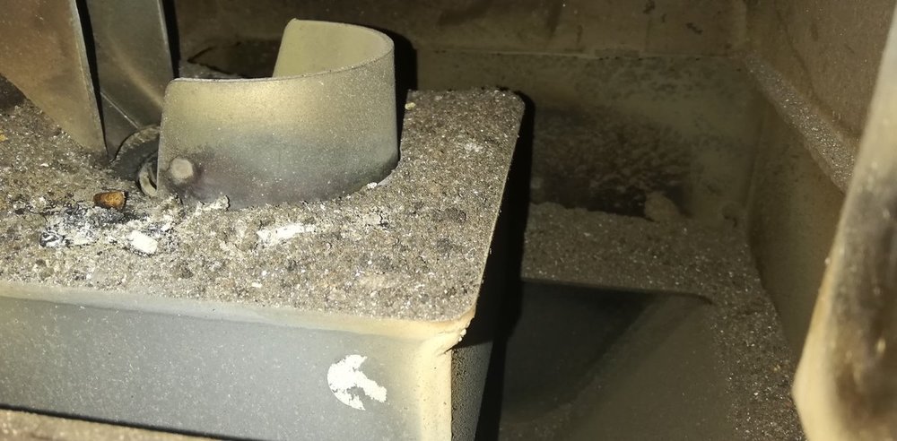

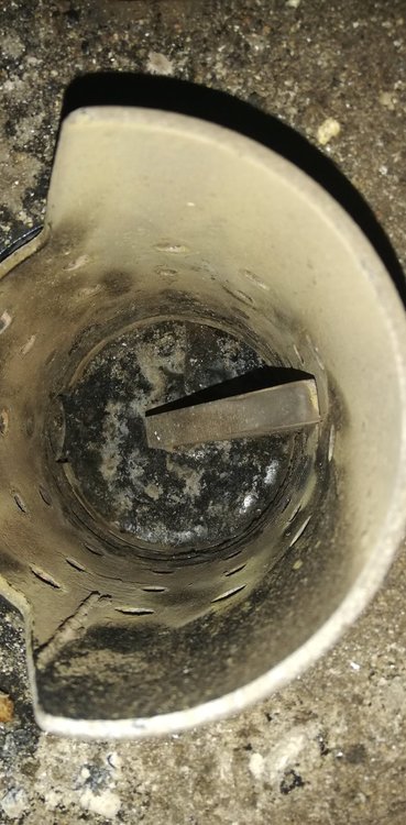

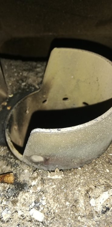

Poniżej moje zdjęcia. Piec nie czyszczony, jak wyczyszczę też zrobię i wrzucę.
Odnośnie współpracy....jeśli masz na myśli serwis....to lepiej przemilczeć...Święta idą...po co się denerwować. :)
Wygląda dobrze po spalaniu nie zostaje nic w palniku komora od dołu jest zamknięta i tu by było dobrze, zostaje opcja że ten pellet nadal nie trafia do palnika podczas rozpalania, ale to by trzeba było albo załączyć ręcznie podawanie lub obserwować całą procedurę podczas załączenia się kotła czyszczenia a następnie podawania i rozpalania się.
Być może podczas podawania pellet nie wpada on do palnika tylko ląduje obok i na zdjęciu widać leżący niespalony kawałek pelletu, lub jest błąd w oprogramowaniu i podczas procesu czyszczenia palnika podawane zostaje za wcześnie już opał a przez otwierane okno w dlole palnika zlatuje ono do popielnika.
Jak załączy podawanie ręcznie z pozycji Menu to będzie widział czy mu trafia czy nie.
Według mnie tragedii nie ma. U mnie też w popielniku trafiają się niedopałki. Czasami spadający pellet nie trafia do koszyka i spala  się obok i stąd te niedopałki ale jest tego naprawdę niewiele.
Nie no na tym zdjęciu faktycznie "kolorowo" to nie wygląda.
Jeśli załączenie ręcznego podawania to opcja auger load w tym piecu to mam nagrany film, na którym widać że podczas ok 1,5 minuty (tyle trwa cały proces w ręcznym podawaniu) że 5-6 pelletów nie trafia do palnika tylko odbijając się ląduje poza paleniskiem. Kielich był włożony optymalnie, więc nie wiem czy ja jako użytkownik mogę to jeszcze w jakiś sposób poprawić....Odnośnie czyszczenia/podawania/rozpalania nie mam pojęcia jak to obserwować.
Poza nawet nie nadpalonym pelletem jeszcze jest drugi problem. W popiele są czarne "bobki", których jest naprawdę dużo..a mało mam popiołu w postaci proszku.
