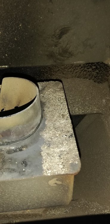

Zwróciłem się - mój instalator przyznał się że ten problem go przerasta i zgłosił fakt do technika z Edilkamin. Z tym Panem również rozmawiałem (jak również z przedstawicielem na zachodniopomorskie) i oboje trzymają się wersji że to wina pelletu i że mam kupić Olimpa.  Kupiłem kilka worków i zobaczę jaki będzie popiół. A co Pan o tym sądzi? Ma Pan jakieś przypuszczenia...?

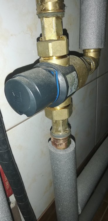

Ja poproszę jeszcze dokładnie zdjęcie tego zaworu z czarnym okrągłym pokrętłem. I napisz jaką masz temperaturę zadaną kotła i do jakiej Ci dobija.

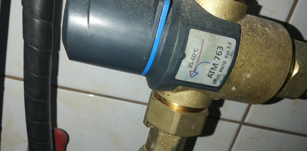

W załączeniu zdjęcia zaworu z czarnym pokrętłem. Temperatura zadana kotła to 70 st.C. Jeśli grzeje tylko wodę użytkową (temperatura zadana na wodę to 51 st. C) kocioł pali się przeważnie na 50-55 st.C. Jeśli zawór puszcza na ogrzewanie/na kaloryfery to zauważyłem 65-68-69 st,. C
Czy ja dobrze widzę,  ten zawór to do ochrony powrotu?
Jak coś to powinien być z serii ATV.
ATM pełni inną funkcję.
https://www.afriso.pl/katalog-online/afriso/termostatyczny-zawor-mieszajacy-atm-2/produkt/1276310
No kolejny tego typu przypadek. Tak jak myślałem na samym początku, zamontowali Ci zawór do CWU w miejsce zaworu temperaturowego ochrony powrotu. Potrzebujesz Afriso ATV lub Esbe VTC 55*. Czeka Cię więc reklamacja. Znam taki przypadek i wiem że będą Cię przekonywać że te zawory to to samo, nie, nie to samo. On działa zgodnie ze schematem ograniczając temperaturę, jeśli jest za wysoka zamyka gorącą wodę a otwiera zimną.

Dziękuje za tą podpowiedź. Zapytam mojego "magika" dlaczego mam akurat ten, zobaczymy co powie.....
Ten Twój "magik" będzie Ci mówił, że to prawidłowy zawór, nie słuchaj go. Niech Ci montuje ATV lub tak jak @eliks pisał ESBE VTC 55°. Ja też mam Lagunę i kocioł pracuje bezproblemowo. Tylko mi kociołek montował fachowiec a nie "magik" ;)

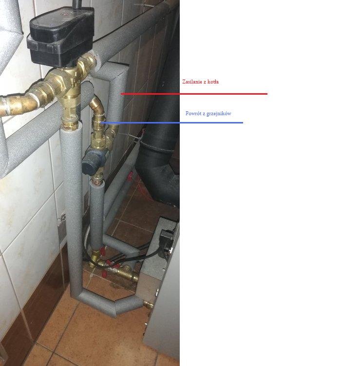

imageproxy.php?img=&key=9b7bfd50dd0619f5
Tam gdzie zaznaczyłeś zasilanie z kotła powinno być zasilanie zimnej wody z sieci wodociągowej na tym zaworze, a powrót z grzejników to gorąca woda z bojlera :-). Nawet Leonardo zgłupieje hahaha

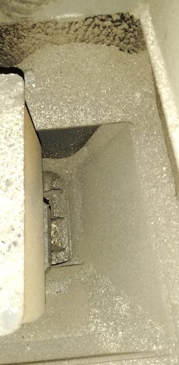

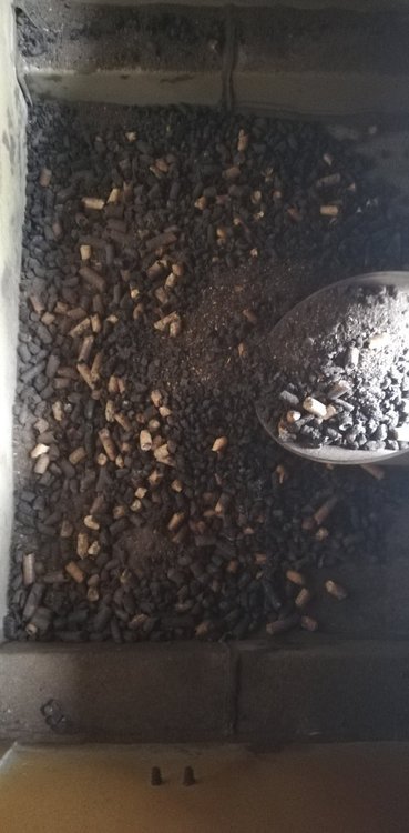

He he he Olimp tu nic nie zmieni. To mechaniczny problem. Ale złej baletnicy to rabek u spódnicy............... I tu niestety potrzebna jest wizyta serwisanta. Bo pellet który powinien wpadać do paleniska trafia poza palenisko i spada do popielnika tam może się ew lekko nadpalic (zweglic) od gorącego popiołu. I to jest wada fabryczna poprrostu jakiś babol produkcyjny lub złe osadzony ruszt

@Danionn a zrób zdjęcie i wstaw jak wygląda komora i palnik jak ustawiony jest ten zgarniacz popiołu w palniku a i czy ten niedopalony pellet jest od samego początku czy pojawił się po jakimś czasie.
Problem niedopalonego pelletu i generalnie mała ilość popiołu jako proszku w popielniku pojawił się od pierwszego palenia....poniżej zdjęcia jak teraz wygląda mój palnik...
No faktycznie wygląda to na to co pisał Puławiak + te błędy w samej instalacji. Musisz to reklamować.

A jak spojrzysz w palnik od góry to ten zgarniacz popiołu na jakiej godzinie jest, to znaczy powinien być po twojej prawej czyli na godzinie 15 a u ciebie ?
Chyba na 15....ale jutro spróbuję sprawdzić i dam znać...
