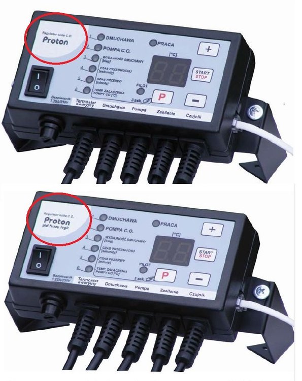

Przyjrzałem się uważnie zdjęciom sterownika i wychodzi na to, że to Poton PID i teraz wystarczy skorygować ustawienia członu całkującego z 21 na 19 i powinno być dużo lepiej.

Jeśli chodzi o korektę parametrów członu całkującego KI trzeba wykonać następująca procedurę, uruchomić menu serwisowe, należy wyłączyć sterownik, a następnie trzymając przycisk "P" włączyć ponownie następnie przejść do ostatniej pozycji w tym menu, sygnalizowane to będzie diodą "PILOT" i zmienić ustawienia z 21(ustawienia fabryczne) na 19. zasady poruszania się po tym menu są takie same jak w meny głównym. wyjście z trybu serwisowego przez przytrzymanie przycisku "P" przez 6sek..
Dołączę jeszcze instrukcje serwisową.instrukcja-serwisowa-proton-pid.pdf

Ryni - z tym PID to mi coś nie pasuje. Zdjęcie jest niewyraźnie wykonane i ja nie widzę dokładnie całej nazwy. Jednak gdyby to cudo miało PID, musiałby być czujnik spalin. Firmy często piszą że ich sterownik ma PID ale to taka proteza, coś tam reguluje do momentu dojścia do zadanej, potem już tylko przedmuchy.

@witek1234 W zasadzie z dwóch powodów udało misie rozpoznać ten sterownik, jeden to taki, że miałem taki sterownik, a drugi to moja panieć wzrokowa, przez co zwracam uwagę na detale na zdjęciach, a że zauważyłem jakiś napis pod nazwą, szybko skojarzyłem, że Proton PID ma właśnie tam napisane te kilka slow, stąd jestem pewien w 100%, że to właśnie Proton PID.
Ale dla pewności sprawdziłem jeszcze na stronie producenta i pozwoliłem sobie zrobić wizualizacje:
I tak jak pisałem wcześniej, to jest bardzo prosty sterownik, z bardzo okrojonym menu.

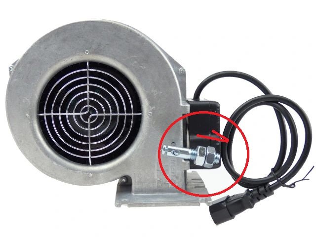

Widzę, że nikt się nie odzywa więc spróbuje pomóc.
@Malutka Przy większości dmuchaw z klapą połączona jest przeciwwaga na której są dwie lub trzy nakrętki, wystarczy je poluzować i przekręcić oddalając od ośki, żeby to zrobić potrzebne będą dwa klucze 17, taki zabieg dociąży trochę klapkę i ograniczy jej uchylanie przez podmuchy wiatru, niestety taką regulacje trzeba zrobić znowu doświadczalnie, a najlepiej regulować w czasie silnego wiatru i będzie to miało wpływ na pracę, pewnie trochę ją zdławi, ale to nie powinno być problemem , zawsze można zmienić ustawienia w sterowniku. Dorzucę jeszcze zdjęcie by pokazać o czym piszę.
Możesz dodatkowo przyslonic ten otwór z siatką tak ze 3/4.

Tak dokladnie mam taką dmuchawe..dziękuję za rady super ..
