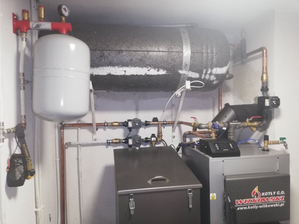

Ile masz pomp CO
To ustaw na glowicach 3 na kaloryferach

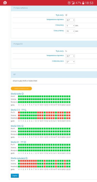

Czy ten sterownik ma strefy ???
Moim skromnym zdaniem niewlasciwie dobrana moc palnika do mocy kotla aczkolwiek teraz takie gdybanie jest bez celowe
Na twoim miejscu poszedlbym w kierunku uruchonienia stref,
Opisze moja instalacje i jej sposob pracy zeby zobrazowac cel
Kociol 25 kw a powinien byc 15 kw, palnik moc 15-25 kw
W obiegu 3 pompy, i wymiennik plytowy
1 pompa kotlowa, kociol - wymiennik
2. Pompa CO
3. Pompa cwu
I teraz pompa CO jest zmostkowana z cyrkulacja Cwu pozwala to na rotacyjna prace pompy 7 minut na 23 minuty pauzy inaczej w domu idzie dostac pierd.....
Zapytalen o strefy, bo mozliwe ze przy tej mocy kotla tylko praca czasowa pompy CO zapewni ci komfort i spokoj
Mialem na mysli strefy w sterowniku

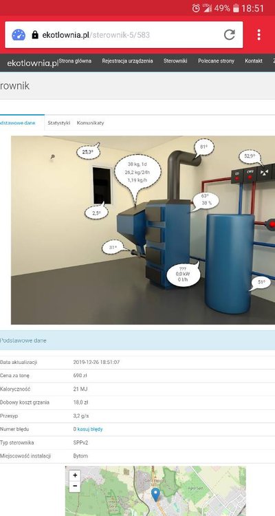

Tu masz link do mojego sterowania ponizej sa pokazane strefy i czas pracy
Sorry ale nie wiem co to są za strefy w sterownik?

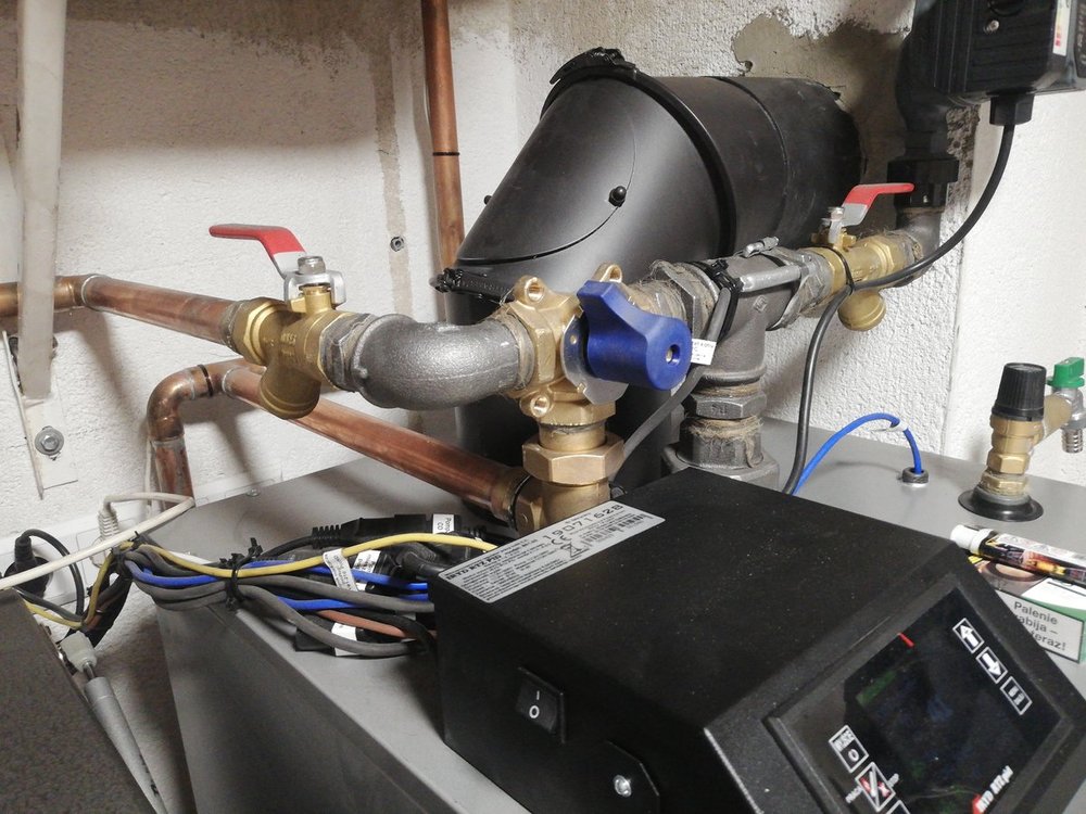

A druga sprawa kolega ma zawor 3d jakie ma zadanie i jak jest ustawiony
Co to za zawor temperaturowy ??? z lewej przy dolnej pompie ????
Steruje głowica i na kaloryferach
Ten zawor 3 drozny to idzie cwu podłogowa i cu
Zawor temp z lewej przy dolnej pompie to od podlogowki
Szczeze nie rozumie sensu tego 3d
Woda ktora wraca z
CWU - wchodzi do zaworu czy do glownego powrotu
CO - wchodzi do zaworu czy do glownego powrotu
Podłogówka - wchodzi do zaworu czy do glownego powrotu

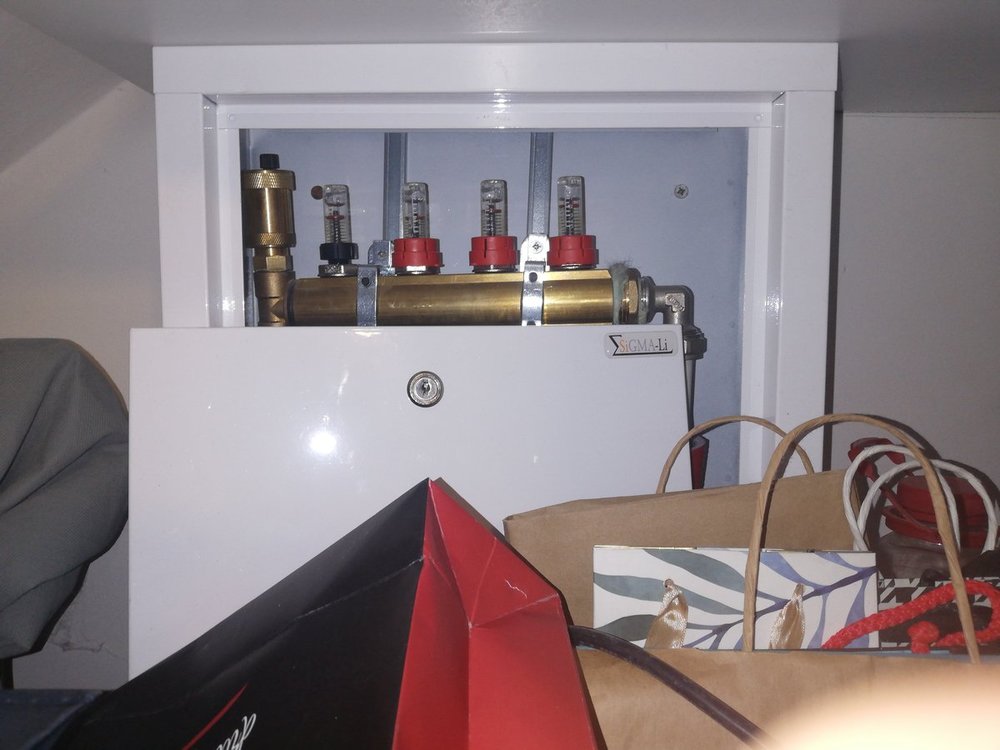

Zrob blizsze zdjecia tych zaworow
Jak sterujesz temp.podlogowki tzn. Rtl-a czy termostat pokojowy
Wrzuc zdjecie tej rozdzielni ale calej
Jesli dokladnie widze mieszasz 50/50 wode wychodzaca z woda wracajaca
To ile stopni ma ta woda ???????
Czy zabezpieczenie instalacji jest przed czy za tym zaworem 3d
Ile masz m2 bo nie napisales
Czy masz zabezpieczony powrot kotla ?????
w pierwszej kolejnosci ustawilbym ten 3d na 75/25 woda wychodzaca z kotla/woda wracajaca - i tu uwaga nalezy to robic dokladnie i powoli zebys kotla nie rozp....
Cieplejsza woda pojdzie na uklad wiec na kaloryferach zrob 3
Zainwestuj w sterownik  z pid np.skzp02.
Do tego czujnik temperatury pokojowej za 50zł lub panel z czujnikiem i komfort murowany. Można wtedy ustawić temp. w pomieszczeniach  lub obniżenie  nocne w określonych godzinach
ZAIZOLUJ CZUJNIKI , bo biorą temperature  otoczenia i kłamią ,  izolacja termaflexa i szczelnie owinąć   .A co to za czujnik na trójniku , bo kotła to ten niebieski po prawej ?
Dolna pompa od podłogówki? to zrób zdjęcie jak jest wpięty powrót do 3d za zasobnikiem , ten zawór zwrotny nie powinien być za pompą tylko na powrocie
