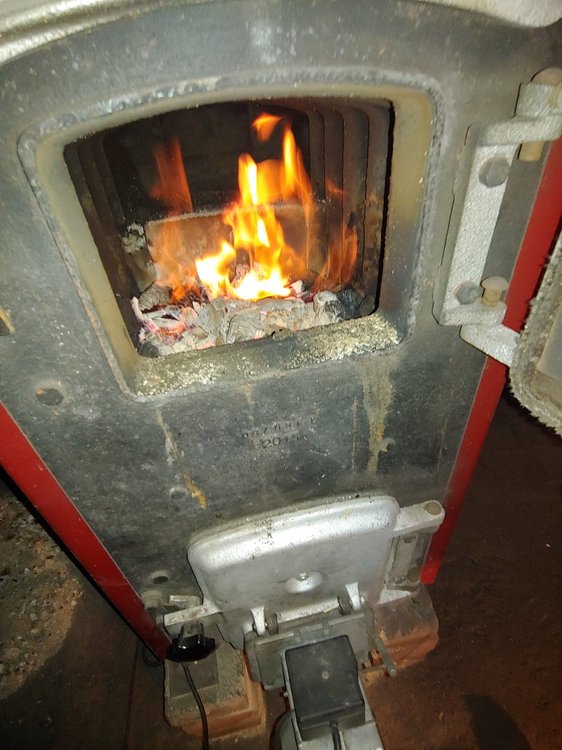

witek, ponieważ tutaj parę tygodni temu, zupełnym przypadkiem, ale którego Ty byłeś zaczynem :), wróciłem do prób zastosowania dmuchawy do sterowaniu kotłem, krótkie podsumowanie.
Nie wszystko jeszcze mam pod kontrolą, ale idzie we właściwym kierunku, najistotniejsze na tą chwilę jest, że rozpalanie od góry przestaje być dla mnie strasznym utrapieniem, dmuchawa daje ogromną przewagę, czas trwania tej fazy jest teraz zdecydowanie krótszy, zminimalizowałem też zawartość i ilość składników służących do rozpalenia, to jest główny argument który póki co spowodował odejście od używania sterownika i klapki. To pozytywne doświadczenie skłoniło mnie do eksperymentu, żeby kontynuację palenia realizować nie b-k, lecz też paląc od góry, lecz bez usuwania reszty żaru z kotła. Węgiel którym teraz palę przy 40 C zostawia go niewiele, a przy otwartym palenisku błyskawicznie stygnie, żeby podtrzymać jego żarzenie muszę szybko podrzucić na niego ze dwa patyki, teraz dopuszczę do ostudzenia i zasypię całe palenisko nowym węglem, następnie rozpalę od góry, jak się uda, bingo :).

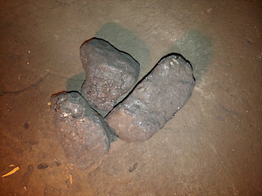

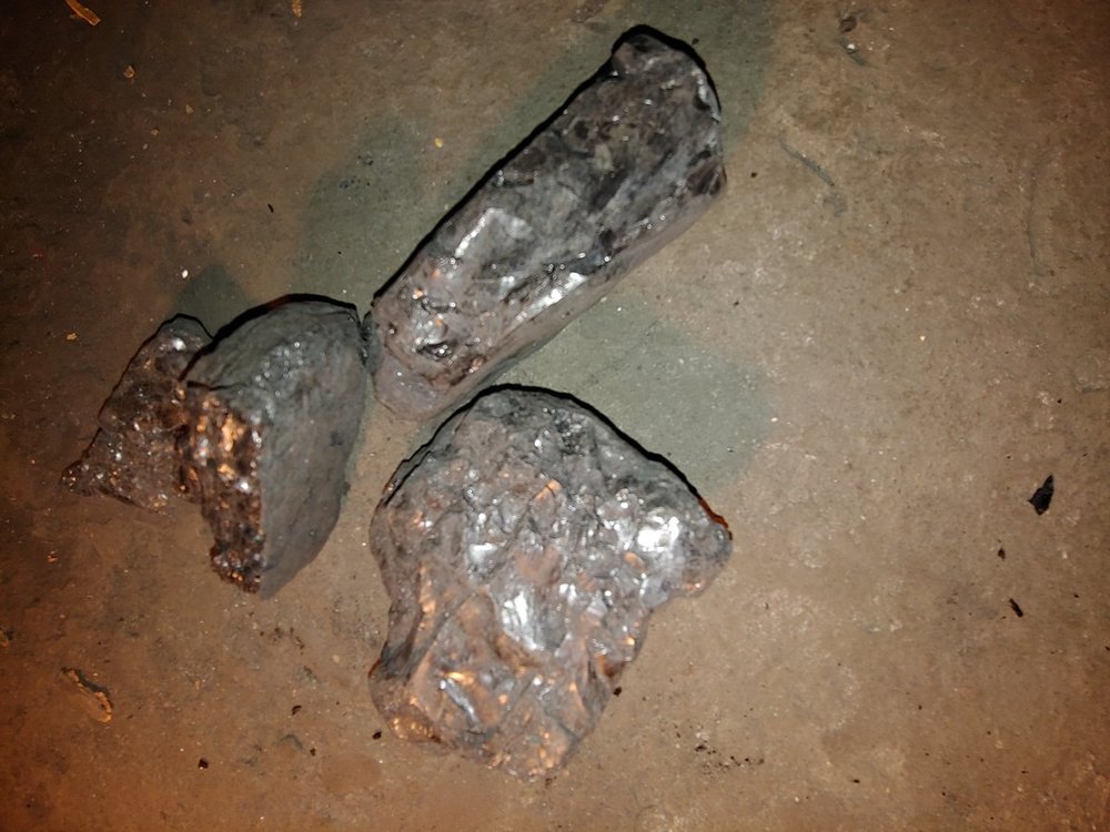

Jak u Was palenie? Ja dokopałem się do tony rosyjskiego węgla z tamtego sezonu. Wizualnie inaczej wygląda niż mój tegoroczny Ziemowit. I chyba troszkę mniej kaloryczny od Ziemowita. Obecnie spalam tego ruska 40 kg na dobę na zadanej 57 stopni. Na zewnątrz przez ostatnie dwa dni - 4 i silny wiatr. Dziś +1 , pada deszcz. Jadę w PID - dzie z ustawioną temperaturą spalin na 180 stopni.
Ten rosyjski inny wizualnie od Ziemowita. Bardziej błyszczący i bardziej kruchy. Nie wiem czy fotki to oddadzą.

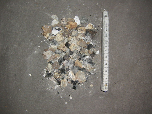

Czy mnie oczy nie mylą że połowa tego niedopalu to gruz? No bracie, nie zazdroszczę. Mój rusek słaby ale kamienia praktycznie brak. Minimalne brudzi wymiennk stąd wiem że słabszy od polskiego. Ja szacuje na jakieś 23 MJ. A może być i mniej. Najważniejsze że spala się dobrze, jedynie z godzinę, dwie , krócej.Tamtą zimę ogarnąłem tym węglem i nie było źle. Za miesiąc już go nie będzie. I znowu dylemat co kupić.:)
Tak to dokładnie wygląda, a to tylko z jednego zasypu. W górniaku to nie był wielki problem, bo i tak co dzienne się czyściło, ale sam węgiel, a w zasadzie mieszanka przyzwoita ma to podobno 25MJ i to się może zgadzać.
Jednak zakup węgla w ostatnim czasie to ruletka, przynajmniej w mojej okolicy, najbezpieczniej kupić worek na próbę, albo znaleźć solidnego sprzedawcę, który w razie problemów przyjmie zwrot (reklamacje), ja takiego znalazłem i to niespełna 2km od domu :) .

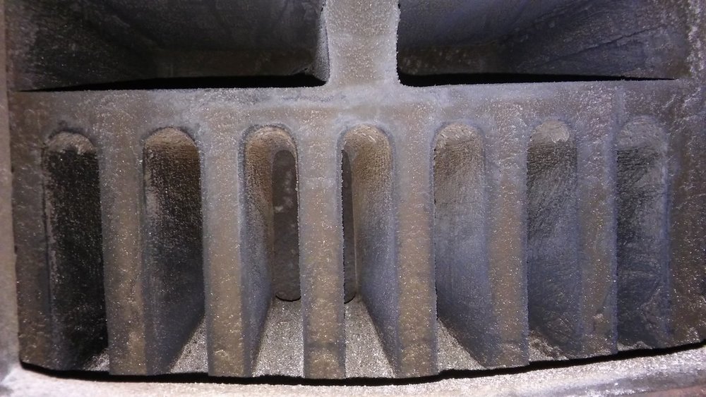

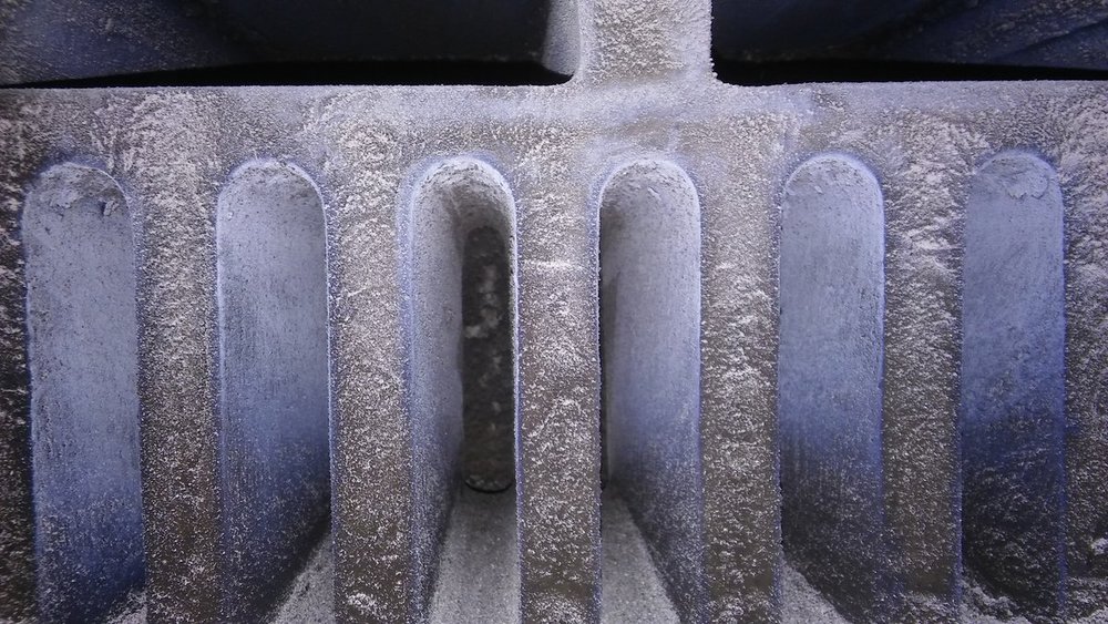

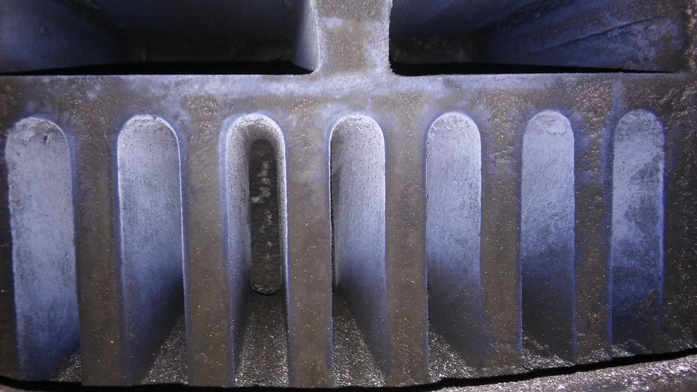

Za mną próba kontynuacji palenia sposobem GS, na początku "siwy" wymiennik po zakończeniu jednak pokryty ciemnym nalotem, brak wyraźnej różnicy ze spalaniem b-k, zatem efekt wizualny taki sobie :), natomiast efektywność nieco wyższa.
Od momentu w którym rozstałem się z tzw. "mocnym" węglem moje wędrówki na dach odbywają się wyłącznie jednorazowo po zakończeniu sezonu, jak wspomnę czyszczenia komina w lutym, marcu to kolejny raz utwierdzam się w przekonaniu co do słuszności porzucenia tego ekstra opału :).
Nie pomyliłeś tych kolorów? Na początku siwo a na koniec ciemny? U mnie na odwrót. Nie za oszczędnie dajesz PP? Przy rozpalaniu mam 47% ale doszedłem do wniosku że potem wystarcza 45%. Pewnie i 40 by skropilo ale bez przesady.
witek, przyznaję, że oczekiwałem lepszego wyglądu wymiennika po drugim paleniu od góry, ale ten jasny wymiennik z pierwszego palenia szybko pociemniał, mimo, że proces spalania przebiegał identycznie.
Ciemny wymiennik u mnie bywał na kalorycznym. Oraz gdy palę na całym, za dużym ruszcie;)

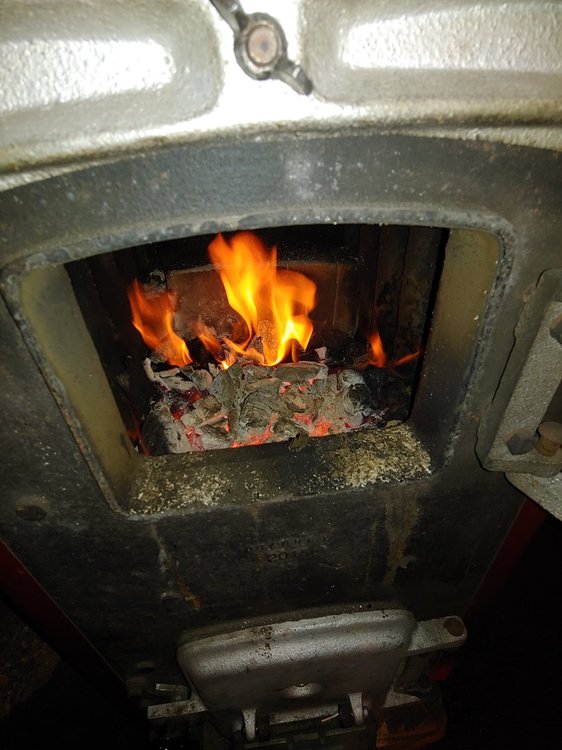

Mniejszy ruszt a więc mniejszy zasyp, węgiel płomienny, 12 godzin spokoju.   Nadmuch ciut mniej jak połowa zakresu, PW na ok.3mm. Takie lejce wystarczają u mnie do ujazmienia Camino, podobno kotła o niskiej sprawności i nietolerancji węgla . A jednak się da :)  Powierzchnia rusztu jednak gra decydującą rolę. Bez tego warunku zaczynają się problemy.

witek, oczywiste, że spalenie każdego kolejnego zasypu zawsze o trochę powiększa ilość odłożonego osadu na wymienniku, próba o której wspominałem, zaczęła się od czyszczenia wymiennika, następnie zasyp 23 kg i odpalenie od góry, po zakończeniu palenia przy CO - 40 C, wymiennik miał delikatny jasno -siwy nalot - nr 1, ponieważ przez całe spalanie nie dotykam wajchy do rusztowania, musiał pochodzić wyłącznie od niesionego przez spaliny pyłu, następnie posprzątanie paleniska do następnego palenia GS, przy okazji trochę popiołu osiadło na ściankach wymiennika- nr 2, 15 kg zasyp, odpalenie od góry przy 36 C, te same parametry i na końcu wyraźnie poszarzenie powierzchni wymiennika nr 3 :).
Duck,  ja Cię nie zrozumiałem. Myślałem że ten ciemny wymiennik jest podczas każdego palenia a nie po kilku cyklach.
W sumie to nie wiem czy jest jakiś problem. Na fotkach wymiennik wzorcowy i niejeden by taki efekt chciał mieć:)
Ja bym przeszedł nad tym do porządku dziennego. Przecież nie jest źle:)
@witek1234  ten wymiennik to przez palenie weglem Staszic - ostatnio   kilka osob  kupiło ten wegiel i tak ma  - i w GS i DS
No tak... możliwe. Ale Duck i ja palimy płomiennymi :)
Skoro na Staszicu też wymiennik bialy to albo to nie Staszic albo ludziska się wyedukowali i palą ekologicznie. Oby tak dalej:)

witek, nie żebym już został orędownikiem i entuzjastą dmuchawy :), ale na ten moment wszystkie kolejne próby łyka bez szemrania. Za mną próba z 21 kg węgla 28 MJ, poszło elegancko, dzisiaj 32 kg słabszego, max jakim mogę uraczyć kocioł, więcej już się nie da, póki co przebieg spalania bez zastrzeżeń.
Między klapką PP a dmuchawą zero różnicy w ilości popiołu wdmuchiwanego do wymiennika, zaznaczam, iż w obu przypadkach w czasie palenia nie dokonuje jakichkolwiek czynności związanych z rusztowaniem, przegrzebywaniem zasypu itp.
Grawitacyjnie z 30 kg zasypu do szuflady popielnika w obu sposobach wpada z 10 dkg popiołu, reszta zostaje na ruszcie.
Na tym koniec doświadczeń, teraz pozostanie usprawnianie sterownika.
