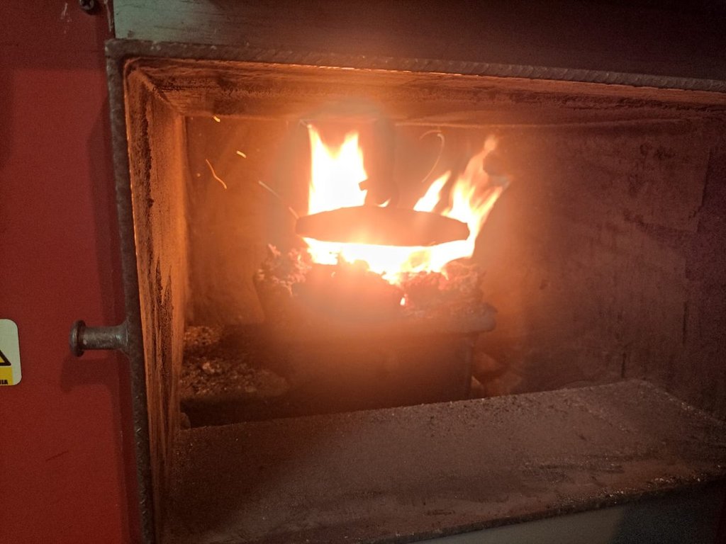

Piec witkowski 5 klasa problem prośba o pomoc
  • Odpowiedzi 77
  • Wyświetleń 16,2 tys.
  • Jak dla mnie normalne to nie jest Po drugie jak mam koncowke paliwa w zbiorniku na samym dnie, to tez czasem sie dymi, Dymienie oznacza ze cofa sie plomien A praca z otwartym zbiornikiem to nie
  • No i kolejny bubel . To co wisi nad palnikiem to deflektor . I on ma byc duzo duzo wyzej .
  • Witam kolegów ja 3 lata paliłem na APRQ i nie miałem z nim problemów , nazywając go palnikiem miałowym to wielka przesada bo spala wszytko i w zadowalający sposób , paliłem eko groszek pellet owies do

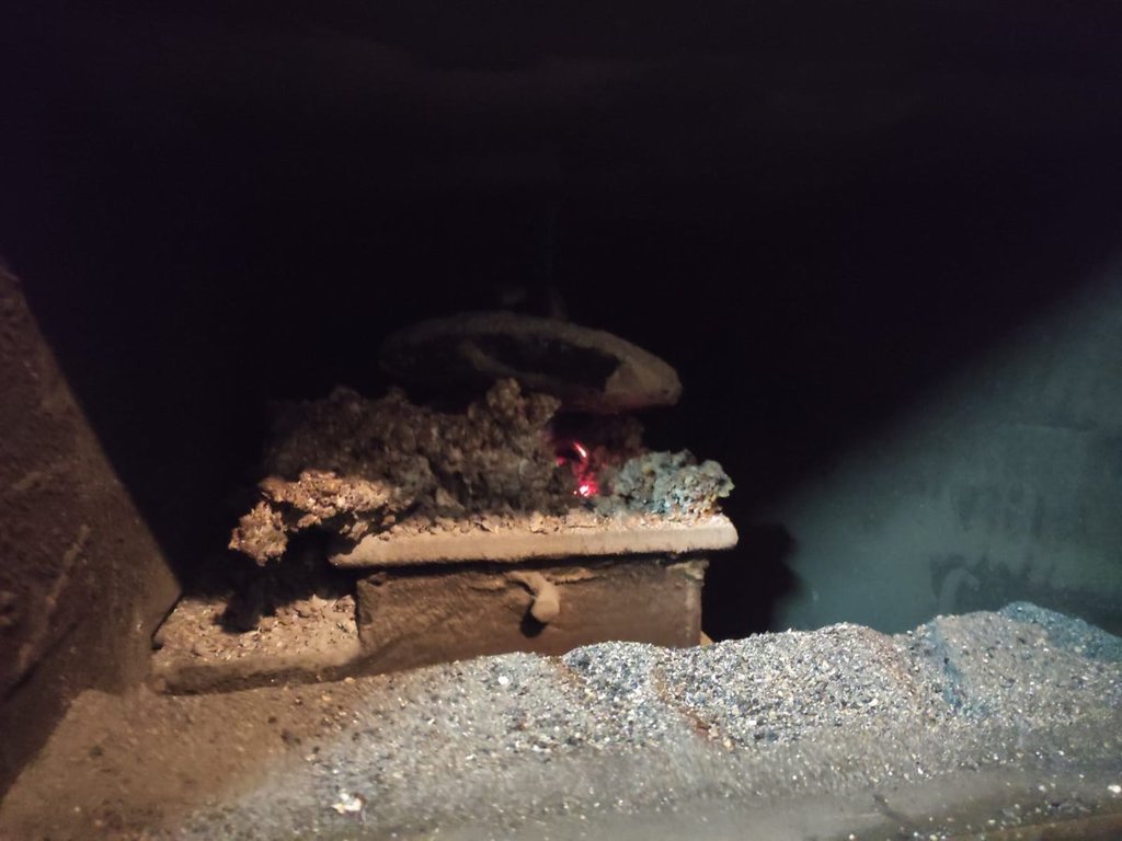

@8010 @Zbyszko125 możecie podesłać zdjęcie jak macie zamontowany deflektor, bo w moim Klaster 5 wydaje mi się bardzo nisko i nie ma możliwości podwyższyć . Dzwoniłem do firmy mają przyjechać z nowym  Palnikiem obrotowym ARDEO AZP-TR 25KW. Jak pytałem czy idzie coś zrobić z tym deflektorem aby był wyżej twierdzą, że jak przyjdzie nowy palnik będzie niżej.
U siebie nie mam tego kotła, ten o którym pisałem jest u rodziców, a wspomniany wcześniej u kuzyna. Deflektor ok 15 cm nad korona palnika, zależy od kilku rzeczy np wielkości i rodzaj palnika. U Ciebie stanowczo za nisko
@8010 nie jest do końca tak jak piszesz. Mam styczność z 2 kotłami z tej firmy. U rodziców jest w miarę ok, a że był kupiony jeszcze przed zmianą przepisów nikt o nic nie ma pretensji. kocioł u kuzyna, jak się później okazało, został wprowadzony w błąd, kocioł powinien mieć odpowiednie certyfikaty itd, a o tym kuzyn dowiedział się już po wszystkim. Należy też zwrócić uwagę na pewien fakt że spora część producentów stosuje palniki o dużo za dużej mocy do kotłów, palnik ma być dobrany mocowo do kotła, a nie jak w przypadku w/w. Warto wspomnieć że np jedna ze znanych firm wkłada palniki o mocy np 9kw do kotła 9 czy 12 kw, ale już do 15 kotła daje 15 palnik. I te palniki mają moc nominalna 15 kw + kilka%, a nie 15 i ponad połowę ponad to jak właśnie APRQ 15-25 kw
