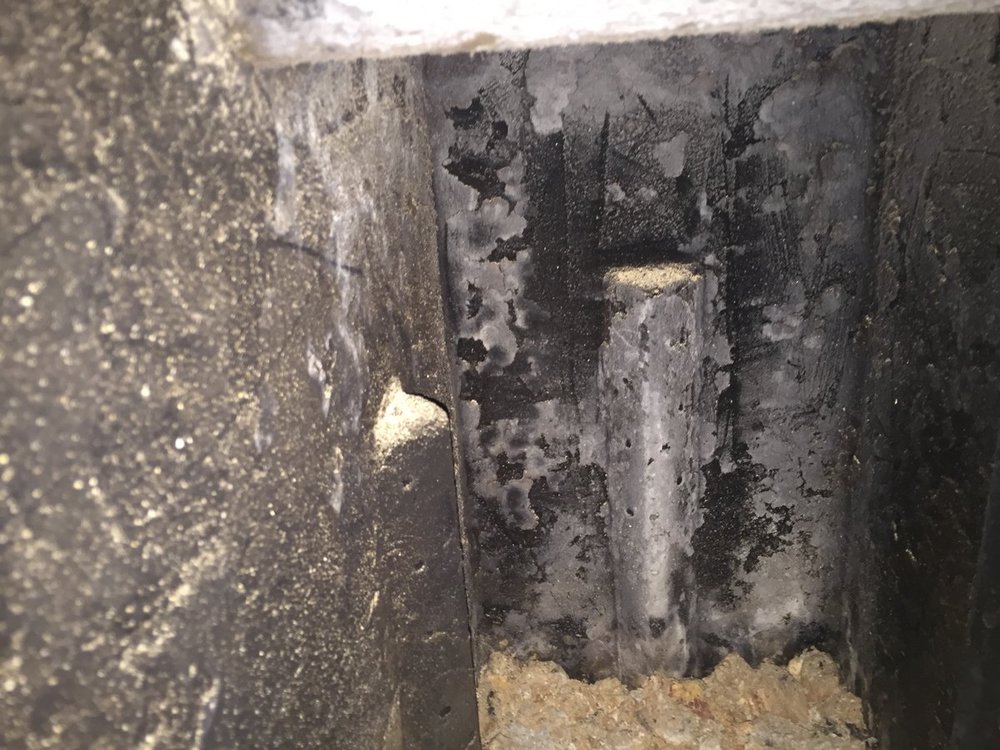

Witam proszę o pomoc w ustawieniu sterownika proton pid fuzzy logic piec witkowski optymal komfort 28kw opał węgiel orzech Piast moje nastawy teraz dmuchawa 25 pompa załączenia 35 czas przedmuchy sekundy 7 czas przerwy w minutach 3 w piecu przy wydłużonych minutach były wystrzały może ktoś coś poradzi jak dobrze go ustawić żeby było dobrze

  • @Malutka Przede wszystkim musisz poprosić kogoś o wyczyszczenie kotła, na zdjęci które zamieściłaś nie widać otworów w kanałach napowietrzających zasyp, one muszą być drożne, bo gdy są zapchane kocił

Niestety już prawie zamieszkałam problem początkowo był z przebijaniem temperatury w znacznej ilości  teraz idzie tak gdzieś o 8  więcej to trochę opanowane klapka się nie domykala  tez opanowane ale problem sadzy został i te odgłosy w piecu cały czas dochodzi nowego jak jedno opanuje jest drugie jak żeście kiedyś radzili były zaklejone napowietrzanie teraz ok ale i tak ten piec według ostatniego pana co byl mówił ze wada konstrukcyjna pieca i on mi nie pomogl nastawy były dużo wyższe niż teraz mam i była tragedia teraz ustawione jest dmuchawa 20 czas przedmuchy w sekundach 6 i minutach 3 robię to powoli bo później nie mogę dać rady nastawiona temperatura przezemnie 56 pompa 35 nie mogę wyczuć tego pieca a niewiem czy to ważne druga pompka mi poszła w przeciągu 2lat ale to nie jest najważniejsze ... może te ustawienia cos nie tak dlatego proszę o radę opał ten dobrze się wypala zmieniałam na inny opał była tragedia dlatego zostaje przy tym proszę o radę jak to dmuchawe trzeba ustawić bo jak jest np. Wiatr klapka zamknięta  ale ja delikatnie potrafi podnieść podczas wiatru może to tez ma znaczenie

Ok zrobiłam zdjęcie jak wyglada kocioł po paleniu  dom mam 220 metrów do grzania nie ocieplony tylko jedna ścianka klatki jest ocieplona popatrz na zdjęcie jak wyglada komora po paleniu na następny dzień
Za mało informacji, ale na początek trochę teorii. Nieocieplony dom to zapotrzebowanie na ciepło 100-120W/m ² to razy 220m² daje mam 22-26,6kW taka moc kotła jest potrzebna do ogrzania domu, ALE przy -20°C, w tej chwil gdy jest ciepło potrzeba pewnie połowę tego ciepła i dlatego są problemy z kotłem. To tak jakby chcieć zagotować szklankę wody stawiając ją na pełnym wiaderku rozpalonego węgla, woda po chwili się zagotuje i zostaje nam prawie całe wiaderko palącego się węgla i możemy go wyrzucić albo przykryć pokrywką i czekać, aż będzie nam znowu potrzebne, ale wtedy węgleć będzie nam dalej kopcił (produkował sadzę), to wiaderko możemy porównać do kotła, jak już podgrzejemy wodę w kotle wyłączy się dmuchawa i węgiel będzie kopcił, jedynie przedmuchy będą wtedy usuwać dym, żeby nie zakopcić kotła i domu.
Żeby to wszystko dobrze działało musimy zmniejszyć ilość węgla, ale nie wystarczy go nasypać mniej bo wtedy szybko się wypali i w domu zrobi się zimno, trzeba odpowiednio ukształtować przestrzeń w której ten węgiel będzie się spalał by powoli oddawał ciepło,
Dlatego prosiłem Cię o przeprowadzenie eksperymentu z przysypaniem części zasypu popiołem i opisaniem wszystkiego, tzn zachowania się temperatur na kotle i pracy dmuchawy oraz o zdjęcie po wypaleniu zasypu. Za zdjęcie dziękuje można z niego wywnioskować, że kocioł "kisi" to znaczy węgiel nie spala się cały czas płomieniem i produkuje za dużo dymu(sadzy), a to wskazuje na zbyt dużą moc jak na obecne temperatury, wniosek jest jeden, trzeba zmniejszyć komorę zasypową, ale żeby wiedzieć o ile potrzebuje informacje jak przebiegł eksperyment.
