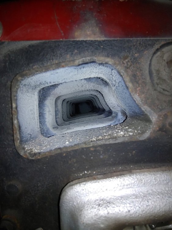

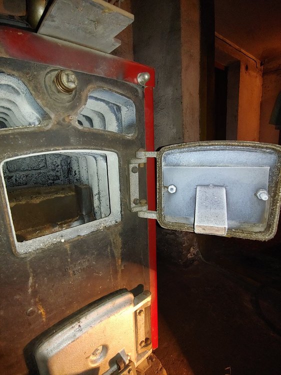

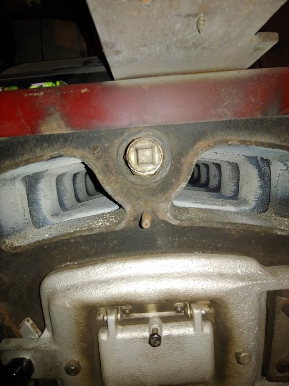

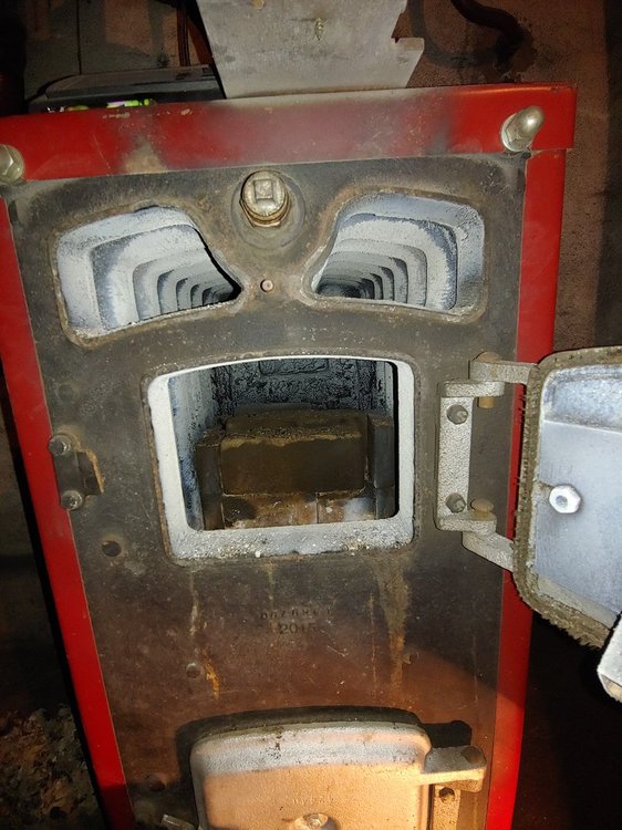

  • @Malutka Przede wszystkim musisz poprosić kogoś o wyczyszczenie kotła, na zdjęci które zamieściłaś nie widać otworów w kanałach napowietrzających zasyp, one muszą być drożne, bo gdy są zapchane kocił
  • @Malutka, leczenie na odległość to zawsze niełatwe przedsięwzięcie,  jeżeli wytrzymasz drobne początkowe niepowodzenia, to startując z całkiem niezłym efektem palenia, tak myślę oglądając zdjęcie wymi

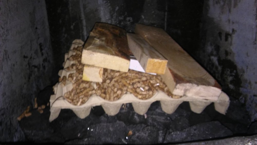

witek, podczas trzeciego palenia z wentylatorem testowałem jak poradzi sobie ten zestaw z tym co mnie najbardziej drażni w paleniu od góry, czyli rozpalaniem.
Załadowałem jak wcześniej, 26 kg węgla, tj., 25 kg 24 MJ a jego na środku 1 kg drobnego 28 MJ na to taki stosik jak na foto, zapłon podpałki od palnika p-b, zamknięcie paleniska, start dmuchawy na jej minimalnej wydajności, czyli 20 %, i koniec ingerencji, czyli tak jak mi najbardziej pasuje :).

Witaj kazdy teraz zagoniony...ustawieniactak8e same jak ostatnio nic nie zmienialam juz wczoraj palilo sie ok od temoeratuey zadanej poszlo 3 stopnie nie wiem jyz od czego to zalezy ..dzien wcześniej wywalilo wiecej tak jak pisalam..to chyba ustawienia nie wchodza tu w gre..moze dużo tu ma wplyw ten wentylator i pogoda... Bo to jest niemożliwe ze w jeden dzien pali sie ok temperatura nie przerasta znaczaco a zas w inny jest cyrk tamtej zimy mialam tez takie jazdy z tym kotłem jak jest cieplo na dworze wszystko zawsze bylo ok to wynika z moich obserwacji wiec dlatego ustaeien juz nie ruszam bo nie bede mogla dojsc do normalności z tym wszystkim
Jak myślisz, co jest powodem tego że piec zaczął dobrze spałaś i nie produkuje tyle sadzy?
O tej sadzy to sie przekonam teraz czy jest mniej...jak maz przyjedzie na dn8ach i wyczysci komin rure wyczystke bede widziec przez miesiac ile sie nazbierało czy jest poprawa czy nie bo tak co miesiac jest wszystko czyszczone od komina do dołu jak przyjeżdża

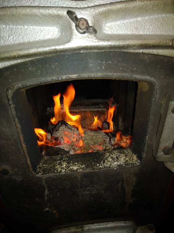

Żeby nikt nie miał wątpliwości co do moich stwierdzeń,daję te parę zdjęć:)
Zasyp dziś 12 kg zadana 50 stopni. Palenie w dwustanie z przedmuchami 100%, czasem przedmuchu 20 sekund, przerwa 12 minut. Paliło się od 4.30 do 16.30 .
Moc nadmuchu 47%
Edytowane przez witek1234

Te wytworzone o parę stopni więcej ciepła nie pójdzie na marne ono będzie wykorzystane a nie zmarnowane, jeśli piec jest w środku szary od suchego pyłu a nie w tłustej czarnej sadzy to jest dobrze.

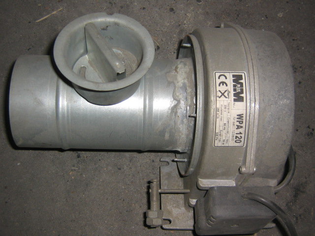

@Malutka z tego co piszesz i pisałaś wcześniej wydaje mi się, że trzeba się przyjrzeć jak zachowuje się klapka przy dmuchawie w czasie silniejszych podmuchów wiatru, jeśli mocno się otwiera trzeba będzie ją wyregulować (obciążyć), to jest w tej chwili chyba jedyna zmienna, która ma wpływ na pracę kotła, trzeba to sprawdzić i wyeliminować. Tego typu kotły po wyłączeniu dmuchawy powinny być niemal całkowicie szczelne, a jeśli gdy powieje klapka przy dmuchawie się otwiera to ten przedmuch rozpala zasyp w sposób niekontrolowany, to prawie tak samo jakby dmuchawa włączała się samoczynnie w dowolnym momencie i z dowolną mocą.
No i dzięki Twoim niczym nieuzasadnionym wątpliwościom :) mamy okazję podejrzeć na fotkach jak godzi się teorię z praktyką :).

Tak tak masz racje juz sie wpasnie przyjzalam jak wiało po osiagnieciu temperatury i na pezestoju podnosilo mi wlasnie ta klapke od wentylatora chociaz m8ala byc zamknieta spedzilam dużo czasu w kotłowni dzieki wam przyjzalam sie na wiele rzeczy o ktorych nie mialam pojęcia ..dzieki i bede dalej zwrac uwage jak klapke wyregulujemy. Wasze rady moze pomoga mi sie z tym uporac i przetrwac sezon grzewczy a poznie musze pomyslec nad innym sposobem ogrzewania domu

Podpowiem, może coś do dmuchawy, proponuje, żebyś dorobił sobie jakąś przesłonę na wlocie, może nawet zaklej ją taśmą do testów, tego typu dmuchawy(promieniowe) dobrze reagują na dławienie od strony wlotu powietrza, ja u siebie wykorzystałem to co miałem pod rekom, przepustnicę od wentylacji i świetnie to się sprawdzało.
