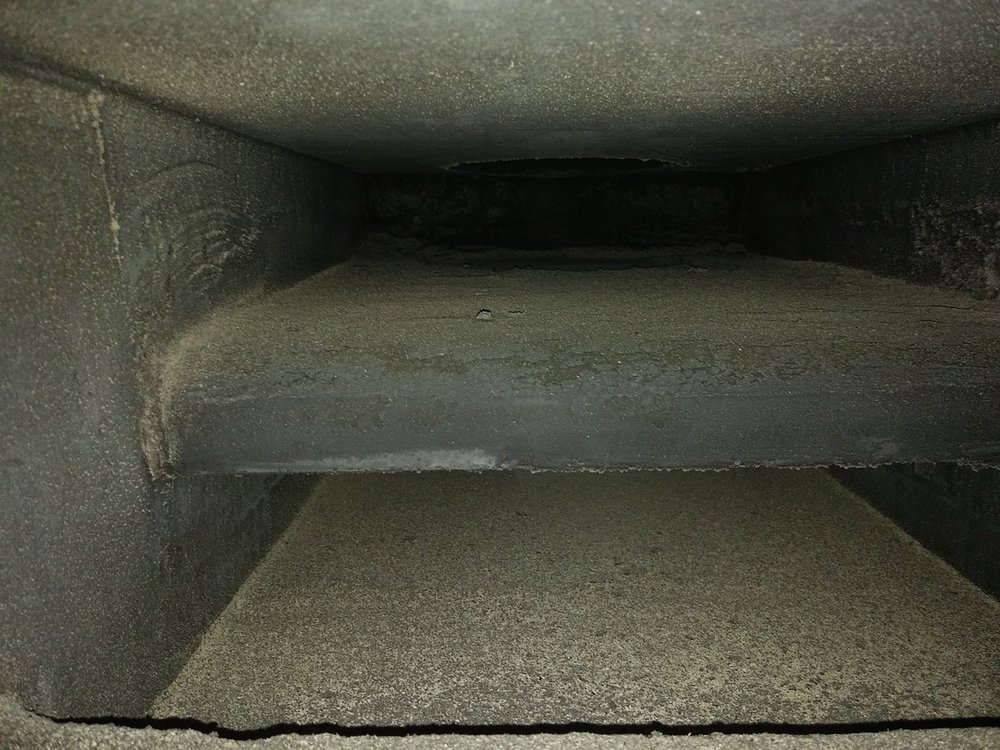

Poczekaj, poczekaj nie pędź tak szybko, przerost temperatury i sadza w wymienniku, są ze sobą powiązane, masz węgiel, który spala się intensywnym płomieniem, a jak kocioł przekroczy zadaną temperaturę to wtedy dmuchawa staje, płomień znika i zaczyna się kopcenie i stąd dużo sadzy. Jeżeli zdecydujesz się na zmianę węgla to cała regulacja zaczyna się od nowa.

  • @Malutka Przede wszystkim musisz poprosić kogoś o wyczyszczenie kotła, na zdjęci które zamieściłaś nie widać otworów w kanałach napowietrzających zasyp, one muszą być drożne, bo gdy są zapchane kocił
  • @Malutka, leczenie na odległość to zawsze niełatwe przedsięwzięcie,  jeżeli wytrzymasz drobne początkowe niepowodzenia, to startując z całkiem niezłym efektem palenia, tak myślę oglądając zdjęcie wymi

Tak wyglada dzis kociol po wczorajszym paleniu czyszczony codziennie jest oda do z
Nie ma tragedii a Ty nas straszysz:)

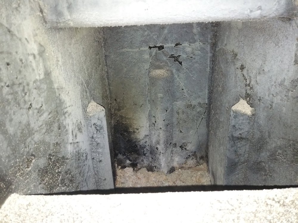

To dzis tak wyglada a zapewniam jest dużo gorzej..tak jak pisałam czyszczony kocioł codziennie razem z wyczystka
Wczoraj bylo malo załadunku tylko przepalone..
Dzis wyglad pieca po paleniu tez mi sie podoba...ale jest różnie
Pogmeraj np gwoździem w tych otworach napowietrzających . Trochę zarosniete . One muszą być zawsze drożne bo inaczej szwankuje dystrybucja powietrza.

@Malutka No tętnice przegryzę, pytałem o kanały napowietrzające, czy są drożne i co widzę 3 kątowniki na ściankach komory obsypane popiołem, te kątowniki co około 5cm mają nacięcia, którymi warstwa węgla jest dodatkowo napowietrzana, niestety na zdjęciu tego nie widać. Trzeba koniecznie się upewnić, że te kątowniki są drożne, że z popielnika dostaje się do nich powietrze i wdmuchiwane jest przez te nacięcia w zasyp węgla.
To też daje odpowiedź dlaczego kocioł nie dopala węgla, bo po prostu jest niewystarczająco napowietrzony
A wracając do zdjęć wygląda na to, że kocioł spala poprawnie, bo kolor popiołu jest odpowiedni, ale widać również, że dmuchawa dmuch tak mocno, że wydmuchuje ten popiół w wymiennik i pewnie też do komina, czyli pewnie to nie sadza tylko wydmuchany z paleniska popiół.
Czyli wniosek jeden, zmniejsz moc dmuchawy.

Dobrze tylko dmuchawe zmniejszyc a reszta parametrów zostaje taka sama? Zdjecie robione rano po wieczornym paleniu
Tak na razie o 2 stopnie

Tylko moc nadmuchu. Zmniejsz przez pół na 12. Reszty nie ruszaj. Zobaczysz jakie są efekty.
