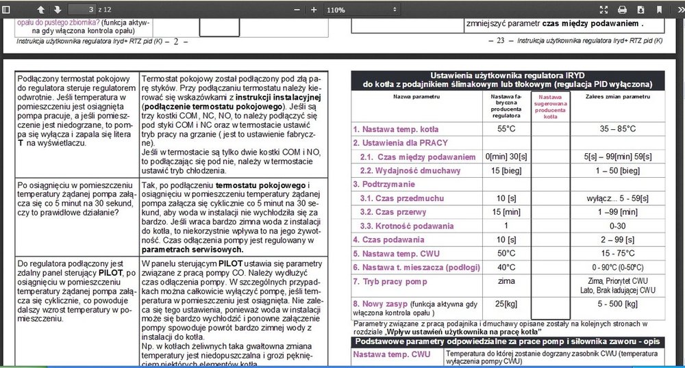

Jeśli deflektor ma na stałe zawiesie to pozostaje go wymienic na taki z wkrecanym , dać tylko oczko i pod półke. W irydzie są parametry dotyczące rodzaju dmuchawy, nie pamietam dokładnie jak wejść w tę część menu, można  wybrąć nastawy użytkownika i samemu dobrać. Generalnie rodzaj dmuchawy powinien być już wpisany w pamięć stera. Ewidentnie jest za dużo wiatru, i mimo nastawy na 1 bieg mocy min dmuchawy może pracować na większej mocy. Nastawy w menu użytkownika są w biegach, w menu serwisowym lub instalatora są w %.

patrząc na DTR-ke sterownika to producent fabrycznie ustawia go na max moc palnika
Każdy sterownik z pid musi znać max moc palnika żeby wiedział jak ma modulować
