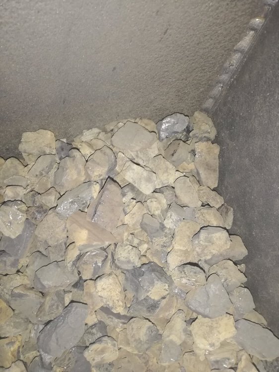

Witam czy jest ktoś w stanie odpowiedzieć czy jest możliwe żeby w piecu z zasobnikiem pojawiał się dym ( ważne czy jaka kolwiek ilość tego dymu?  U mnie aż eko Groszek jest rudego koloru) .. Ja zakupiłem 2 miesiące temu pięc w/w firmy i jest bardzo dużo tego dymu na co serwis odpowiada że to normalne i w zasobniku może tak być... Dodam że serwis był już 2 razy i wymienili podajnik cały i palnik i zmieniali ustawienia. Przy wymianie powiedziano że części wymienione miały wady fabryczne i teraz już będzie wporzadku ale dym w zasobniku to normalna sprawa. Dodam że sąsiad i dwóch znajomych posiada ten piec ale 4 klasy i nawet nie zamykają zasobnika bo nigdy nie było ani trochę dymu. I nie mieli nigdy z tym piecem problemów...

Opalu może być pełno w zasobniku i nie ma to wpływu na dymienie za to ustawienia mocno na to wpływają. Komin jest drozny ma dobry cug. Film zaraz wkleje

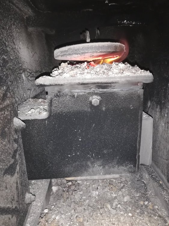

Wrzuc fotke paleniska

O ja pikole jak dymi . Weź zerknij czy masz z tylu zamontowany do zasobnika wąż gumowy . Chodzi o takie coś jak na filmie . Kolejna sprawa klucz nastawny w dłoń i dokrecic wszystkie śruby . Mocowanie rury oraz kosza . Dokrecaj po przekątnej . I nie tak dymic nie ma .
No i kolejny bubel . To co wisi nad palnikiem to deflektor . I on ma byc duzo duzo wyzej .
Temp kotła stanowczo do góry najmniej 65C

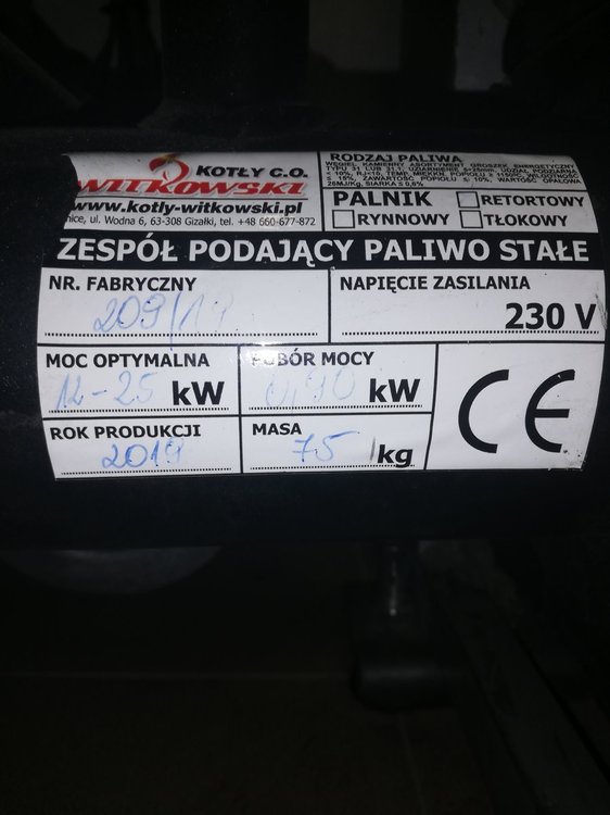

Napisz dokladnie co to za model i moc
Deflektor jest nisko . Możliwe że za bardzo grzeje palenisko i dla tego się kopci . Patrząc na popiół ustawienia są względne . Ja bym zaczął od podniesienia deflektora i sprawdzenia połączeń .
A kociol jakie ma parametry
