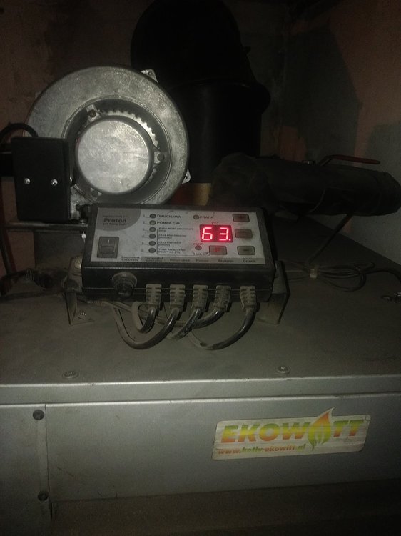

  • @Malutka Przede wszystkim musisz poprosić kogoś o wyczyszczenie kotła, na zdjęci które zamieściłaś nie widać otworów w kanałach napowietrzających zasyp, one muszą być drożne, bo gdy są zapchane kocił
  • @Malutka, leczenie na odległość to zawsze niełatwe przedsięwzięcie,  jeżeli wytrzymasz drobne początkowe niepowodzenia, to startując z całkiem niezłym efektem palenia, tak myślę oglądając zdjęcie wymi

Ten kocioł powinien przejść gruntowny przegląd, jeśli faktycznie ta klapka w wentylatorze się zacina, może to powodować rozbieganie. Może są nieszczelności drzwi. Otwory nadmuchu MUSZĄ być drożne na 100%. Potrzeba wyeliminować wszelkie możliwe podejrzenia co do sprawności kotła.
Malutka, ja mam do Ciebie parę uwag, myślę że nie poczujesz sie dotknięta.W profilu nie dałaś żadnych danych o kotle czy instalacji. Oczekujemy wyczerpujących informacji, a nie że kupiłaś inny węgiel. Jaki? Parametry?  Trzy lopaty węgla to ile? Wg mnie 6-9 kg. W takim kotle to pewnie rozsypało się po dnie. Warstwa węgla powinna mieć sensowną grubość. Nie kilka cm ale też nie po rant drzwi na takim ruszcie. Mogłabyś zasypać pół komory tak ze 20 kg ale skoro kocioł niepewny to strach. Bo nie jest sterowny i znów jak wyżej. Kocioł jak auto, gdy ślisko i jedziesz wolno, zakopiesz się . Jeśli za szybko, poślizg i kłopoty. My możemy dawać wskazówki ale to Ty tam jesteś i prowadzisz ten kocioł. Analogicznie, czy ucząc się jeździć autem instruktor mówi komuś że kierownicą w tym momencie potrzeba skręcić 20 stopni w lewo a hamulec przycisnąć 3 cm ? Daje ogólne wskazówki a Ty prowadzisz i decydujesz.
Ja bym gruntownie przejrzał kocioł i wyeliminował wszelkie niedomagania sprzętu i jednak zmniejszył ruszt. Sam mam zmniejszony o połowę a palenie to 12 godzin na 15 kg. Bez sadzy i przeciągania temperatury. Spróbowałem palić na dwustanie i dało radę. Ale mój kocioł jest szczelny i wszystko działa jakby było nowe. Jeśli wentylator nie jest sprawny , będzie problem z ilością powietrza oraz rozbieganiem kotła. Głupio znów to pisać ale odpowiedni węgiel...  Sama rozumiesz. Wszystko sprowadza się do tych dwóch rzeczy.
@Malutka Podaj jeszcze ustawienia dmuchawy, tak będzie łatwiej ocenić różnice, najlepiej zdjęcie, temperatury na kotle i ustawienia dmuchawy, taki komplet informacji pozwoli szybko ocenić wynik próby, rozumiem, że to może być kłopotliwe, ale my siedzimy po przeciwnych stronach monitora i możemy opierać się tylko na informacjach które nam przekażesz, niestety ustawienie kotła to proces i trzeba uzbroić się w cierpliwość.
Pisałaś jeszcze o zakupie innego węgla, to też ważna informacja, niestety z węglem jest podobnie jak z paliwem do samochodów mamy 95Pb 98Pb i LPG, na każdym z tych paliw samochód pojedzie, jednak trzeba go inaczej wyregulować, żeby dobrze i wydajnie(ekonomicznie) działał, z węglem jest podobnie tylko jest dużo więcej typów i do każdego kocioł musi być dopasowany(dostrojony).

Witam ustawienia dmuchawa 20 temperatura zadana 55 dmuchawa byla wczesniej na 25
Rozumiem ...jutro napisze po wieczornym paleniu ustawilam na wieksza temperature 57 ogarniam to trochę ..czyszczenie kotla i reszta niesety powinna nalezec do faceta na tyle co moge według waszysz wskazówek staram sie zeby to grało wentylator owszem zacinal sie rozkrecony został i sprawdzony bede sprawdzac jakie sa efekty naprawde staram sie..
witek, dzięki za dobre słowa :), ale tutaj to tylko sprawy dotyczące urządzeń, nie ma emocji :).
@Malutka ma przedmuchy 7 s co 4-5 min, Twoje były dłuższe ale rzadziej, mały zasyp a rozbujał się o 13 C wyżej niż zadana, dlatego te moje pytania, może samo rozpalanie jest już zbyt intensywne, a gdyby spróbować po rozpaleniu wyłączyć dmuchawę i zobaczyć reakcję kotła, zobaczymy na ile jest szczelny.
Mieszkam w domu dwurodzinnym istalacja jest stara wspólna od pieca pociagnieta jest kawalek nowej instalacji na dole stare zeliwne grzejniki na gorze co mieszkam mam zmienione na nowe...pompka włącza sie przy 40 stopniach wentylator ogarnięty nie domykal sie zobacze jakie teraz beda efekty
@Malutka, jeżeli masz wiadro po farbie 10 l do niego wchodzi w zależności od granulacji węgla 10 - 11 kg, na Twój kocioł dwa takie wiaderka to pikuś, nawet jeżeli nadal będzie przebijał zadaną nie powinien sprawić kłopotów, wygląda, że ten pierwszy opał jest jednak słabszy więc spróbuj na nim, przyjrzyj się i zmierz czas dojścia do zadanej, możesz wypróbować nastawy witka związane z przedmuchami,  z tym,  że czas przedmuchu zmniejsz np. do 15 s a powtórzenie pozostaw 12 min i te 20 %.
W zasadzie proces palenia jest codziennie taki sam ale za każdym razem są jakieś różnice spowodowane chociażby warunkami na zewnątrz. Pomału dogrywam ustawienia. Np. wczoraj wieczorem zaczęło przeciągac o dwa stopnie. Skorygowalem moc nadmuchu na 47%  a przedmuchy 12 minut przerwy i moc 80% . Ja idę raczej w kierunku jak najdłuższej pracy nadmuchu i nie dążę do palenia na przedmuchach. Kociołek osiąga zadaną 57 st. po 45 minutach z 40 stopni w zladzie. Więc wg mnie szybko. Same cykle przedmuchow mają tylko przewietrzac komorę . U mnie mam tą górną klapke uchylona na 5 mm, na przestoju wentylatora nic nie kopci i nie dymi. Mam mały, spokojny płomień. Po jednym czy dwóch przedmuchach temp. spada do 55 st. i załącza się dmuchawa. Dobija do zadanej w ok. 10 minut. To ma się odbywać spokojnie.Natomiast krótkie czasy przerw i częstsze przedmuchy mogą powodować kumulacje ciepła którego nie odbiera instalacja. Rośnie temperatura.

Malutka, wiem że goni Cię czas bo inne obowiązki masz na glowie. Moc nadmuchu teoretycznie masz OK. Spróbuj wydłużać czas przerwy i zmniejsz czas przedmuchu. Np. tak jak mam ja.
Wpadł mi jeszcze jeden pomysł czy uwaga . Często pomijany jest parametr tzw. histerezy kotła. To wbrew pozorom istotny parametr. Jeżeli histereza jest ustawiona wysoko, kocioł długo się nie włączy . Potem mamy sporo obniżoną temperaturę i kocioł długo dogrzewa.  Skutek jest taki że po wyłączeniu zanim wyhamuje , temperatura rośnie.  Żeby kocioł lepiej pracował ustaw histereze na 1 . Wtedy kocioł ustawiony np. na 57 stopni będzie miał przestój o 1 stopień poniżej zadanej ale włączy się przy temperaturze 55 stopni. Tak to działa. Przy 55 , zanim się rozkręci, może jeszcze spaść do 54, 53 stopni ale nie więcej i jeszcze spokojnie po kilku minutach znowu dobije do 57 zadanej. Jeśli histereza ma wyższą wartość, a rzadkie przedmuchy istnieje możliwość zbytniego spadku temperatury i kocioł może przygasac. W każdym bądź razie będzie problem by go rozkręcić.

Tak kociol wyczyszony wieczorem palilo sie ok wzroslo tylko o 6 stopni to jest dobrze :)

Z sadza ok jest mniej duzo...a teraz tak rozpalilam 3/4 opalu w kotle zadana temperatura 54 wzrosło do 60 poczym spadło do 55 i zas zaczelo rosnąć na 63. Tak ma byc? Zadana jest 54
Czytałaś moje posty? Na temat przedmuchow i histerezy?
W sterowniku znajdź parametr. "histereza" i sprawdź na jaki stopień jest ustawiony. Ma być na jeden.
Przedmuchy ustaw jak pisałem - przerwa 10 minut , czas przedmuchu 15 sekund. To na początek. A teraz jak masz? Podaj też moc przedmuchu.
Dmuchawa 20 byla 25 czas przedmuchu 5 czas przerwy 4 minuty
Histereza mnie interesuje:) Poszukaj w instrukcji. Sprawdź. Napisz.
Moc przedmuchu jaka? Nie moc dmuchawy przy normalnej pracy, tylko moc na przedmuchach.
Histereza kotla pisze 1.0

Przerwę między przedmuchami zwiększ do 10 minut. Czas przedmuchu 10- 15 sekund.
Jeżeli jest możliwość ustawienia mocy na przedmuchu daj 3/4 z całej mocy. Jeśli nie ma możliwości to na razie zostaw jak jest. Za częste przedmuchy rozpędzają także kocioł.
