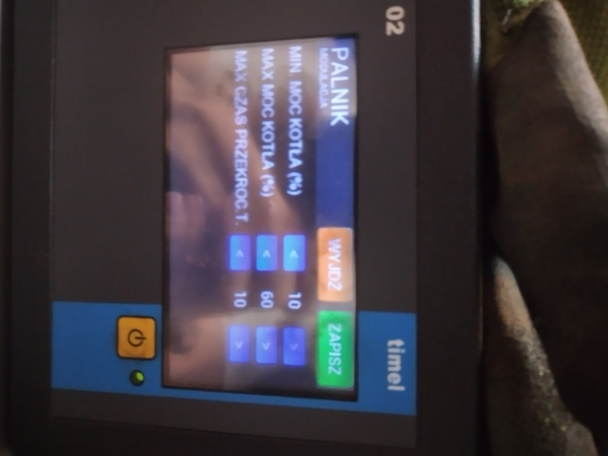

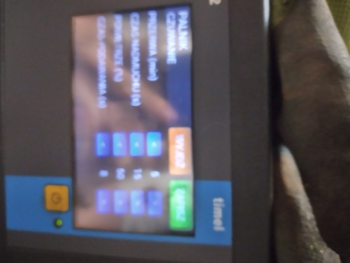

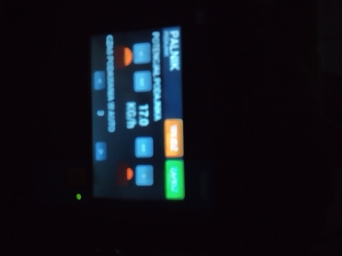

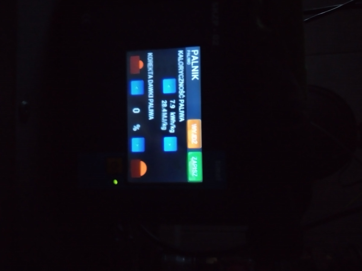

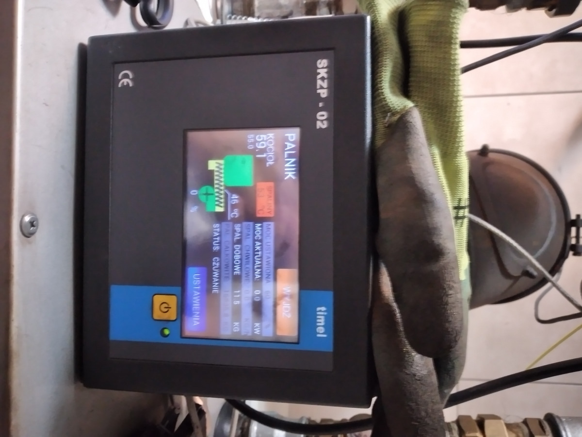

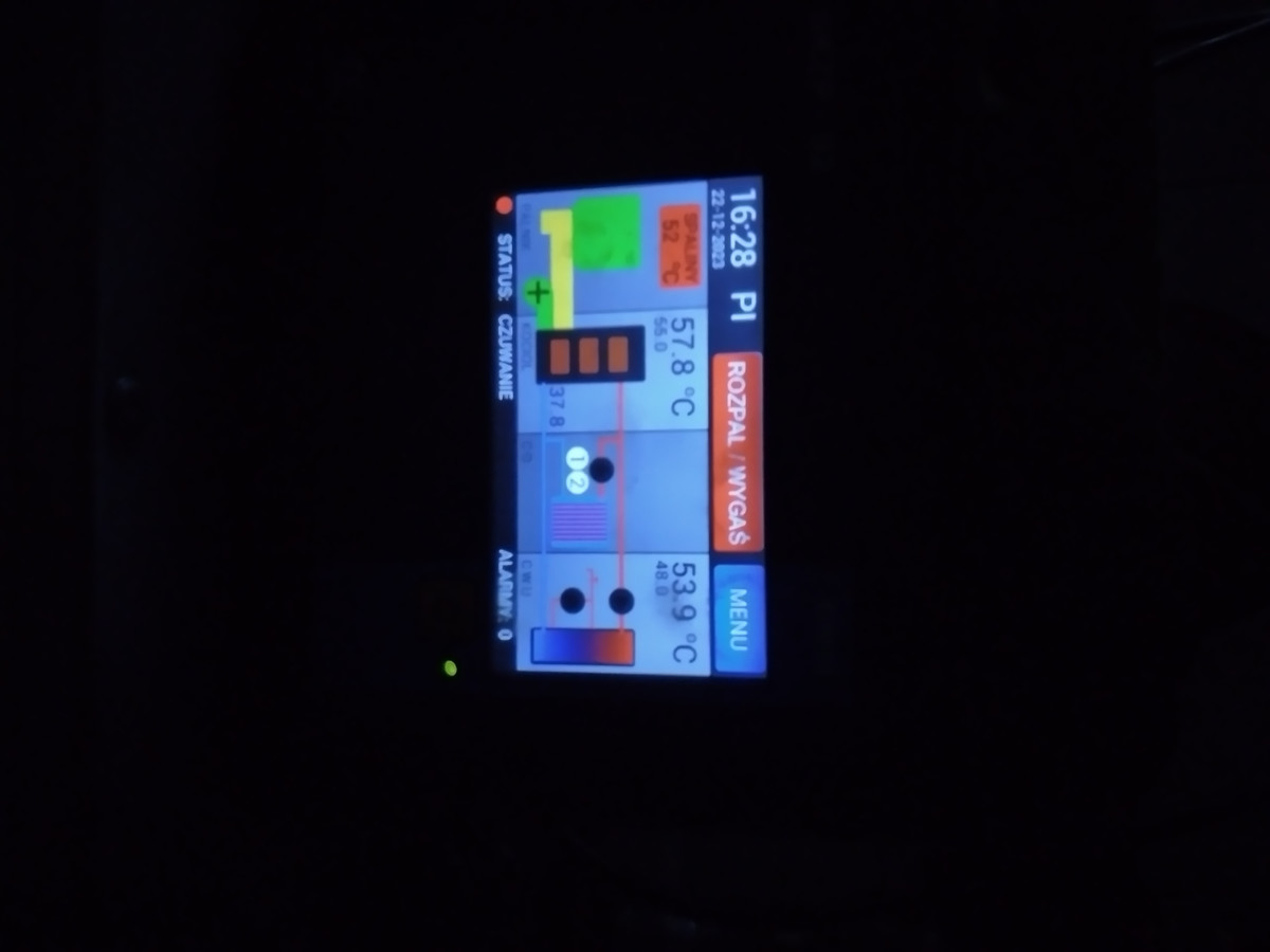

Witam wszystkich. jestem posiadaczem kotła Witkowski 19 kw z sterownikiem timela.  mam problem z temperaturą podajnika jak widać na zdjęciu jest 47 stopni, to bardzo dużo. Myślałem że mam lewe powietrze w podajniku ale wszystko uszczelniłem łącznie z rurą ślimaka która łączy całość z piecem i dalej to samo.Żar się cofa za bardzo. Wrzuciłem fotki z ustawieniami , doradźcie co mam zrobić aby temperatura spadła (przepraszam za jakość fotek ale mam stary telefon).
Z tego co widać wydaje się że przedobrzyłeś z podawaniem w trybie czuwania 8s co 5 min, dużo! Piec za długo stoi w tym trybie, dokładane są nowe porcje węgla. Dmuchawa nie chodzi i nie chłodzi również podajnika, a ciąg kominowy też robi swoje ciepło oddawane jest na palnik i taki efekt. Ta dawka powinna być minimalna max 2s co 8 lub 1 co 4 min.

To może z innej beczki. Jaki jest czas podawania i przerwy. Dalej ile piec stoi w czuwaniu po dogrzaniu do temperatury zadanej i o ile przebija tą temperaturę
Witam po świętach. Przyznam że jestem laikiem i nie potrafię odszukać tego na sterowniku jaki jest czas podawania i przerwy. Piec chodzi  w automacie.

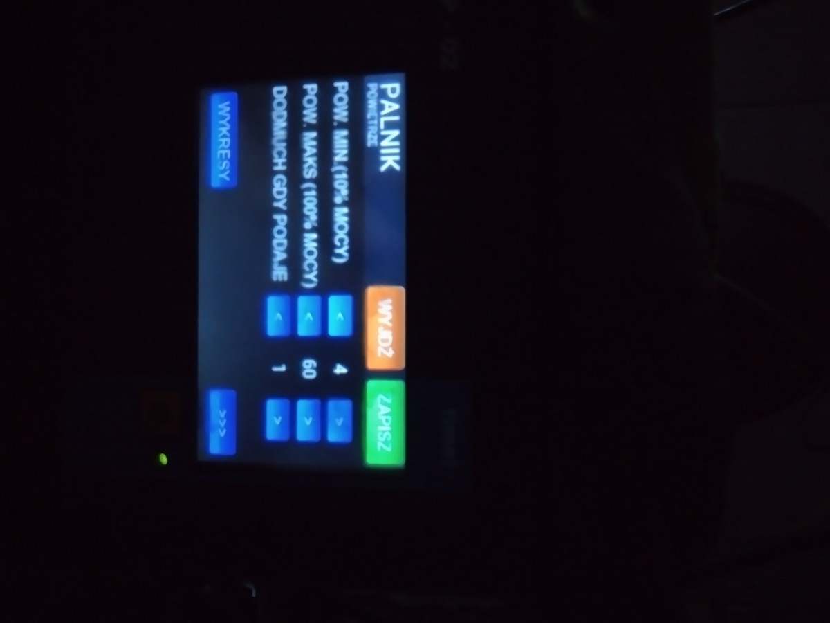

Widzial bym problem w ustawieniu nadmuchu.Poki wystarcza 4% w min.mocy,to 60% w max.jest za dužo.Poki 60 w max.mocy jest okej,potym min.mocy odpowiada 18-20%.Tež widze na zdejcjach kociol w czuwaniu,poki dobro ustawisz nadmuchu,to nie bedzie czuwal,tylko modulowal z moca i staly przeplyw powietrza nie pozwala na przegrzewanie podajnika.Pokrywa dmuchawy calkowo odkryc,lub zdemontowac.

Ustawienie mocy palnika teraz masz min 4 max 60(zdjęcie) te parametry możesz zmieniać. Kolega @bercus sugeruje że moc max 60 może być za duża w stosunku do zapotrzebowania.
Sa 2 ustawienia powietrze i skala wentylatora.Skala jest ukryta pod trybem instalatora i dobieramy dla mocy silnika w dmuchawie.Poki jest okolo 40W skala jest okolo 18-60.Poki jest okolo 80W skala jest okolo 7-28.Potym ustawiamy powietrze dla min. i max.mocy i možemy troche zwiekszac jego zakres- 10-90,bo mamy juž w szkali wybrany optymalny fragment mocy w jakim bedzie dzialac ustawienie "powietrze".

Ustawiłem powietrze min 2 max 25 i temperatura spadła w ciągu godziny  o 8 stopni do 42 stopni.  nie jest źle czyli za duża dawka powietrza. dzięki Panowie za podpowiedź
Czyli jescze nie ma skali dmuchawy w ustawieniach? Poki nie ma,to polecam oprobowac 5-7/25 bo dmuchawa w tym przypadku bedzie miala mocy isto 75-80W.

Po kilku dniach walki nadal utrzymuje się temperatura 46 stopni. Nawet odkręciłem blaszkę pod paleniskiem i wyczyściłem miejsce gdzie powietrze przechodzi do paleniska wtedy temperatura zaczeła spadać nawet do 39 i po chwili znowu żar się cofnął i temperatura znowu jest 46 stopni.
Czujnik temperatury sprawdziłem. Jest ok
Jakie z tego wnioski ? Ano takie że ustawiona min dawka powietrza jest za mała. Teraz pytanie ,co chłodzi palnik ano powietrze !!! Ustaw min na przykładowo 15. Przy ustawieniu 2% na wystarczy aby rozżarzyć palenisko a nie je schłodzić.

15 przy tej dmuchawe to huragan dla 10% mocy. Okolo 5-8 jest okej. 18-21 Jest dla dmuchawy 45W.Podaj zdejcje jak to wyglada na palniku przy niskiej i wyzszej mocy,zerknij tež na moc tej dmuchawy,bede na naklejke.
Dmuchawa jest 80
Przy małym powietrzu żar sie cofa. Przestawiłem powietrze na palnik min 20 max 50 zobaczymy co będzie. Do tego ściągnąłem pokrywę z dmuchawy.

Nieszczelność - cofa żar, na pewno ??? W jaki sposób ? Ta nieszczelność musiała by być bardzo duża a na palnik szła by tylko minimalna dawka powietrza Żar może się obniżyć w 2 przypadkach ,kiedy podaje za małe dawki lub kiedy są za duże przerwy dodając do tego mały nadmuch promieniowanie cieplne nagrzewa palnik a ruch spalin ogranicza się do ciągu przez dmuchawę. Więc zwiększenie obrotów jest jak najbardziej uzasadnione.
Po co rozbierać, świeczka w koło uszczelek i dmuchawa na max. Jak jest nieszczelność będzie widać po płomieniu.
Preciež tu nie chodzi o taka niesczelnosc,že by brakowalo tlenu.Tu chodzi o to,že jakas mala niesczelnosc powoduje skierowanie tego powietrza w rure podajnika w strone kosza,czym pozwoli rozpala opal w kolanu,czy rurze i nie pozwoli zbalansowanie cisnienia i eliminacju tego stanu.Poki jest mala,to w wiekszych mocach slimak može by wypchal tego paliwa rozpalonego.Na niskich,bo jest teraz cieplo nie jest takie przesuniecie opalu w rurze i žar cofa.
